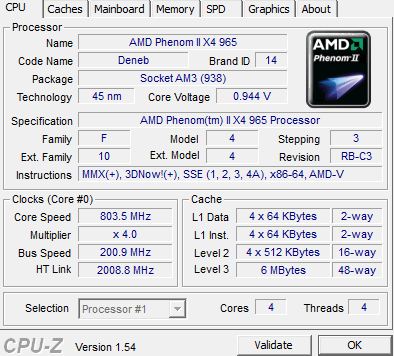

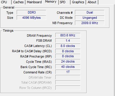

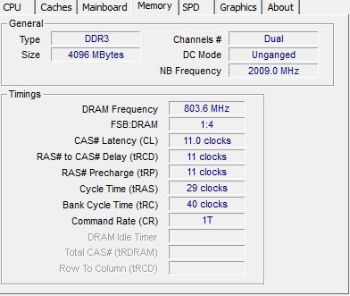

Wenn ich mein MB
board-jpg.191406
aber so einstelle bekomme ich beim Booten eine Fehlermeldung bzgl. Overcloking etc. und es werden AUTO Werte eingestellt. Siehe
191405
Kann mir einer weiterhelfen, was mache ich falsch. Ist evtl. der Speicher nicht das was ich eigentlich gekauft habe?

1600 wird wahrscheinlich nicht funktionieren. Geht mir bei meinem 770T-UD3P ebenso. Wenn ich 1600 einstelle kommt die Fehlermeldung und er stellt automatisch auf 1333 zurück. Mach dir nix draus. Der Speichercontroller des Phenom unterstützt offiziell sowieso nur bis 1333. Wird sich leistungstechnisch auch nicht spürbar auswirken. Ich würde versuchen lieber niedrigere Timings einzustellen.

Ich bendanke mich für eure Hilfe. Derzeit läuft der Speicher stabil auf:
unbenannt-jpg.191594
evtl. werde ich es noch mit 1333 und cl7 probieren.
Aufjedenfall habt ihr mir sehr geholfen.
