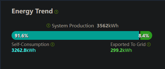

Ich komme auf 90% Eigenverbrauch durch die 10kWh-Batterie bei einer 3kWh-Anlage.
Natürlich "benötige" ich die Batterie nicht. Ich freue mich zwar wenn ich tagelang keinen Netzbezug habe, ich kann tagsüber natürlich auch alles einspeisen und dann Abends wieder zurückkaufen.
Und ich könnte auch eine 15kWh-Batterie laden im Sommer um meinen Eigenverbrauch noch weiter zu steigern.
Im Winter schalte ich die Batterie-Module (teilweise) ab.
Kein Verschleiß. Kein Verbrauch durch Erhaltungsladung.

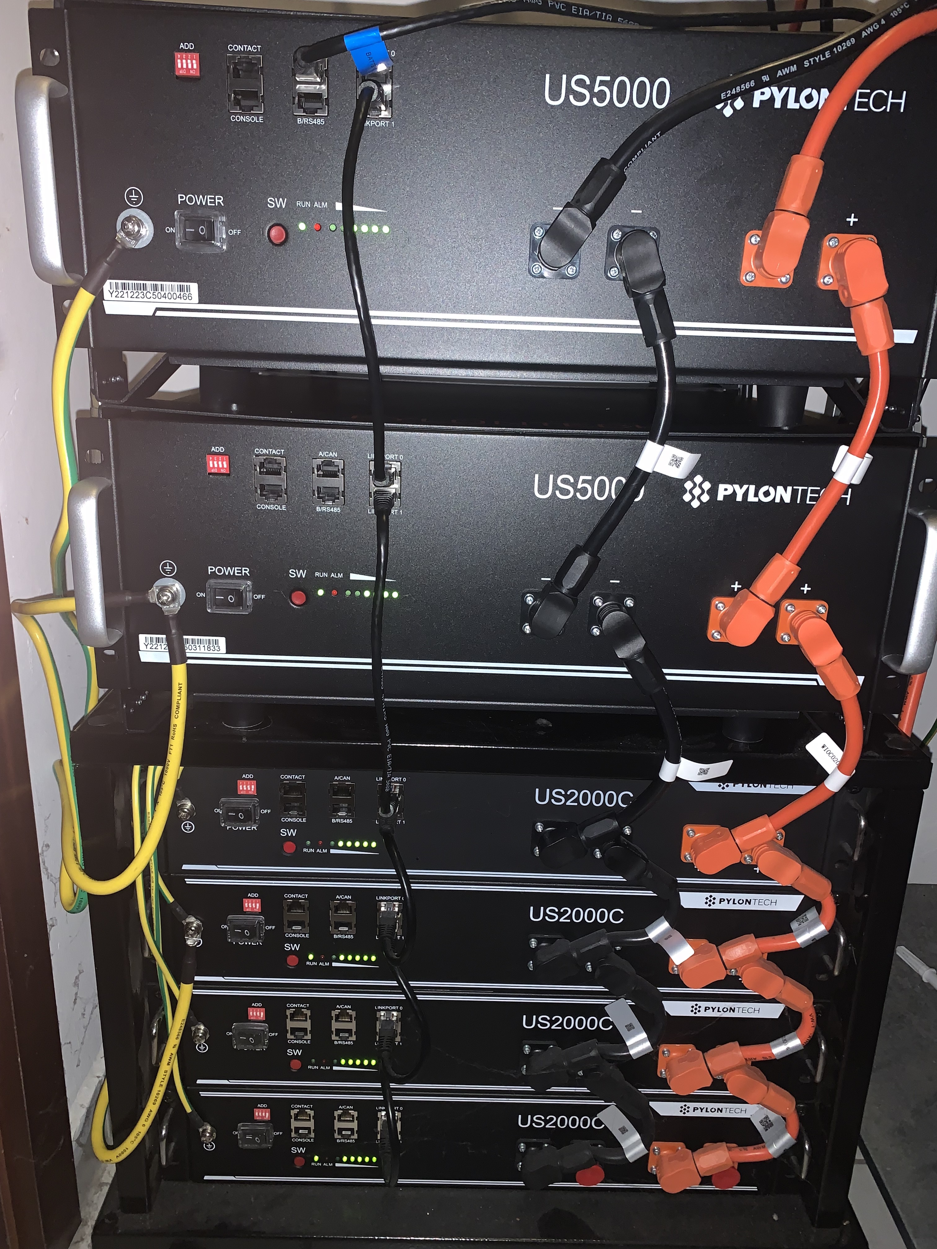

Ich hab mich dann schließlich doch für "noch mehr" Speicher entschieden.
30 Minuten Arbeit für 10 zusätzliche kWh. Ach ja. Der Speicher hat anstatt 3,5k wie vor 2 Jahren jetzt eher 2,5k gekostet.
D.h. ich hab für 6k gute 20kWh Speicher bekommen.
Hier auf dem Bild übrigens schon gut zu 60% gefüllt. Und das Mitte Oktober^^

Der kommt üblicherweise an den Hybrid-Wechselrichter.
Plus und Minus an die extra dafür vorgesehenen Batterie-Anschlüsse und dann noch ein Kommunikations-Kabel das aussieht wie ein Netzwerk-Kabel aber wohl Seriell betrieben wird (CAN-Bus), über das der Wechselrichter mit dem BMS der Batterie Daten austauscht.
