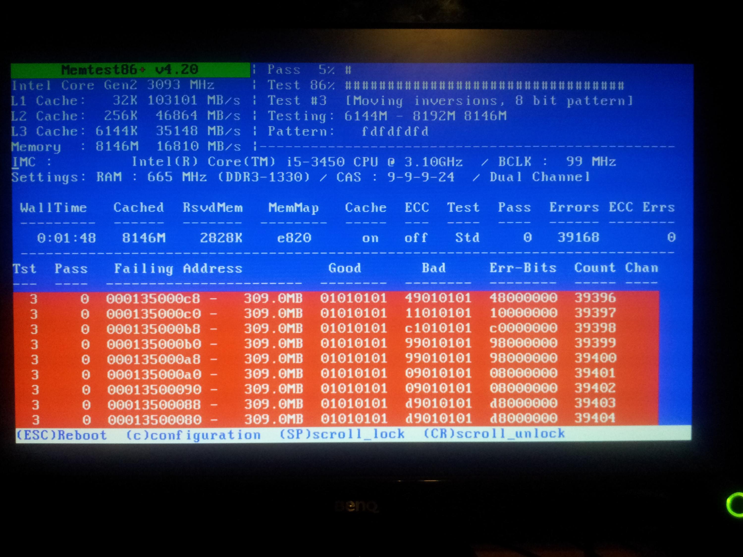

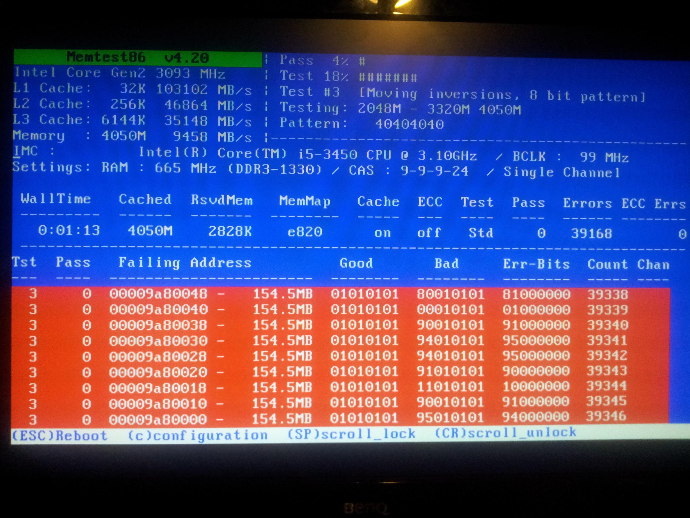

Memtest86+ mit beiden Riegeln : Tausende Fehler bei 309.0 MB (Bild1)

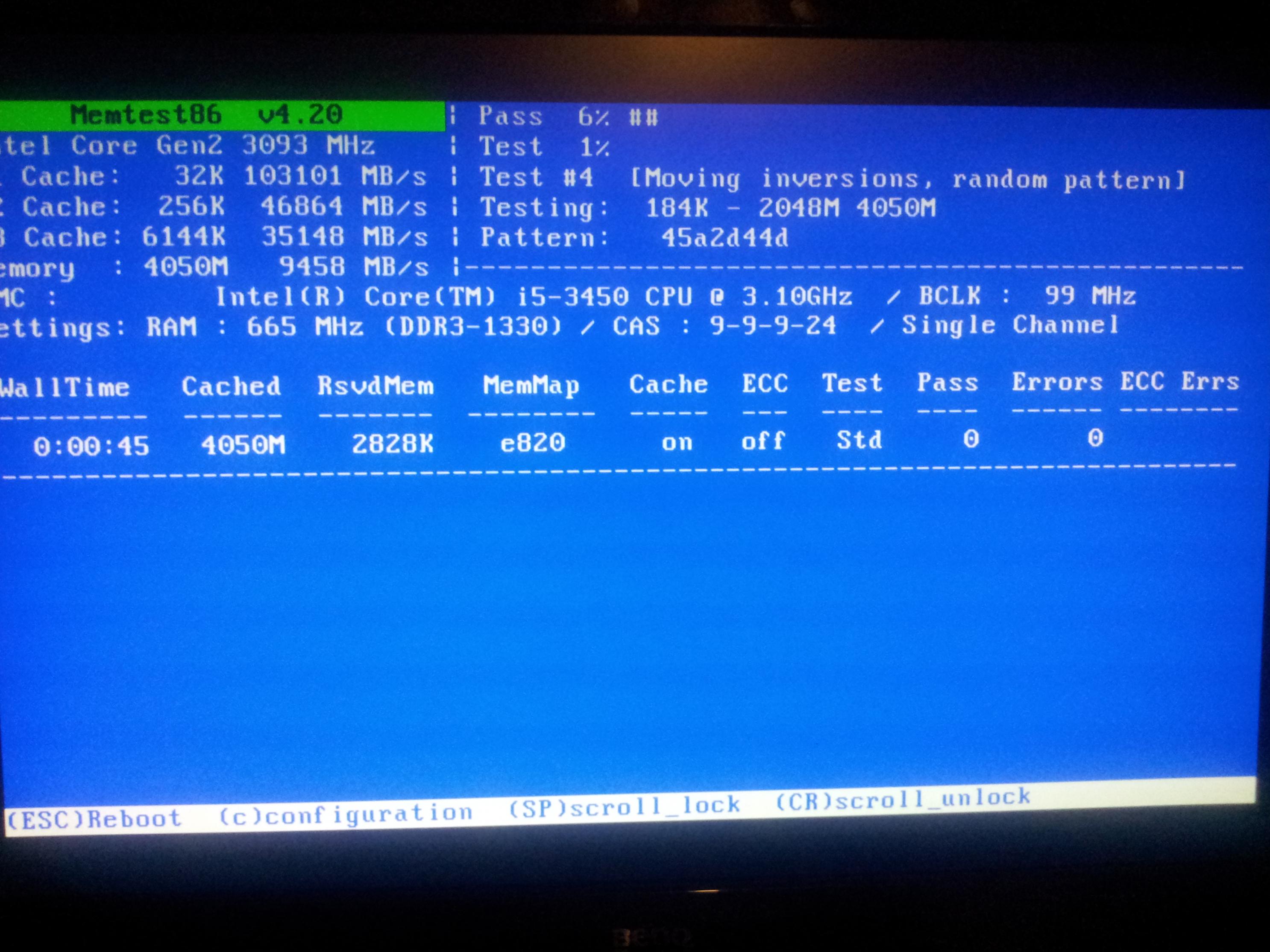

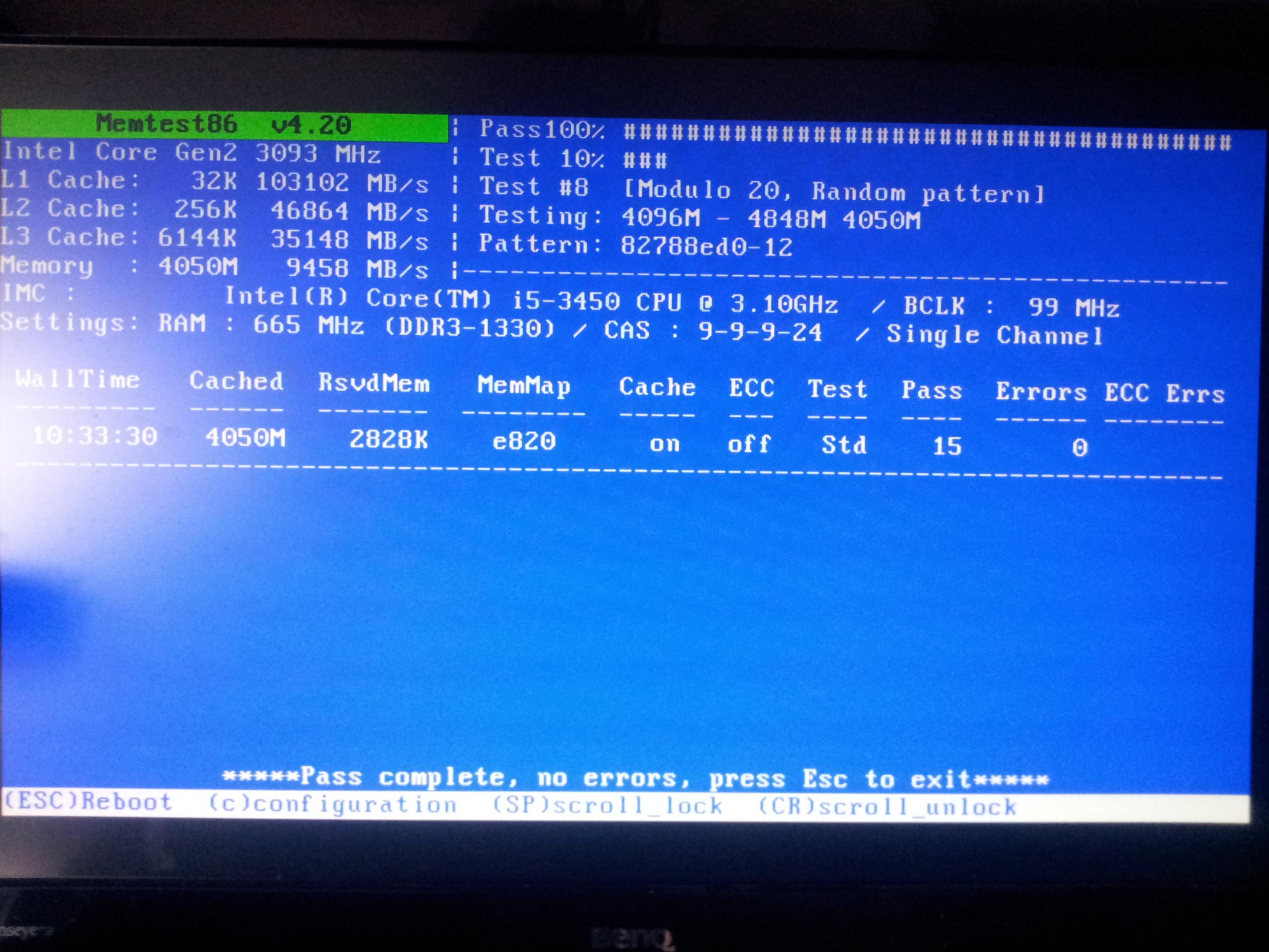

Memtest86+ mit erstem Riegel : keine Fehler (zumindest bis 10%)(Bild2)
Memtest86+ mit zweitem Riegel : Tausende Fehler bei 154.4 MB (Bild3)
Liege ich richtig das der erste Riegel defekt ist ? Ist halt nur ungewöhnlich nach nur
einen Monat schon defekt.
Lasse den ersten Riegel zur Sicherheit im Memtest86+ über Nacht laufen.

Alles kann zu jeder Zeit kaputt gehen...
Fehler können auch auftreten,wenn die Spannung nicht stimmt. Aber dann in der Regel nicht so viele, evtl mal in nem andern Board testen um sicher zu gehen das die Riegel hin sind
Im BIOS die Werte fix einstellen, die auf den Riegeln aufgedruckt sind. das sind die herstelklerangaben, so MUSS der RAM fehlerfrei funktionierern, ansonsten Defekt und Garantie in Anspruch nehmen!
"Hab im Bios alles so gelassen, wie der das einstellte, also nix verändert."
Wer ist ER?
also was das BIOS selbst "erkannt" hat? Meistens erkennt das BIOS gar nix und man muss sowiso manuell schnell die Takrate, die CL Werte und die Spannung einstellen.
das BIOS nimmt meist den niedrigeren JEDEC Standard.
Und ja, RAMs können schon ganz neu kaputt sein/gehen, oder auch nach ca einem jahr (war bei mir so).
MfG
Sind es alles dieselben Module ?
Welche auf was für einem Board mit welcher CPU genau ?
RAM Spezifikationen selbst im Bios einstellen soweit im Detail das ganz möglich ist.
"Command Rate" auf 2T stellen.
Dann nochmal Memtest drüberlaufen lassen.
Gruss Dennis_50300

Erstmal danke für die vielen Antworten.
Der erste Riegel lief jetzt über Nacht (10 Stunden) ohne Fehler durch.

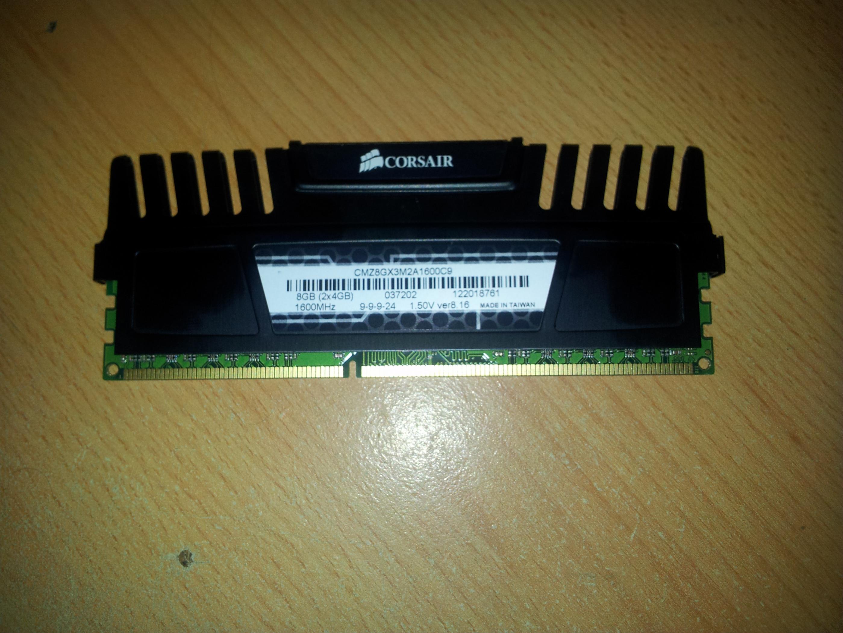

Das Board ist ein : MSI Z77A-G43, Intel Z77, ATX, DDR3 .
Werde mich mal mit hardwareversand in Verbindung setzen und hoffe die
sehen das genauso wie ihr.
Jo also normalerweise müsste er 9-9-9-24 2T laufen bei 1,50V.
Die Geschichte mit 2T, sollte eigentlich automatisch passieren im Bios, sicher ist aber nunmal sicher also selber fix einstellen.

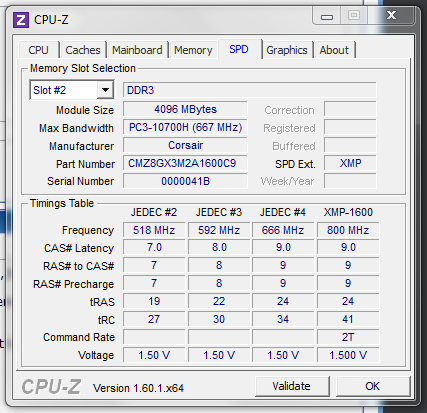

Mit "CPU-Z", was du hier auch im Downloadbereich findest kannst du den SPD sogar noch genauer auslesen und vorallem vergleichen wie er momentan läuft.
Gruss Dennis_50300

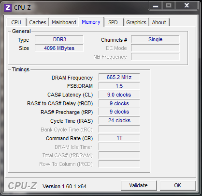

CPU-Z zeigt folgendes an :
@Stefan:
Na wunderbar, dann schreibst dir die Werte für 800MHZ auf;
- 9
- 9
- 9
- 24
- 41
- 2T
- 1,500V
Stellst diese Werte passend im Bios fest ein.
Ein Screenshot vom Reiter "Memory" wäre noch interessant, dann könnte man mal sehen ob er richtig läuft und wenn nicht direkt auf ein Setting hinweisen was du eventuell ändern musst.
Normalerweise, weil Intel, sollte man aber eigentlich nur einfach "XMP" einschalten/einstellen und es sollte passen.
Naja wieder so Zeug was nicht immer funktioniert ;)
Gruss Dennis_50300

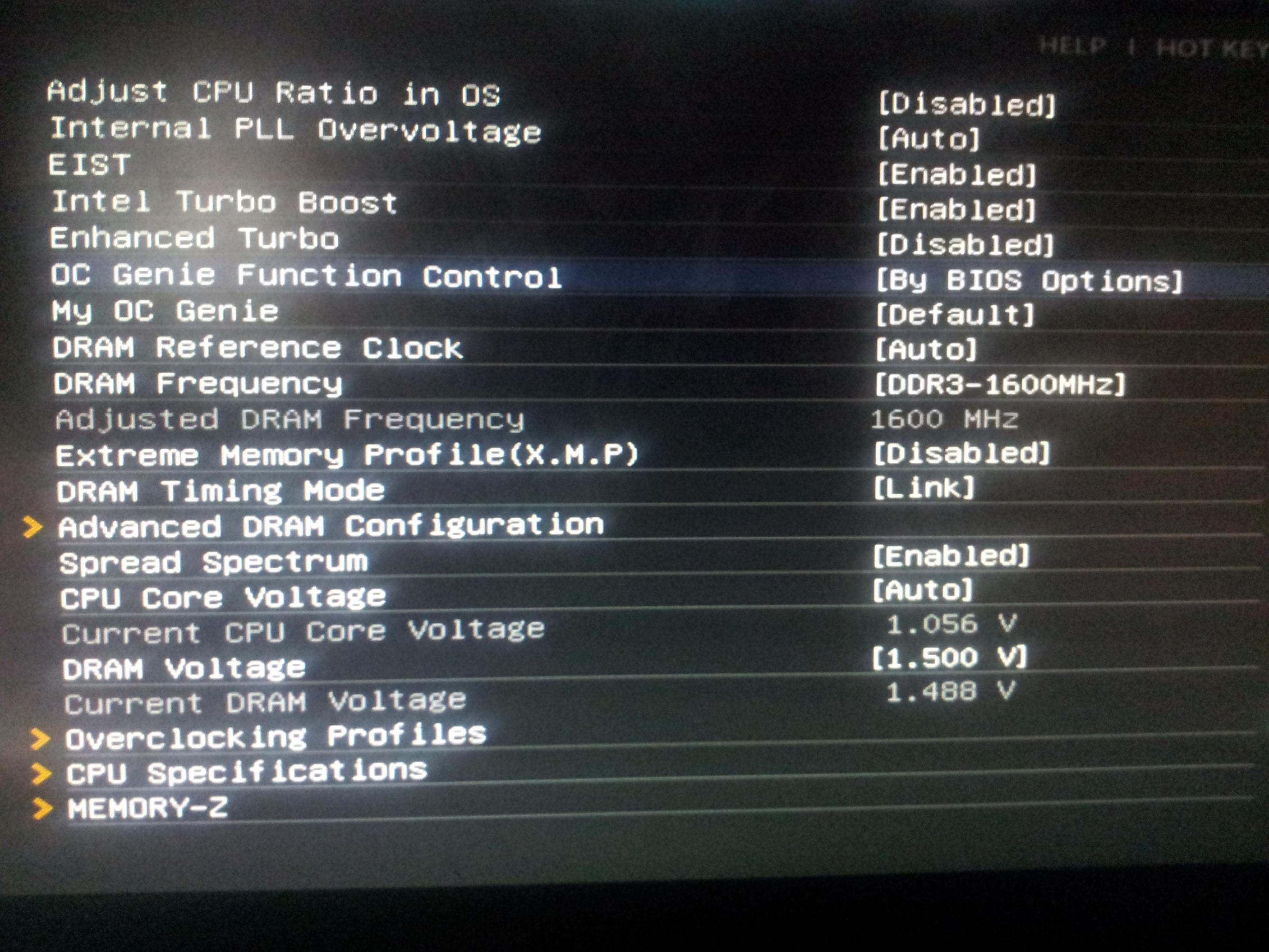

XMP war sogar deaktiviert, aber auch nach dem einschalten zeigte der
Speicherriegel die gleichen Fehler.
Hab XMP wieder abgeschaltet und für den CPU-Z-Screenshot den
funktionierenden Riegel wieder reingesteckt.
Wenn das eine Modul läuft und das andere nicht dann brauchst du nicht weiter rumprobieren.
Es ist dann auch völlig egal ob der RAM auf 1333 oder 1600MHz eingestellt ist.
Reklamier den RAM.

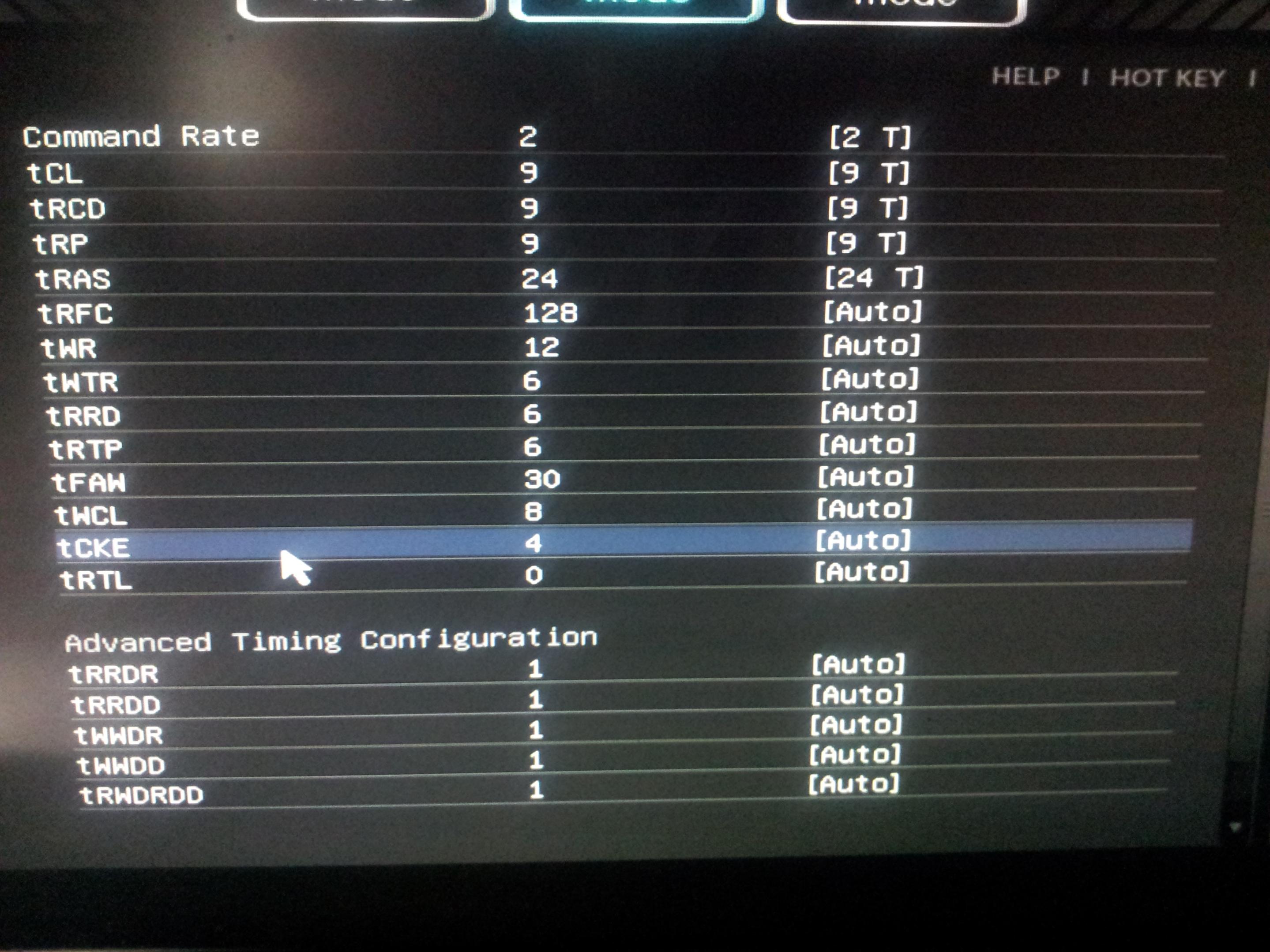

Hab jetzt den anderen Riegel wieder eingebaut und die Daten im Bios #
eingegeben. (siehe Bilder) Bis auf "tRC", den Wert hab ich nicht gefunden.
Trotzdem die gleichen Fehler an der gleichen Stelle.
Glaub hab jetzt alles versucht, und warte jetzt was hardwareversand dazu
sagt.
Danke euch, hab wieder was dazugelernt :)

Welche BIOS-Version ist JETZT aufgespielt ?
Advanced DRAM Configuration > Command Rate = 2T
Bios Version : E7758IMS V2.3
edit :
Jetzt : E7758IMS V2.4
Gleiche Fehler im Speicherriegel, lag also nicht an der Bios-Version-
