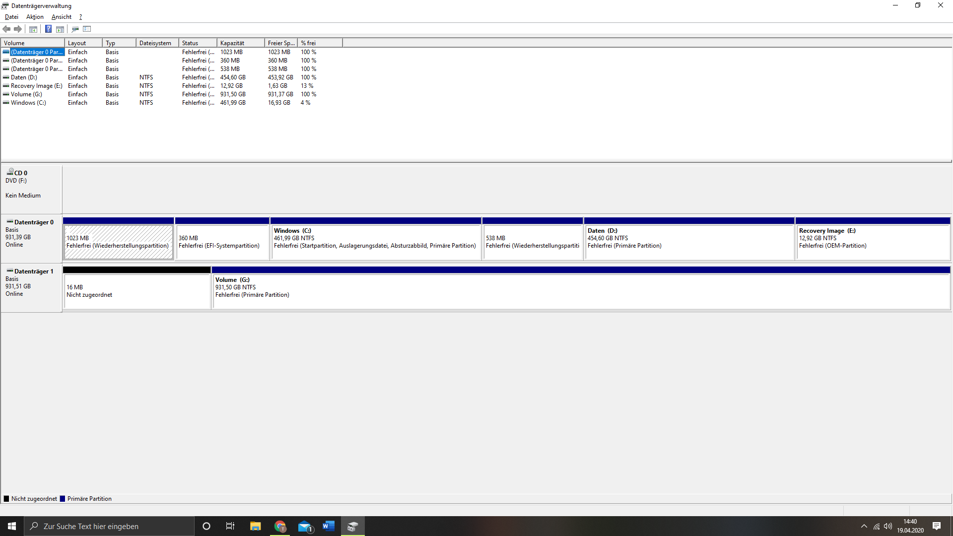

Da hast Du vermutlich irgendwie falsch installiert, wenn so etwas auftritt. Zeig mal bitte ein Bild Deiner Datenträger über die Datenträgerverwaltung.
