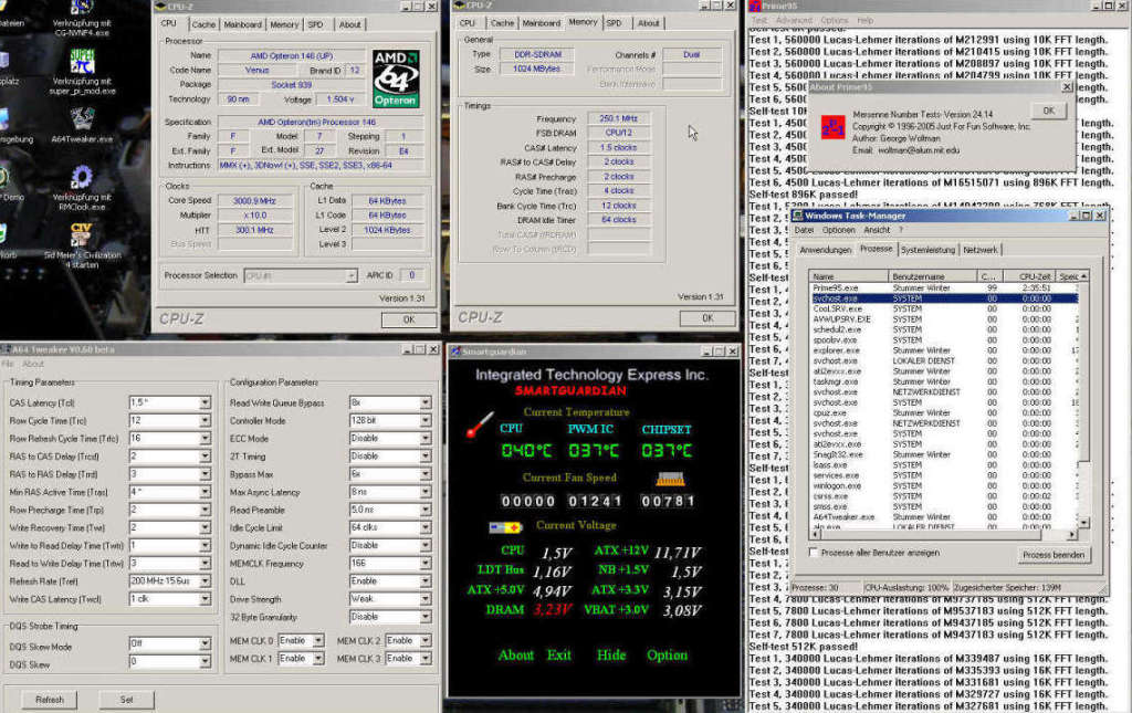

Poste bitte mal einen Screen mit dem Tweaker.
Wie hast Du folgende Werte eingestellt:
Max Async Latency:
Read Preamble Time:
Idle Cycle Limit:
Read Write Queue:
Bypass Max:

Unten mal das bild das Stummerwinter sehen wollte, habs mal mit Everest gemacht.
Gruß Deep

Doch, das gibt es.
Ich musste bei meinem Opteron auch die Max Async Latency (8 ns) hochstellen, selbst wenn der Speicher nicht OCed ist. Versuch das mal und auch die anderen Einstellungen wie oben gepostet...;)
Edit: Aber schau selbst, teste gerade meinen VX, läuft auch mit 8 ns...;)
