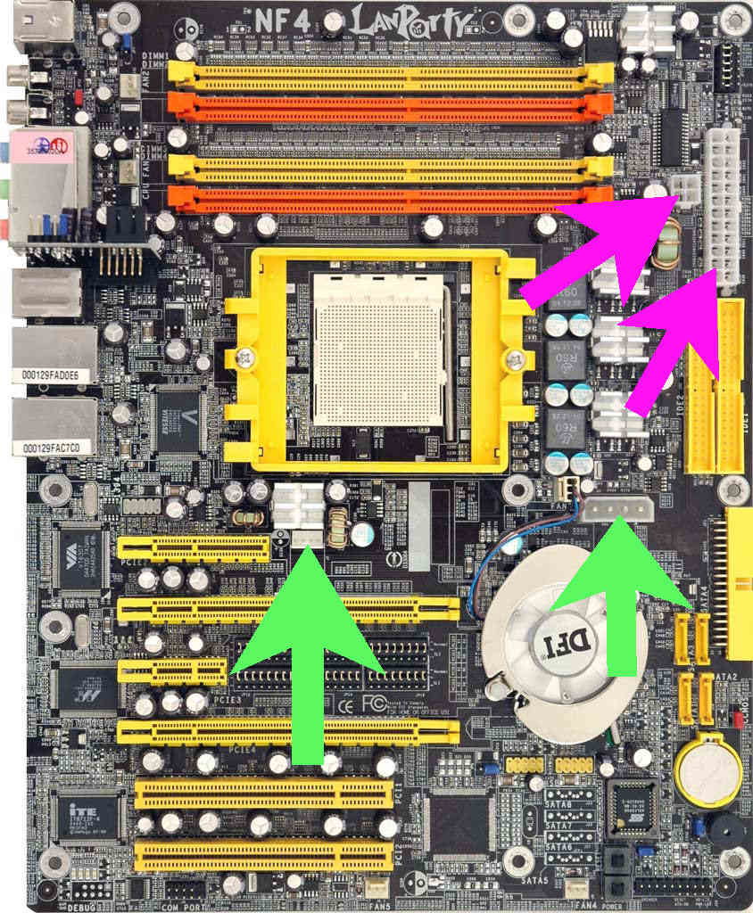

@GaBBa-Gandalf 3 Powerstecker? als mein Netzteil hat nur nen 20 Pin Stecker, das sollte nach erfahrungen anderer keine Rolle spielen. Und den 4 Poligen Stecker hab ich natürlich auch drauf, was mich aber wunderte ist für was der 4 Polige Netzteilförmige Stecker auf dem Board soll?

du hast noch nen 4 poligen weiter unten und über der graka nen 5V anschluss!
steck diese mal dran ;)

Also auf dem Bild unten siehst du welche ich angeschlossen habe.
Pink= angeschlossen
Grün= nicht angeschlossen
Handelt es sich bei den grünen wirklich um anschlüsse auf die ich Strom "geben" darf?
Und werde diese wirklich benötigt, das gibt ja ein Kabelsalat ohne Ende :(
Gruß Deep

ja diese 4 meinte ich, welche ich auch alle belegt habe ;)

Also diese 4 müssen wirklich belegt sein?
Gruß Deep
AW: Massive Speicher Probleme mit DFI LANPARTY UT nF4 Ultra-D, wer kann mir helfen?
Eigentlich nicht, bei mir läuft es auch so...;)
Natürlich nicht. Ein Blick ins Handbuch macht schlauer :rolleyes:

@STFU-Sucker
Das Handbuch liegt im Geschäft, und für mich war es eigentlich auch klar das ich die nicht brauche, wäre ja ein unding und deshlab hab ich sie ja auch nicht angeschlossen.
aber ich habs eben nicht 100% gewusst.

hab mal ne frage. wofür sind die 2 zusatzanschlüsse und was bringt es mir ?
