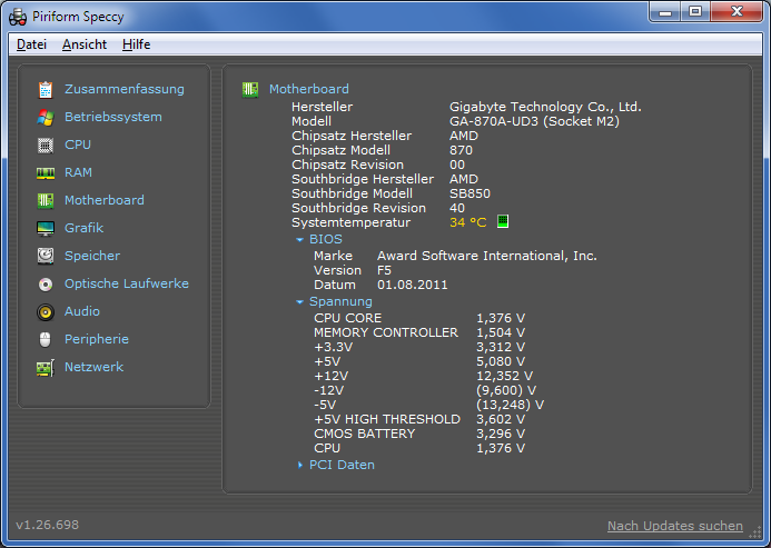

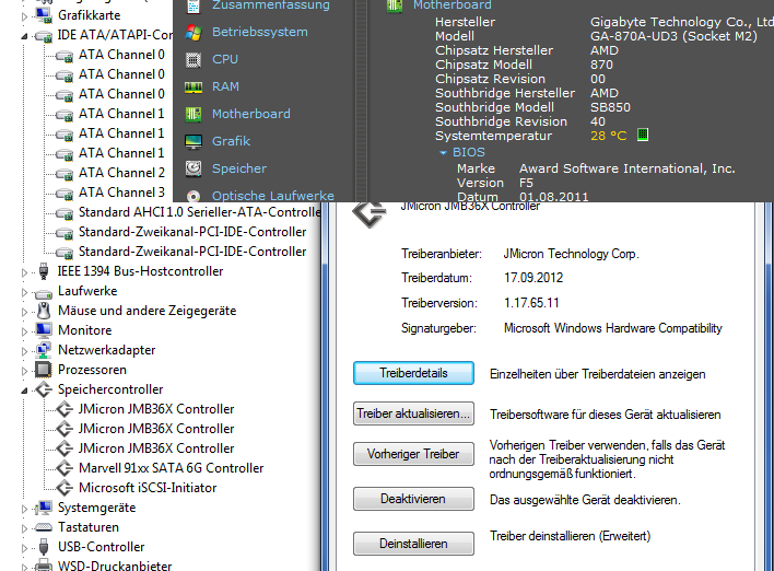

Wenn alles erkannt wurde, kannst Du die aktuellen von JMicron nutzen, müssen dann aber 3 x im Gerätemanger stehen. Wenn ich zuhause bin mache ich ein Bild vom Gerätemanager.(erledigt und angehängt) Wenn Du im Bios den ESata deaktiviert hast, fehlen natürlich die Geräte im GM. Auf jeden Fall ist es wichtig die neueste Biosversion F5 zu benutzen, weil damit die Probleme mit den JMicron/Gsata behoben und neue Firmware integriert wurde. Dazu @BIOS benutzen, klappt ganz gut oder Bios ruterladen, auf Stick kopieren (entpackt) und aus dem Bios mittels Q-Flash.

So, jetzt sieht es schon besser aus. BIOS ist auf F5, keine Ausrufezeichen mehr im Gerätemanager.
Als ich damals die SSD angeschlossen hab, war ich mir nicht sicher, ob alles richtig ist. Wenn es funktioniert, kann dann überhaupt was falsch belegt sein?
So sieht nun mein Gerätemanager aus: http://i.imgur.com/4v1cV8P.png
Unter Speichercontroller stehen jetzt zwei JMicron Controller, die IDE Dinger sind unverändert.
