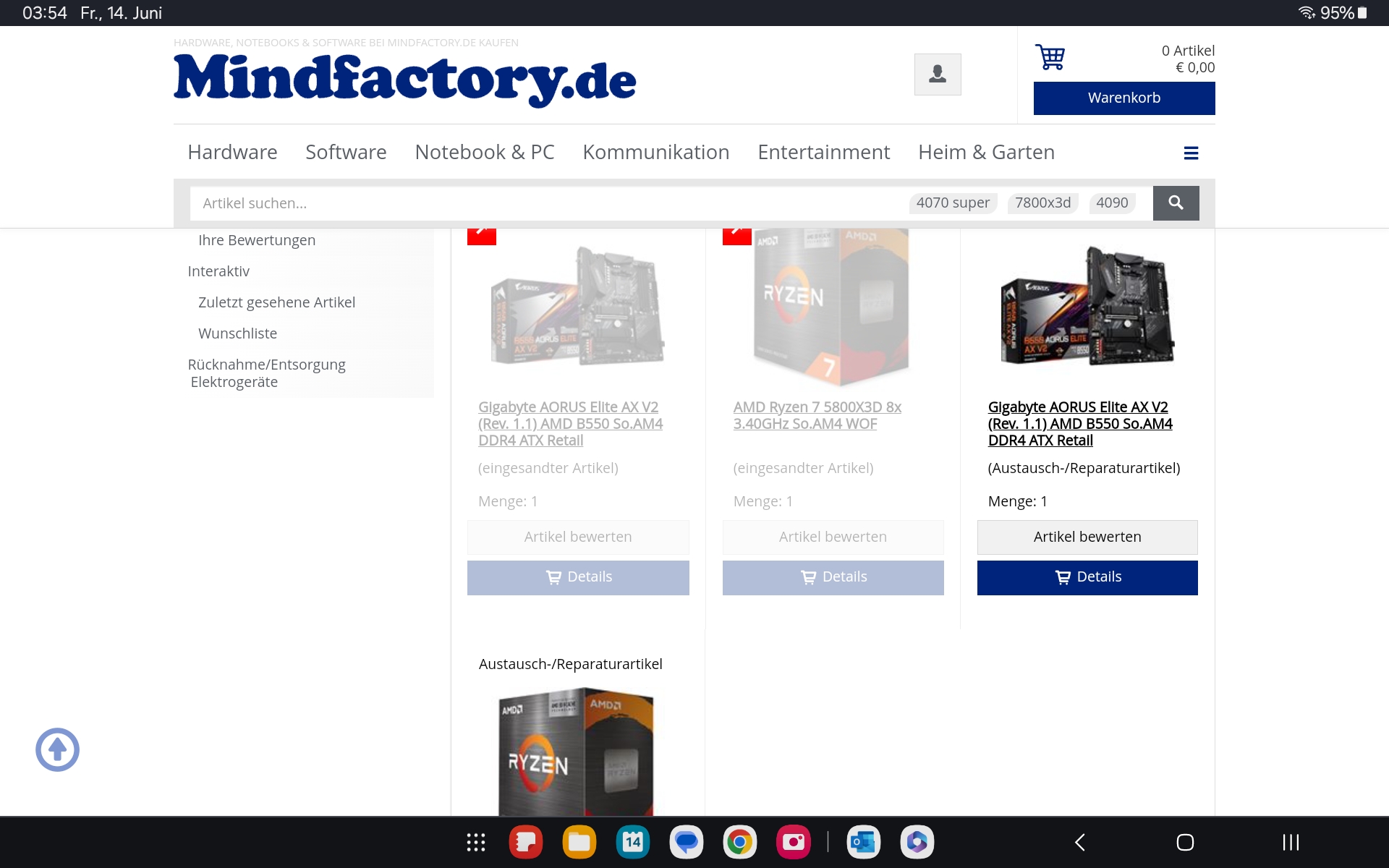

So vorraussichtlich heute kommt Paket von MF an, leider keine Info ob die etwas gefunden haben oder sonst was.
Paket angekommen... und wie ich schon sagte zwecklos... der Fehler konnte nicht gefunden werden bliblablub

Es könnte sein, dass das Problem durch schlechten Kontakt/leichte Korrosion gekommen ist. CPU und Mobo wurden getrennt und wieder zusammengesetzt? Das hat das Problem vielleicht schon behoben. Ich halte dies für nicht sehr warscheinlich, eher typische Onlinehändlerproblemaik, aber unmöglich ist es nicht.Saro schrieb:Paket angekommen... und wie ich schon sagte zwecklos... der Fehler konnte nicht gefunden werden bliblablub
Eingebaut und es lief zumindest bis auf bei xmp 3600 cl18 die typischen Fehler nach 20-30 Minuten die ich auch vor der Problematik hatte... Ich hab damals nicht richtig geschaut/informiert und erst später festgestellt das cl17 Ram für AMD nicht die beste Wahl ist. Hab trotzdem jetzt von den 4 Riegeln auf die 2 Riegel Corsair 3600 cl16 gewechselt damit läuft auch ohne Anpassungen das 3600er cl16 xmp Profil.
Das einzige das mit beim Ausbau aufgefallen ist, das hinter einer nvme Platte ein dicker Staub Pfropfen war, aber kann mir nicht vorstellen dass dadurch die Probleme aufgetreten sind.
Nachtrag: hab dann auch gehört dass man die cl17 mit GearDown hatte nutzen können, aber damit blieb das Bild direkt schwarz.
