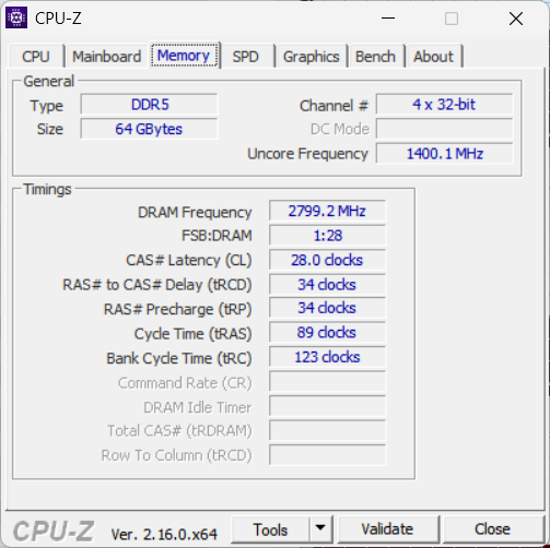

Beim Testen von dem System ist mir aufgefallen das die Speicherlatenz laut AIDA64 extrem hoch ist. Mit dem TR 7970 hatte ich wenn es mich nicht täuscht 84 ns mit dem TR 9970 hab ich 104 ns. XPM ist geladen.
Bei der Fehlersuche ist mir aufgefallen das laut HWInfo der Speichercontroller nur auf 1400 MHz läuft. müsste der nicht auf 2800 MHz laufen?
Wenn max. 2 RAM-Riegel (meist in A2/B2) verbaut sind, läuft der RAM im DDR (DoubleDataRate)-Modus, also mit doppelter Datenrate. Bei dir 2x 1400=2800MHz, daher ist alles OK.

Wenn es mich nicht täuscht stand im hwinfo mit dem 7970 unter speicherkontroller 2800 MHz
Er meint es anders:
Der Controller sollte mit der gleichen Geschwindigkeit wie der RAM laufen.

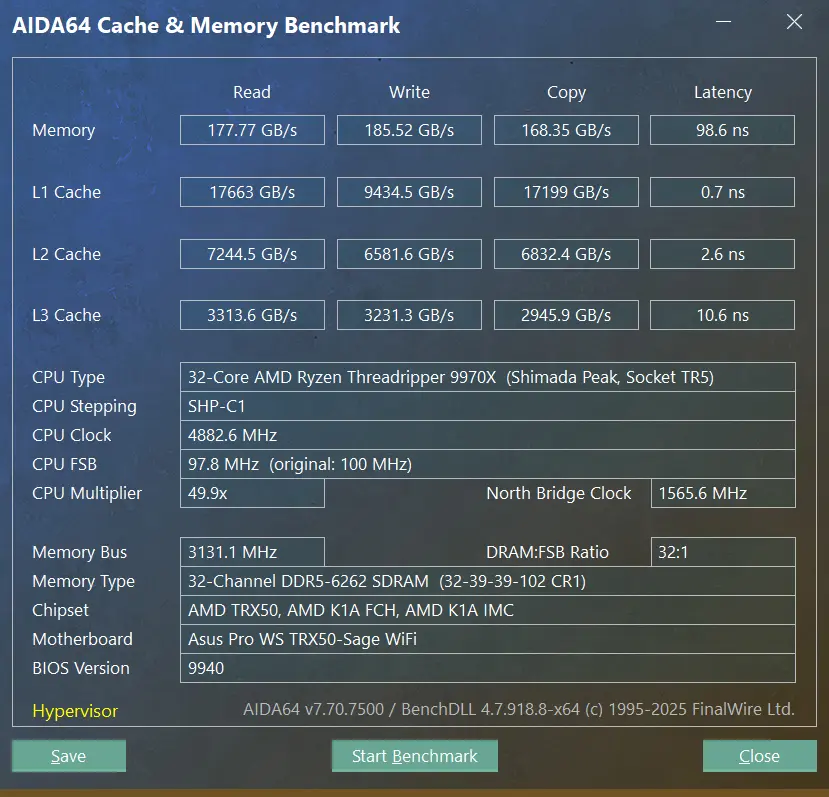

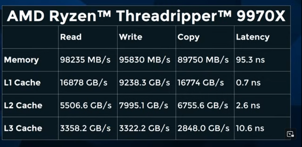

Mal als Vergleich aus dem L1T Review (zwei DIMMs).
das tut er aber leider nicht und ich finde im BIOS die einstellung nicht.
hmm auch so hoher wert... wie schon geschrieben mit dem 7970 hatte ich 84 ns oder so

mach mal XMP aus - läuft der Speichercontroller dann synchron?

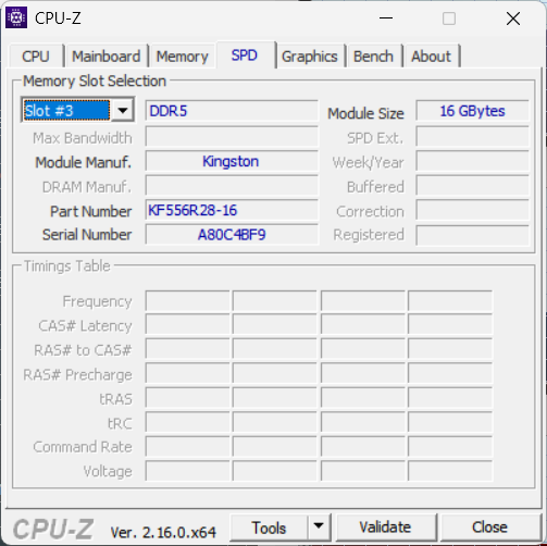

Poste doch bitte mal den "SPD"-Tab von CPU-Z.
wern001 schrieb:
Wenn man dein Ergebnis mit dem von L1T vergleicht sind die 6 ns nicht tragisch.
Die RAM-GEschwindigkeit macht natürlich auch noch ein bisschen was aus. Schnellerer RAM bei 1:1 ergibt bessere ns.

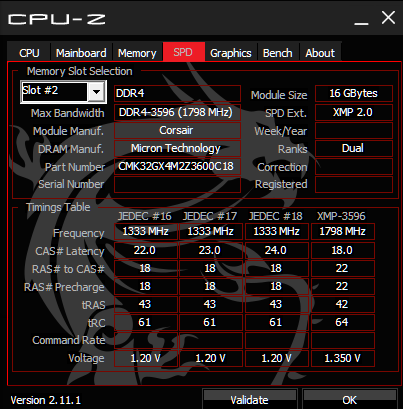

Ist das bei DDR5 normal, dass keine JEDEC/XMP-Profile hinterlegt sind?
Bei meinem DDR-4 sieht es so aus:
Nope, normal ist das nicht.
Anscheinend liest er die ECC-RAMs nicht richtig aus oder die RAMs haben ein Problem.
Gesteckt sind sie richtig?
