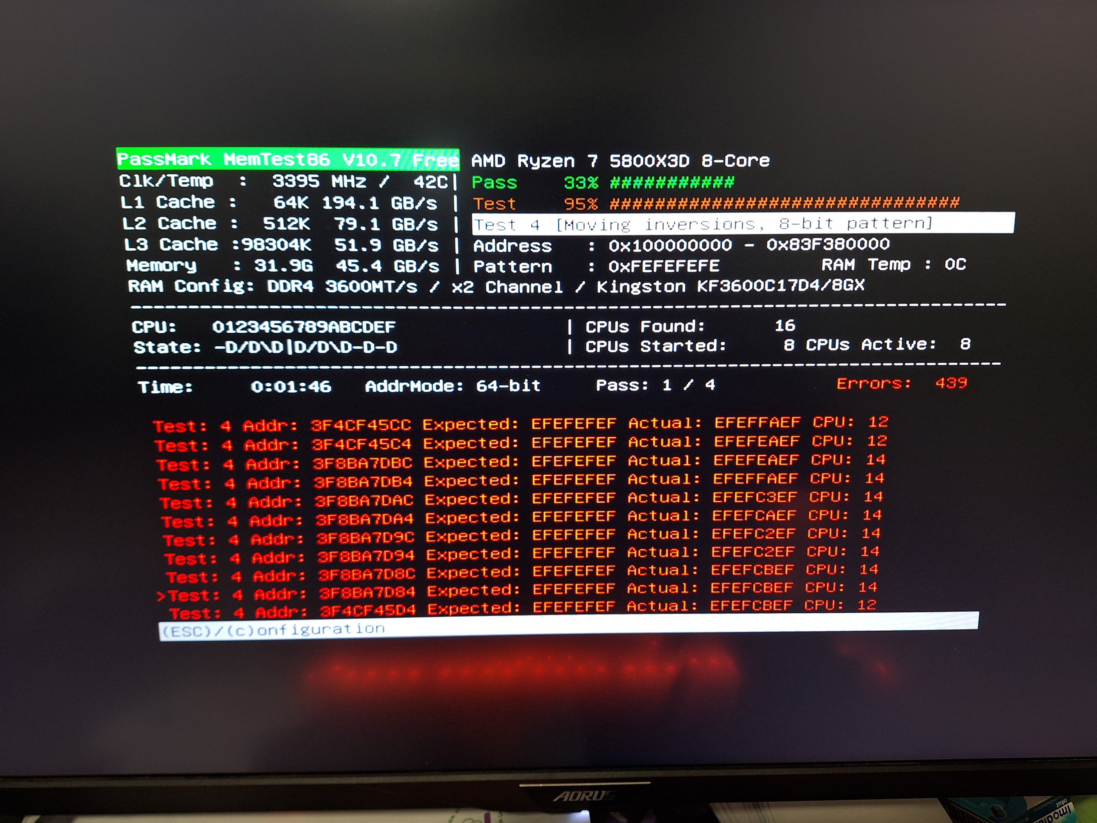

Ganz einfach weil das System mit 2 Modulen Stabil läuft, die Probleme treten nur auf wenn in A1/B1 ein Modul steckt. Dann sieht Memtest nach einer Minute (wenn er denn mal startet) so aus und nach 5 Minuten bricht er wegen mehr als 10.000 Fehlern auf CPUKern 2,4,6,8,10,12 ab:
Netzteil Schließe ich aus da es gerade einmal 3 Monate alt ist und die Spannungswerte alle normal aussehen. Und mehr als den Ram werde ich nicht investieren es lohnt nicht für so eine Alte CPU jetzt noch für 200€ ein Mainboard zu holen oder gar dann noch eine neue CPU für 300€ dazu holen, dann kann ich gleich alles neu kaufen und auf Sockel AM5 setzen.

Anderes Netzteil (das alte 700w), Gleiches Verhalten... Hab doch gesagt am Netzteil liegt es ganz sicher nicht.

RAM defekt erklärt aber doch nicht wieso die Fehler bei A1 und B1 mit allen Modulen auftreten und in A2 B2 alle Module normal funktionieren?
