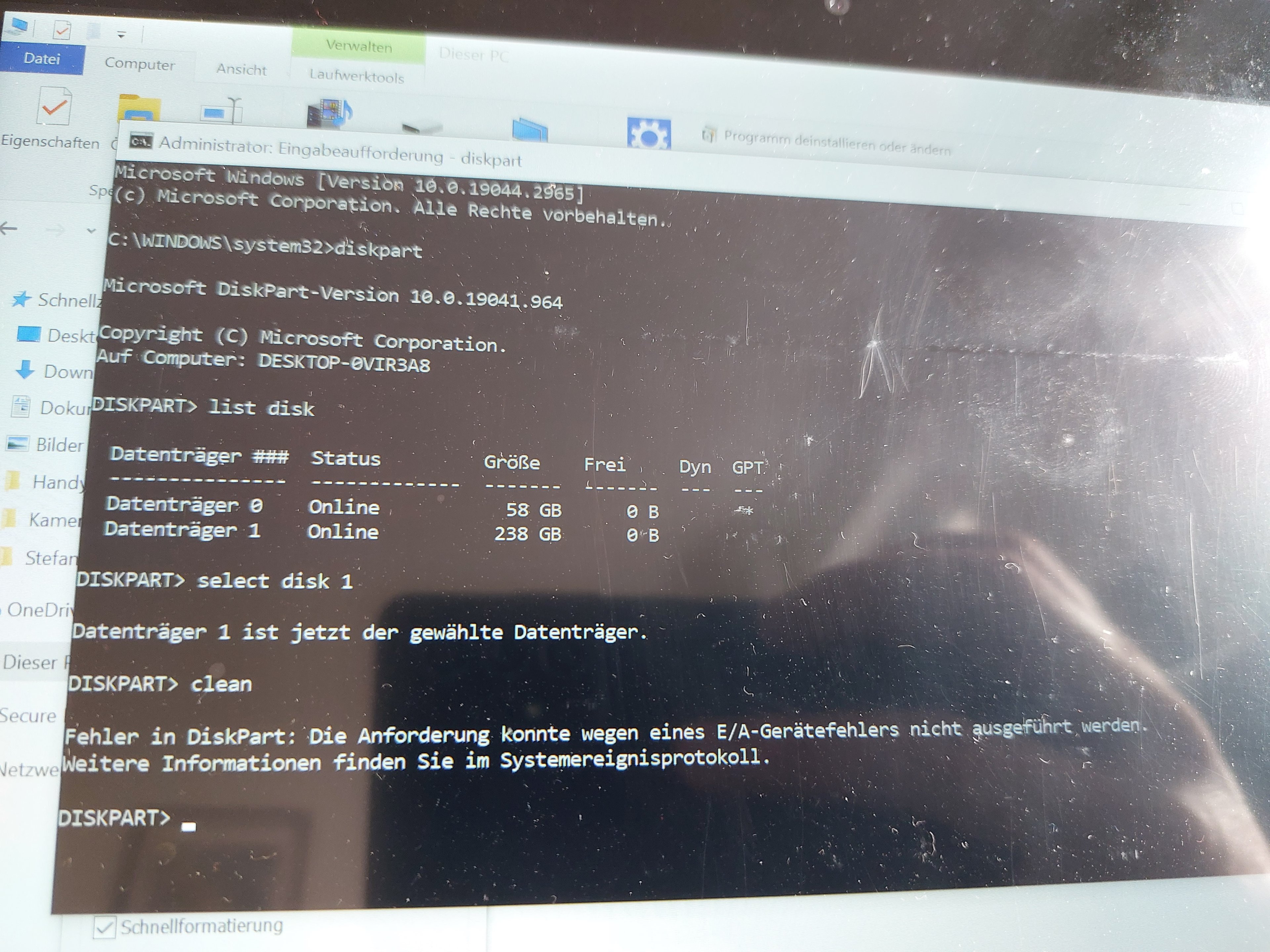

Ich habe ein Problem mit meiner Speicherkarte, welche ich in meinem Handy nutze. Es handelt sich um eine Samsung EVO Select 256 GB microSD, welche in wenigen Tagen 2 Jahre alt wird.
Meine am Handy gemachten Fotos speichere ich auf der SD-Karte. Das ging bis Mittwoch noch. Am Donnerstag wollte ich ein Video machen und dann stand da plötzlich "Warnung, Aufnahme fehlgeschlagen". Vorher stand da tagsüber auch eine Warnung, dass es Probleme mit der Speicherkarte gibt und ich meine Daten sichern soll. Leider habe ich kein Foto von der Meldung gemacht.
Ich kann nichts mehr auf der Speicherkarte speichern.
Ich habe diese dann in ein Notebook getan. Auch dort konnte ich sie nicht mit Daten beschreiben.
Kurioserweise konnte ich aber all meine Daten ohne Probleme lesen und sichern.
Die microSD Karte ist offenbar schreibgeschützt. Ich kann diese nicht mal über Windows formatieren. Auch nicht über die Eingabeaufforderung. Und auch nicht über das Handy selbst.
Amazon würde mir die Karte gutschreiben, will die aber eingesendet haben. Dafür muss sie formatiert werden, was bislang nicht geht.
Mittwochabend gab es ein kleines Update von Samsung... Keine Ahnung, ob das damit zusammenhängt.. Bis Mittwochnachmittag ging alles noch...
Hat jemand eine Idee, wie ich die Karte noch formatieren könnte und warum da plötzlich ein Schreibschutz aktiv ist? Oder wie ich den Schreibschutz wieder entfernen kann?

Wenn der schreibschutz aktiv ist, ist das Ding zu 99,9% defekt
ab und zu kann man die Karte noch auslesen oder das ding Zeigt dann auf einmal nur noch 4 oder 8 MB an.
Reaktionen: SpartanerTom
Plötzlicher Schreibschutz bei SD Karten geht meistens mit einem Defekt einher.
Das ist nicht kurios sondern der normale Hinweis bzgl. eines Defekts. Sei froh dass du noch lesen kannst.
Wenn alles kopiert ist ab in die Tonne.
Nein, nicht in die Tonne! Mach Deine Garantieansprüche geltend bzw. die Sachmängelhaftung gegenüber den Verkäufer, vorher versuchst Du noch SD-Formatter.
Wenn das noch funktioniert. Meist nicht mehr.
Sonst würden seine Bilder für Jeden sichtbar bei irgendeinem Service landen den Amazon nutzt um den Defekt zu verifizieren. Muss man selber wissen ob es einem die Erstattung wert ist.
