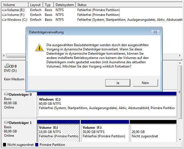

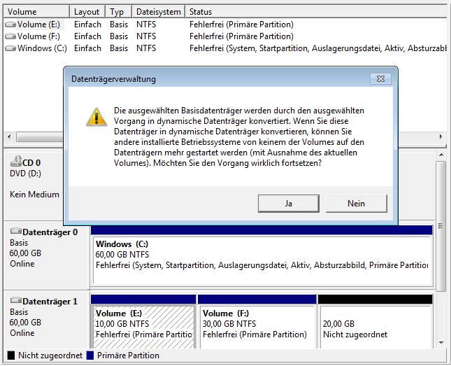

@SpackMarine:
Wenn man das in der Problemstellung beschriebene versucht, landet man bei einem Dialog, dass der Datenträger in einen dynamischen Datenträger konvertiert werden muss. Wenn ich in meiner VM das versuche, kommt, dass es bei dem vorhanden Betriebssystem (Windows 7 Professional) nicht möglich sei...

Ähm das funktioniert auch nur wenn man es auf dem GLEICHEN Datenträger macht. Es funktioniert nicht wenn man das mit 2 Festplatten versucht. Wie auch... Bei Win 8 gibts dazu die Datenträgerkontigente da kann man mehrere Festplatten zu einem Kontingent zusammenfassen. Das ist aber was ganz anderes.
So wie der TE es beschrieben hat befinden sich die Partitionen auf EINER Festplatte und das sollte gehen - hab ich so schon gemacht.
