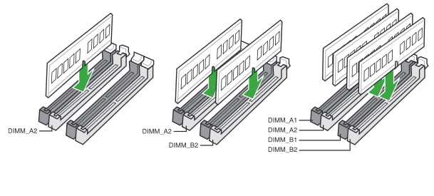

Nein, im Gegenteil, bei vier Slots und zwei RAM Modulen (Kit).
Als Beispiel:
Ok, dein oben genanntes System hat ja nur zwei RAM Slots,
dann ist es besser, wenn einer nicht leer ist, wegen Dual-Channel.
