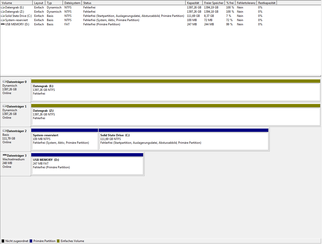

Ich habe seit kurzem zwei Festplatten, die über Windows gespiegelt werden. Nun musste ich gestern im laufenden Betrieb kurz eine von beiden vom Strom nehmen und habe sie nachher wieder angeschlossen. Beim Reaktivieren des Volumes hat Windows dann gesagt "Der Plex fehlt.". Einer der Datenträger wurde als "Fehlend" angezeigt, ich konnte ihn aber importieren, was ich dann getan habe. Seitdem ist die Spiegelung aber verloren, beide Datenträger funktionieren als einzelne Volumes. :( Wie kann ich die Spiegelung wiederherstellen, möglichst ohne die Datenträger nochmal komplett formatieren zu müssen?
Im Anhang ist ein Foto der Datenträgerverwaltung.
Blöde Frage, aber wieso "muss" man eine Festplatte im laufenden RAID-Betrieb vom Strom nehmen, da sind Probleme doch vorprogrammiert?
Naja, das ist mein erster RAID und ich habe erwartet, dass es ich ihn einfach wieder reaktivieren kann, wenn eine der Festplatten kurz weg war. Ich hab halt gerade den Stromanschluss dringend für was anderes gebraucht... Ist ja auch egal, wichtiger ist, wie ich es jetzt wieder hinbastele.
@Commander Alex: D. h. ich soll eine der beiden Platten formatieren und dann die Spiegelung wieder einrichten, oder wie?
