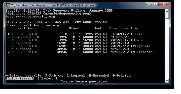

Hab Eishockey Manager 2009 ausversehen auf D:\ installiert (ohne Ordner). und etz wollt ich des wieder deinstalliern und als ich des gemacht habe war meine komplette partion leer!
Testdisk findet auch nix zumindest so wie ic des gemacht habe.
intel--> analyse--> quick search.
Bin echt am Verzweifeln weil das meine Kompletten Spiele sin samt patches mods ect.
Hoff mir kann jmd helfen.

Starte Testdisk bestätige bei dem Log-Datei-Screen mit Enter, wähle deine betroffene Festplatte aus und bestätige mit Enter, bestätige bei Partition Table Typ Intel, bestätige bei Analyse mit Enter und setze mir einen Screenshot.

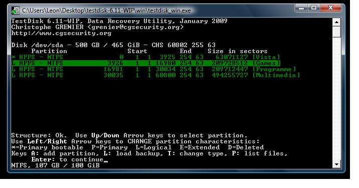

Bestätige auch bei Quick Search mit Enter (wenn nötig wegen Vista-check mit y) und setze mir auch den Screen.
Markiere mal die betroffenen Partitionen und drücke p auf der Tastatur ob deine Daten angezeigt werden oder eine Fehlermeldung.
Zurück kommst du mit q drücken.

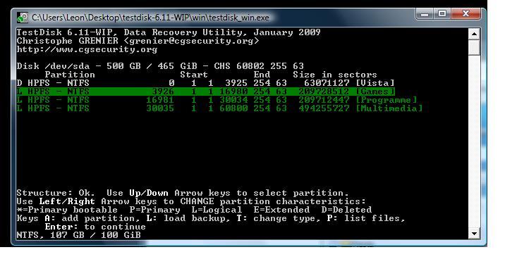

Bestätige weiter bis du zum Menü kommst wo unten steht [Quit] Deeper [Search] [Write] und gehe mit dem Pfeil auf [Deeper Search] (tiefere Suche) und lasse es laufen.
Setze mir auch einen Screenshot.
Die betroffene Partition sollte wenn du den Screen machst markiert sein.

Hier mal die ersten beiden Screens deeper search läuft gerade durch.

Hast Du im zweiten Screen mal p (list files) ausgeführt? Was für eine Anzeige kommt oder welche Fehlermeldung. Wahrscheinlich hilft Dir aber nur Datenrettungssoftware, kannst es ja mal mit den Demoversionen von File Scavenger und Co. probieren.
Eine Deinstallationsroutine führt eigentlich eine Liste mit, welche Dateien installiert wurde und entfernt dann auch nur diese. Wenn man z. B. den Virenscanner deinstalliert, bleibt i.d.R. das Quarantäneverzeichnis samt Inhalt übrig und das Verzeichnis wird nicht gelöscht!
jap hab auf p gedrückt kam garnichts nur ein BF ordern(der leer is) und dann noch 2 versteckte ordner auch beide leer.

hier noch mal nach deep search hab games ausgewählt. kamen aber keine Ordner konnte unten nur auswählen obe ich etwas "write"en will. hab davon leider keinen screen.
