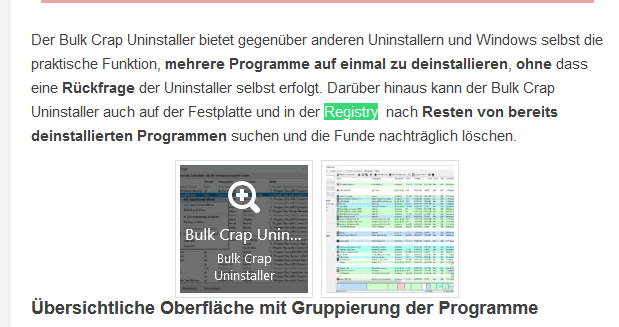

So tools wie revo uninstaller entfernen die auch die Registry Einträge?
Revo kenne ich jetzt nicht. Aber der Bulk Crap ja.
