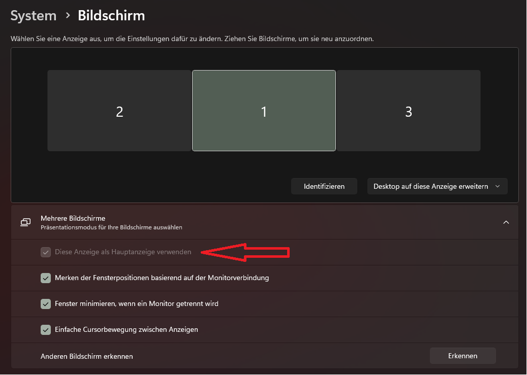

Ich habe ein Spiel (Bus Simulator 2012) das Startet immer auf dem falschen Monitor.
Der richtige Monitor ist auch als Hauptanzeige hinterlegt.
Der eine läuft über VGA, der andere über HDMI.
Der Hauptmonitor wird aber mit der Nr. 2 bei den Anzeigeeinstellungen angezeigt. Ich könnte mir vorstellen das es damit zusammenhängt. Wie kann ich dies ändern?
Kann man im Spiel den Bildschirm auswählen?
Wenn du den anderen Bildschirm in dem Fenster von dem du einen Screenshot angehängt hast, auswählst kannst du „diesen Bildschirm als Hauptbildschirm verwenden“ oder so ähnlich anklicken.
Und im Spiel kann man sicherlich auch den Bildschirm wählen, wenn mehrere angeschlossen sind.
Ansonsten zum Fenstermodus wechseln, Fenster auf den korrekten Monitor ziehen und wieder auf Vollbild wechseln.
Ein Anschluss an der Grafikkarte (DVI/DP/HDMI) hat immer Priortät
und was an diesem hängt, ist je nachdem immer Bildschirm 1.
Welcher Anschluss die Prio hat entscheidet der Hersteller.

Die Priorität der Ansschlüsse der Karte selbst kannst du nicht ändern.
Eigentlich sind mir nur diese Möglichkeiten bekannt:
1. Auswahl vom Hauptbildschirm in Windows.
2. Auswahl im Spiel selbst.
3. Verschieben im Fenstermodus auf der richtigen Bildschirm (unterstützt nicht jedes Spiel, aber mit diesem geht es schon).
4. Falls Steam, im Big-Picture-Modus kann man den Bildschirm zuweisen.
5. Alle nicht benötigten Bildschirme temporär deaktivieren.
Was wann geht muss man allerdings selbst testen.
Gewünschten Bildschirm an dem Grafikkarten Anschluss, welcher die Priorität hat anschließen
wenn möglich.
