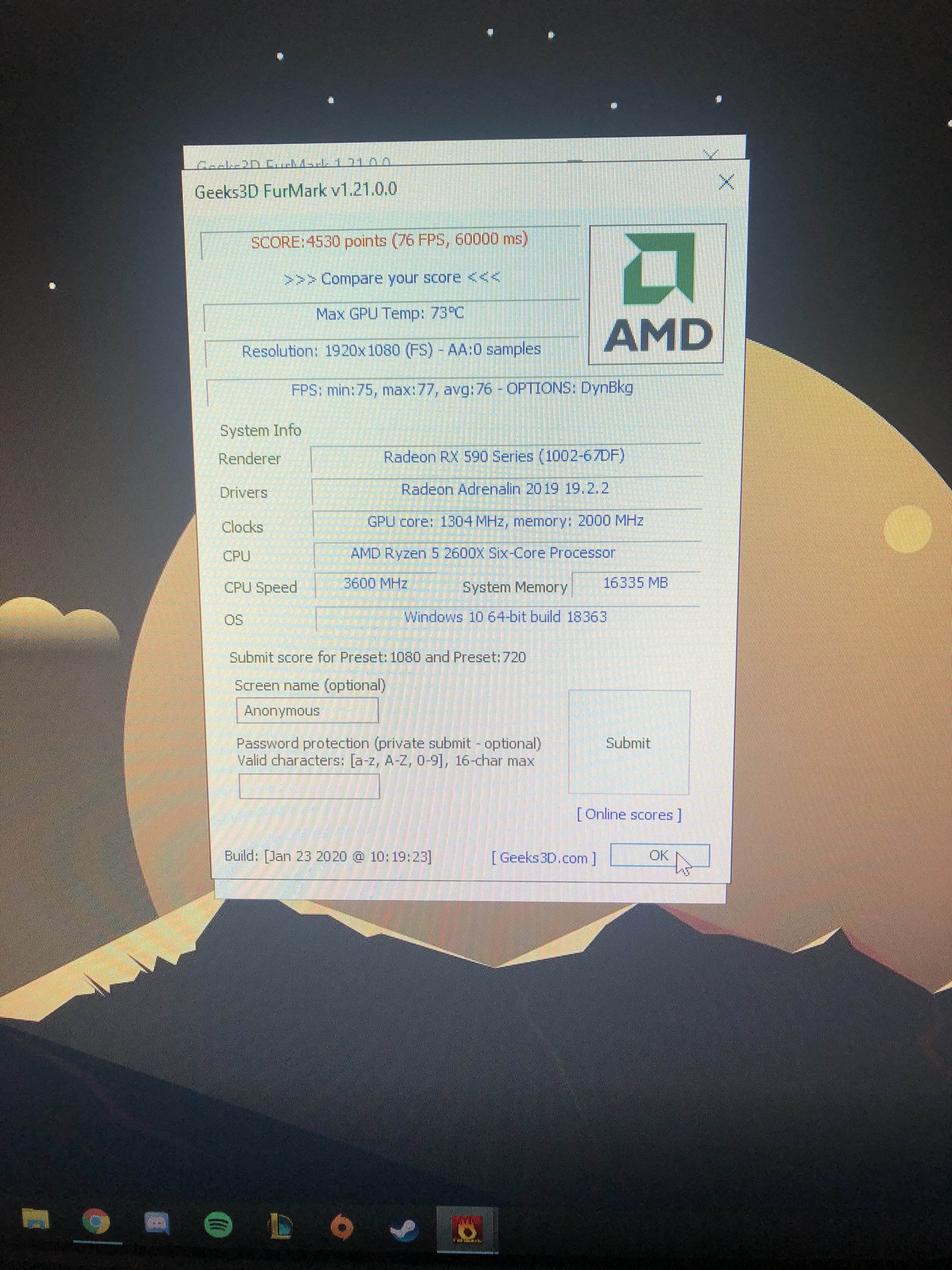

Wir brauchen mehr Informationen und dafür bitte ich dich, den Grafikkarten-Test von Furmark zu installieren und mindestens 10x hintereinander durchlaufen zulassen. Dafür sollte der Treiber von AMD aktuell sein.
Das ist zunächst ein Stabilitätstest. Danach melde dich wieder mit den Ergebnissen. Du kannst dabei über alle weiteren Probleme berichten, die beim Benutzen des PC auftraten.

Der treiber 19.2.2 ist von Februar 2019.
Probier mal den 19.11.3 oder den neusten 20.1.3 beide auf amd.com zu finden.
die 590 läuft bei mir mit dem 20.1.3 ohne zicken.
die rx 590 sollte aber bei über 1550 MHz liegen und nicht nur bei 1300 wie bei deinem screenshot angegrben.
Wichtig !!!!!!!
Bei der 590 das powerlimit niemals auf +50% setzen. Maximal 15 bei der nitro+ und maximal 7 bei der Fatboy. Tdp werte bei spannungsspitzen über 210 Watt mag die nicht.
Installier den 20.1.3 als benutzerdefiniert Neuinstallation. Oder nutz DDU vorher.
Ändere erstmal nichts im Wattman und falls du hast deaktiviere Afterburner. Dann erstmal testen.
