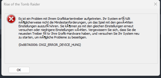

ich bekomme nach ca. 5-15min im Spiel "Rise of the Tomb Raider" einen Absturz des Spiels und diese Fehlermeldung "DXGI_ERROR_DEVICE_HUNG". Unten habe ich aufgeführt, was ich alles bereits probiert habe. In der Ereigbisanzeige von Windows findet sich folgender Eintrag: "Die Beschreibung für die Ereignis-ID "0" aus der Quelle "nvlddmkm" wurde nicht gefunden. Entweder ist die Komponente, die dieses Ereignis auslöst, nicht auf dem lokalen Computer installiert, oder die Installation ist beschädigt. " Bios-Einstellungen habe ich nicht verändert seit ich den PC von Alternate bekommen habe. Nach dem Neuaufsetzen ging es ohne diesen Fehler eine Zeit lang gut nun tritt er aber wieder auf (nachdem ich TrackMania United und Warcraft III installiert habe -> ob es damit zusammenhängt weiß ich aber leider nicht. Deinstallation der Spiele brachte keine Lösung).
Hat jemand eine Idee was ich noch probieren könnte oder woran es liegen könnte?
