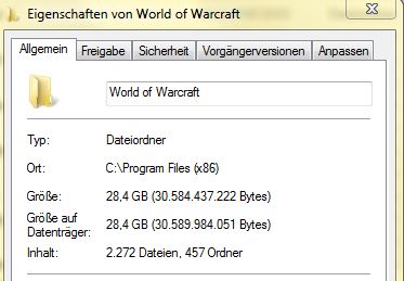

wenn man aber Spiele wie WoW hat, passen da aber nicht viele Spiele drauf.
wer wow spielt, hat keine zeit für andere spiele und sollte in jedem fall ne ssd nehmen!
