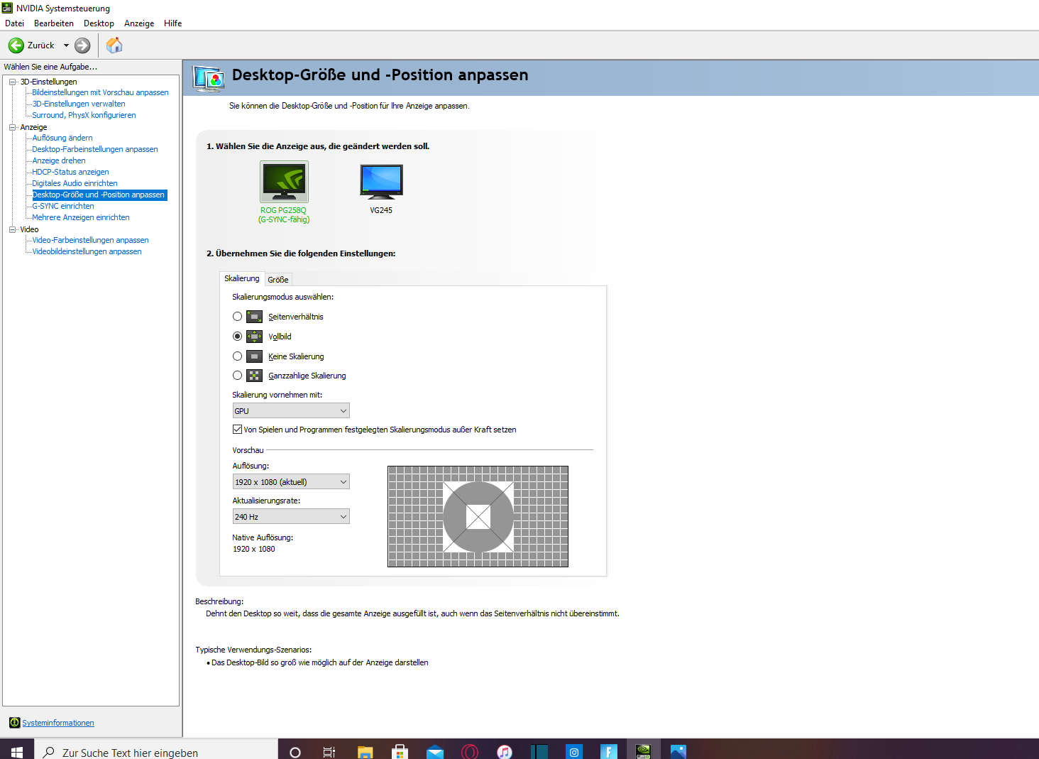

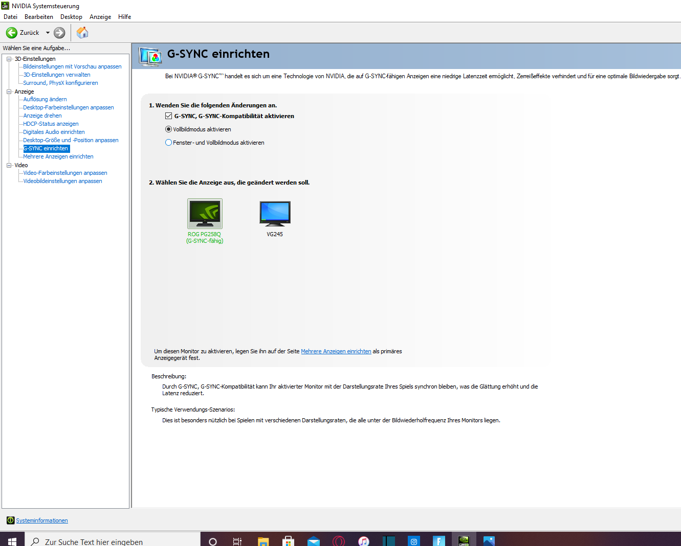

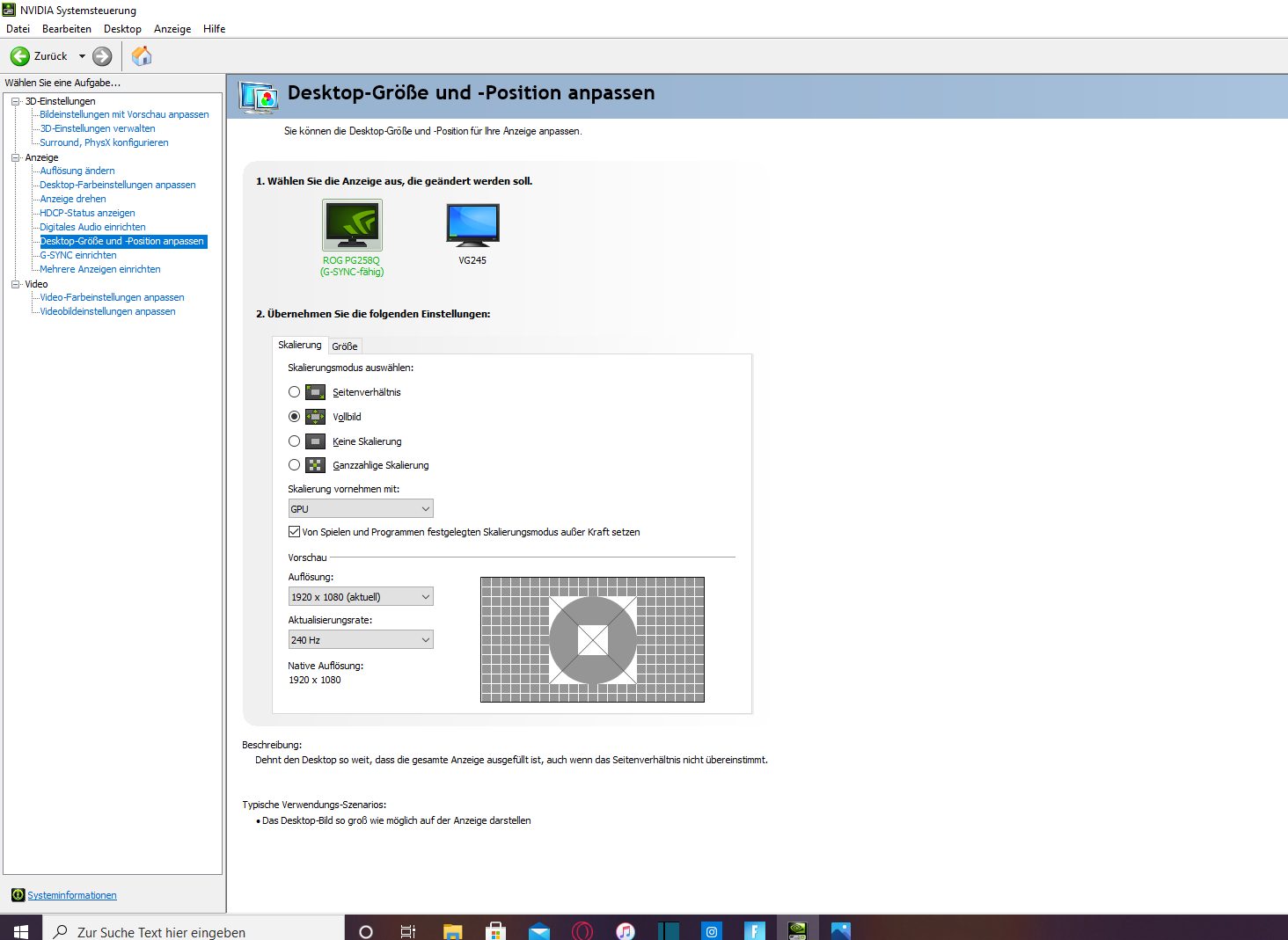

ich hoffe ihr könnt mir helfen.
Wenn ich mein Pc Starte ist G-sync aktiv soblad ich Spiel Starte wird es Deaktiviert.
Monitor : Asus Pg258
Grafikkarte: rtx 2080 super
Zudem kann ich G-sync nicht auf Fenster und Vollbildmodus stellen ist mir aufgefallen.
Jedesmal wenn ich Neustarte springt er auf Vollbildmodus.
Hilfe ^^
da muss man rechts unten übernehmen drücken - ist das passiert?
testweise vielleicht auch mal den 2. abstecken
dann wäre noch interessant wie der monitor angeschlossen ist (DP oder HDMI)
und ob der aktuellste nvidia grafiktreiber drauf ist wäre auch noch eine info gewesen.
Reaktionen: cyberpirate
Wie siehst du denn, dass G-Sync im Spiel deaktiviert ist !?
Und hast du es mal mit nur einem Monitor getestet ? :confused_alt:

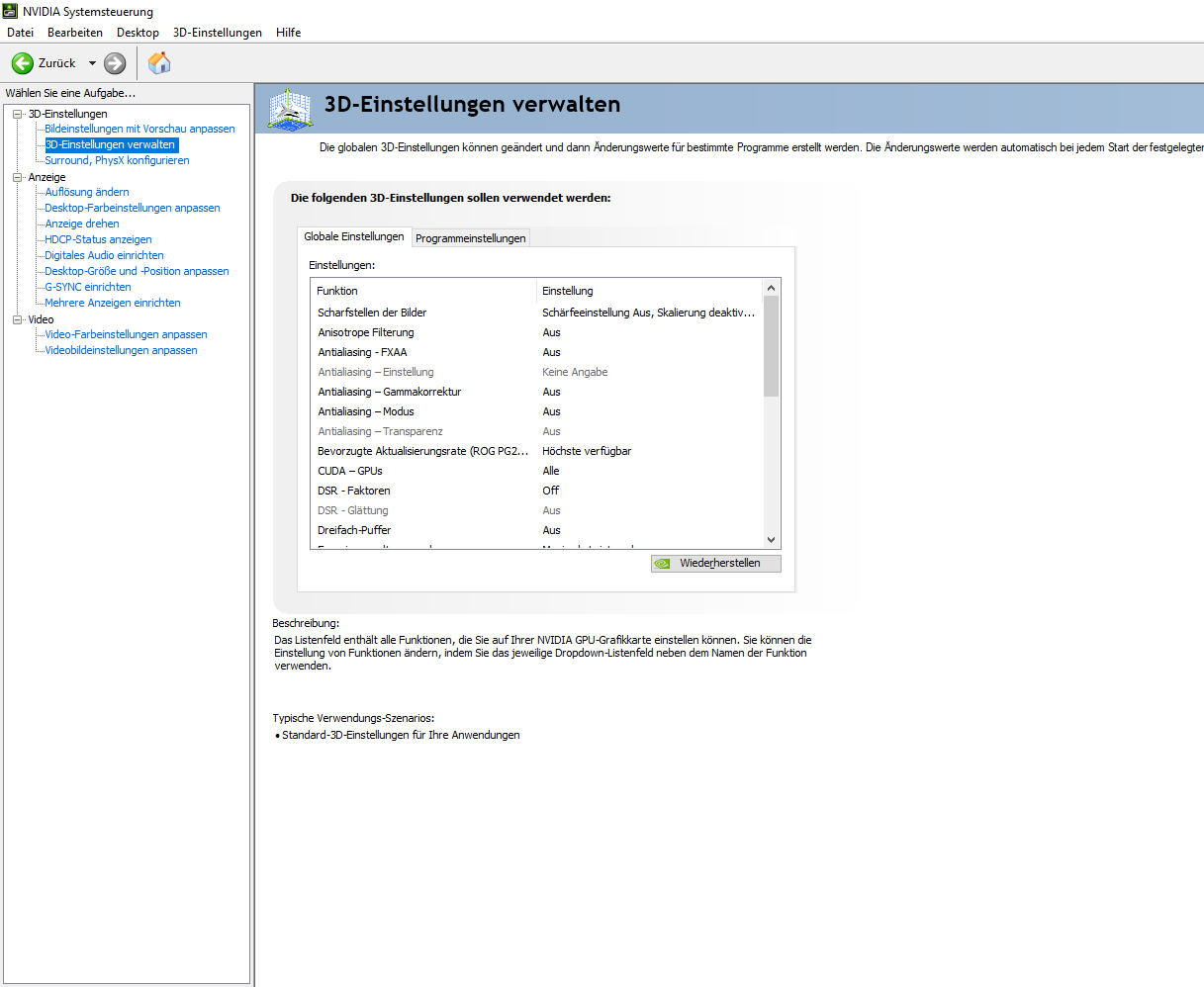

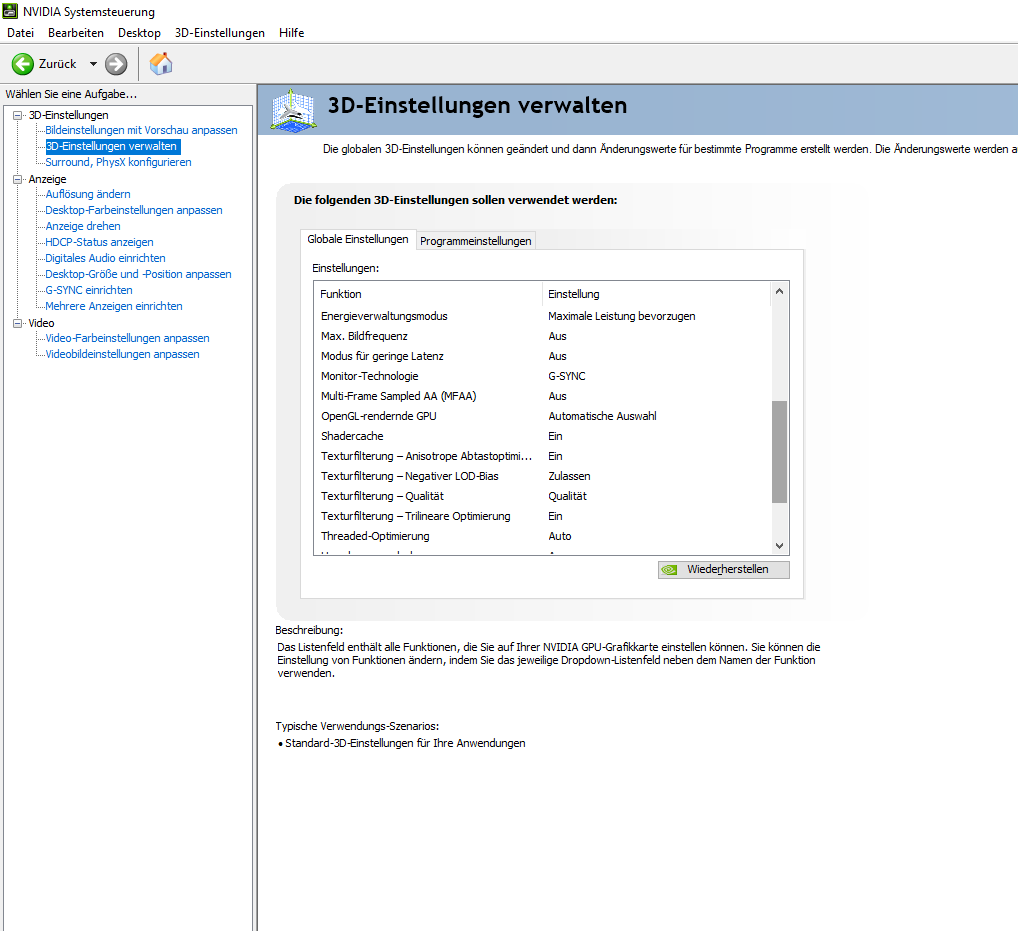

Vielleicht liegts an der benutzerdefinierten Skalierungseinstellung. Hast du Gsync allgemein schonmal mit Treiber Werkseinstellung probiert?
Der ROG ist primäres Geräte und beim Spielstart einziges Sichtgerät ?
0ssi :
Wenn ich ein Spiel starte geht mein Bild kurz aus und an.
Zudem Öffne ich die Nvidia Einstellungen danach (spiel Start) und der Hacken ist bei Gsync Kompatibilität raus.
Um es zu überprüfen ohne Nvidia System Einstellung aufzurufen kann ich auch die fps Anzeige am Monitor direkt anmachen.
Wenn Gsync an ist bewegen sich die Zahlen am Monitor.
Ja mit 1 Monitor habe ich es auch schon probiert.
-GL4x-
Ich habe mir eine Einleitung geholt und habe die Grafikkarten Treiber neu installiert brachte aber auch nichts.
Wenn Sie das meinen mit primär.... ja mein Rog ist Monitor 1.
Das Spiel startet ja auch auf dem Rog Monitor...
habe es geschafft!
Ich habe den 2 Monitor über das Mainboard angeschlossen.
2. habe ich im Intel Grafik-Kontrollraum ein Update gemacht und alles richtig eingesellt dort, jetzt läuft es.
Er bleibt jetzt auf G-sync.
Trotzdem vielen dank !
