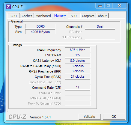

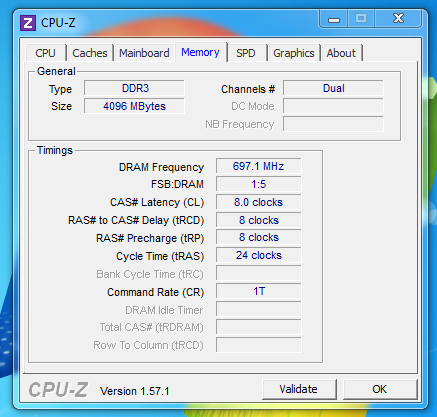

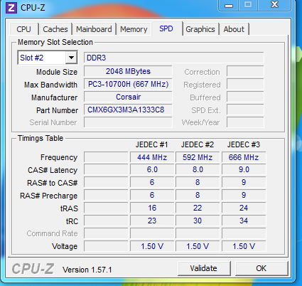

Bilder von CPUz wären nicht schlecht ( SPD und Memory ).
Nachdem du im Bios die RAM Spannung und Timings richtig konfiguriert hast, teste den RAM mit memtest86+ von CD oä.

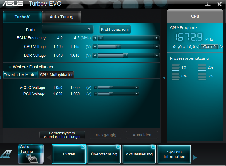

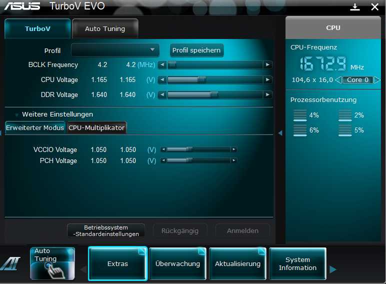

Hier sind die Screenshots.
Hab jtezt nochmal den Benchmark gemacht, doch wieder eingefrorern.

Command Rate auf 2T... und Spannung auf 1,6V
So hab jetzt im Bios optimlae einstellungen geladen, Ram nach Robo32 Eingestllt
==> Nach 15 Minuten Prim95 und Furmark kein einfrieren.
Danke an Alle, ohne euch währe ich noch daran verzweifelt!!!
