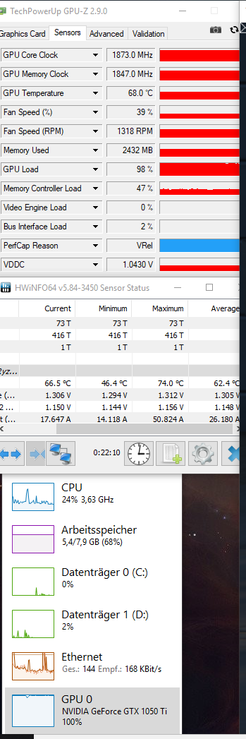

Temperaturen im Spiel "The Crew 2":

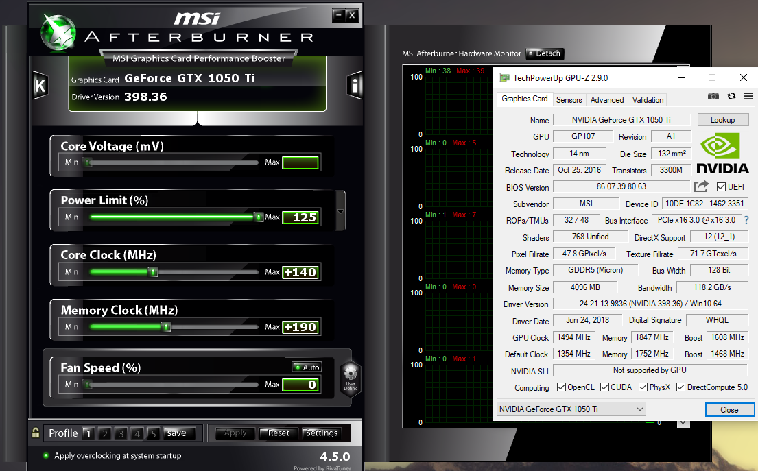

Es liegt anscheinend an der Grafikkarte, als ich die OC Settings Resettet habe lief Fortnite perfekt und ist nicht ein mal Abgestürzt, dies gilt auch für The Crew 2.
Kann es sein, dass die GPU zu overclocked ist ?
Im Heaven Benchmark hab ich die GPU 3 mal durchlaufen lassen und kam zu keinen Fehlern.
Heaven ist kein Garant für 100%ige Stabilität, sondern hilft nur beim Ausloten. Erst wenn das OC in Spielen stabil ist, passts.
Reaktionen: PRAXED
Verstehe, dann muss ich einfach mal ausprobieren.
