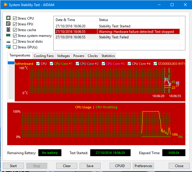

Also das Problem konnte ich über das benutzen der iPGU leider nicht lösen. Selbiges Problem in Spielen, bild wird immer noch auf dem zweiten monitor gestretcht wenn auf dem ersten monitor 4:3 eingestellt wird. Und ich bekomme zusätzlich am laufenden Band bluescreens..

Aus mir unerklärlichen gründen tritt nun folgendes auf:
Mir ist gerade erst aufgefallen, dass dein i7 übertaktet ist.
Das könnte mit der iGPU leider etwas komplizierter sein. Zumindest der Gesamtstromverbrauch der CPU und die Temperatur dürften jetzt höher sein.
Ich muss mal nachschauen, wo genau die iGPU den Strom abgreift, also ob Vin dadurch beeinflusst wird. Die hast du ja vermutlich beim OC alle manuell eingepegelt und begrenzt...
//edit:
Ok dazu finde ich gerade nichts, aber ich vermute schon, dass da dein Problem beim Stresstest und die Bluescreens herkommen. Dann wäre es wohl doch besser die 970 beide Monitore ansteuern zu lassen, außer du willst deine OC-Settings neu austesten...
