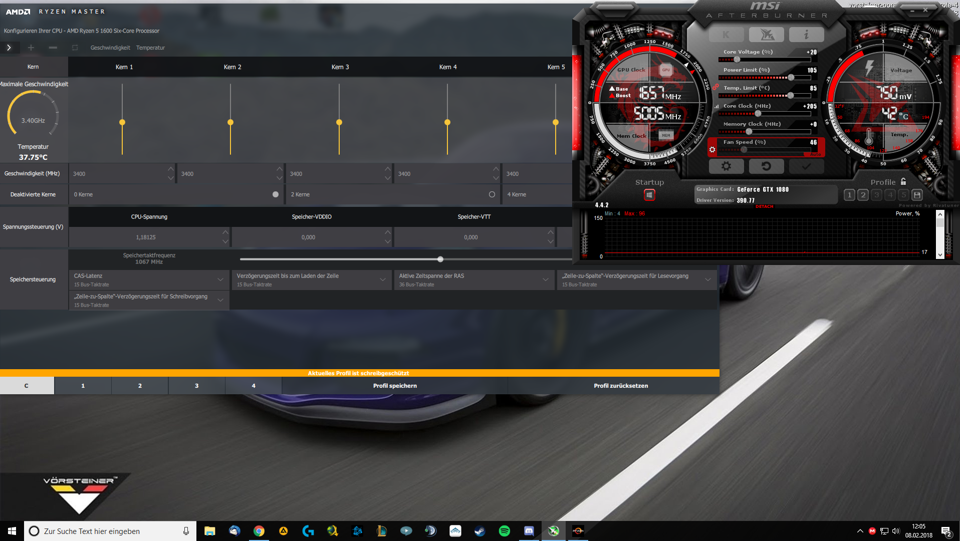

Hi ist mein erster Post hier, weist mich gerne auf Verbesserungen hin :)
Seit 2 Tagen hat sich meine Performance von Spielen und generellem Benutzen von Programmen stark verschlechtert.
Selbst bei wenig anspruchsvollen Spielen bekomme ich nur noch 30-60 fps, welche vorher auf über 150 liefen.
Bei neueren Spielen (Assasins Creed Origins) sogar totale Standbilder für mehrere Sekunden.
Das war vorher nie und dürfte eigentlich auch nicht sein.
Als ich gestern etwas rumprobiert habe, und über den Taskmanager etwas überprüfte war alles wie weggeblasen, und so verhält es sich heute auch. Wenn der Taskmanager "zuguckt" dann läuft alles flüssig.
Den GeForce Game Ready Driver habe ich gestern auf den neuesten Stand gebracht.
Temperaturen der GPU sind zwischen 40 und 65°C also nichts, was sie stören sollte.
Erstmal zu meinem Setup:
KFA2 Geforce GTX 1080 EXOC
AMD Ryzen 5 1600
Asus Prime X370-PRO
Corsair Vengeance LPX 2x8 GB
Ich hab leider keine Benchmarks von früher mehr, weiß also nicht wie sie vor dem Problem waren, hab aber mal den Passmark Test durchlaufen lassen, und die Gesamtwertung lag bei 2600 Punkten.
Bin relativ ratlos, gerade wegen dem seltsamen Verhalten mit dem Taskmanager.
Nehme gerne jede Hilfe an, Danke erstmal

Hier fehlt die CPU Auslastung (Kerne einzeln). Ohne die ist es schwierig etwas zu sagen.
Grundsätzlich würde ich sagen, du hängst absolut im CPU Limit, denn die GPU Auslastung liegt zwischen 40 und 50%. Wenn du nicht mit Vsync oder FPS Begrenzer spielst sollte hier die GPU Auslastung bei >97% sein.
Erstelle bitte mal ein Logfile mit MSI Afterburner, welches zwei Messungen (einmal mit und einmal ohne geöffneten TaskManager) die jeweils etwa 5 Minuten lang sind. Wichtig ist, dass alle Werte inkl. CPU-Auslastung geloggt werden.
Um den Log zu speichern einfach Rechtsklick auf einen der Graphen machen "Log to file".
Den Vorschlag von Cr@zed^ solltest du unbedingt auch durchführen.
Wo werden denn die Log Files gespeichert ? Kann sie in Local/Temp nicht finden.
Cr@zed^s Vorschlag habe ich durchgeführt, leider keine Veränderung nach fixen der Markierten Sachen.
Ihr hattet aber recht, alle meine CPU Kerne laufen ohne den Taskmanager auf 90-95% und sobald ich ihn öffne gehen sie runter auf 2-5%.
Wird also ein Virus oder so sein :mad:
Hat jemand noch weitere Programme oder ideen wie ich ihn entfernen kann ?
