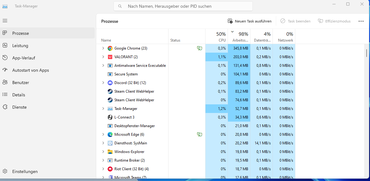

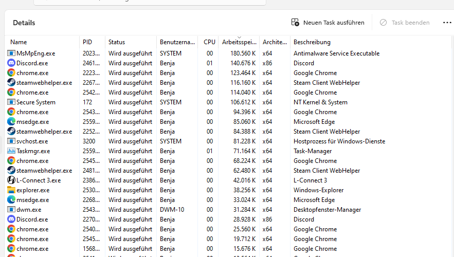

Schau mal in "Details" nach den Prozessen, die viel Arbeitsspeicher und/oder CPU-Last verursachen.
Edit: Oder ist das halt Valorant?
Am besten alles im Ressourcen Tool (Resmon) checken.
das sieht ja sehr komisch aus, keine Ahnung.. Ne Valorant verschlimmert das Problem nur.. Aber die Probleme bestheen auch, wenn Valorant geschlossen ist (wie gerade).. Jetzt ist auch mein Desktop Hintergrund komplett schwarz geworden..

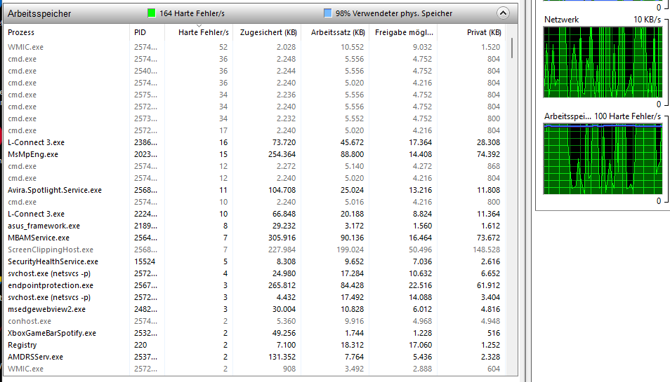

so sieht der Resmon aus:
Irgendwas gravierendes stimmt hier nicht.. Es dauert alles ewig bis es sich öffnet usw..
Und auch 40-60% CPU Auslastung, wenn nur 1 Monitor an ist und ich nur hier im Forum bin und den TaskManager laufen habe, das kann doch auch nicht sein?
Eine sinnvole Sortierung wäre auch nicht verkehrt...
Und es gibt ja wie du sagst auch die CPU-Last.
Schreibe doch einfach einen RestorePoint zurück bei dem das Problem noch nicht bestand. Und Avira würde ich deinstallieren. Der Defender ist ja noch da..
Sorry, ich hab keine Ahnung wie man den Resmon ausliest, ich weiß nicht was eine sinnvolle Sortierung ist :(
Würdest du denn annehmen, dass einer dieser Prozesse das Problem ist oder viel Arbeitsspeicher "verschlingt"?
Reaktionen: Redundanz

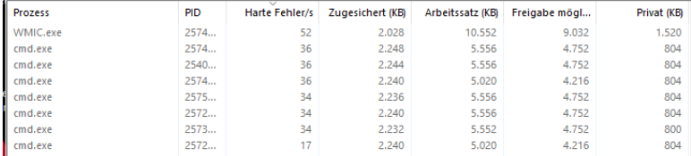

Ziemlich viele Harte Fehler.
Mal die Module einzeln Testen.

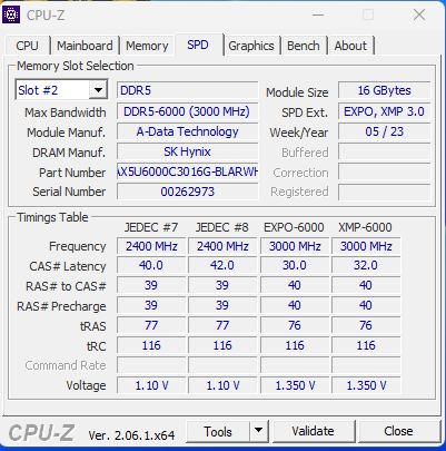

Expo Aktiv ? Bios auf dem aktuellsten Stand ?
Reaktionen: N0Thing
@Weasel0815: Weißt du eigentlich, was "Harte Fehler" bedeuten? Ich denke nicht.
Edit:
Ist ein "Pagefault". Die angeforderte Speicherseite war nicht im Arbeitsspeicher, sondern war ausgelagert.
Dass sich das potentiell auf die Performance auswirkt: Ja. Ein Problem mit der Arbeitsspeicher ist es allerdings nicht. Deshalb die Frage, wo der ganze Arbeitsspeicher hin geht.
Reaktionen: wolve666 und Redundanz

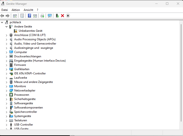

Es gibt ein unbekanntes Gerät im Gerätemanager was ich nicht zuordnen kann:

AMD Expo ist aktiv, ja.

Azghul0815 schrieb:
Schon mal alles an USB Geräten abgezogen was nicht benötigt wird?
Evtl. Hilft am einfachsten Windows mal komplett neu zu installieren.
hab tatsächlich kaum USB Geräte dran hängen. Tastatur, Maus und Wireless Kopfhörer. Mehr habe ich aktuell nicht dran.
Oha.. Windows komplett neu aufsetzen? :( Echt verrückt, nen ganz neues System und ich hab eigentlich nichts dran gemacht außer bisschen Valorant gestreamt und Twitch geschaut.. :(
Der AMD Chipsatztreiber wurde installiert?
https://www.amd.com/de/support/chipsets/amd-socket-am5/x670e

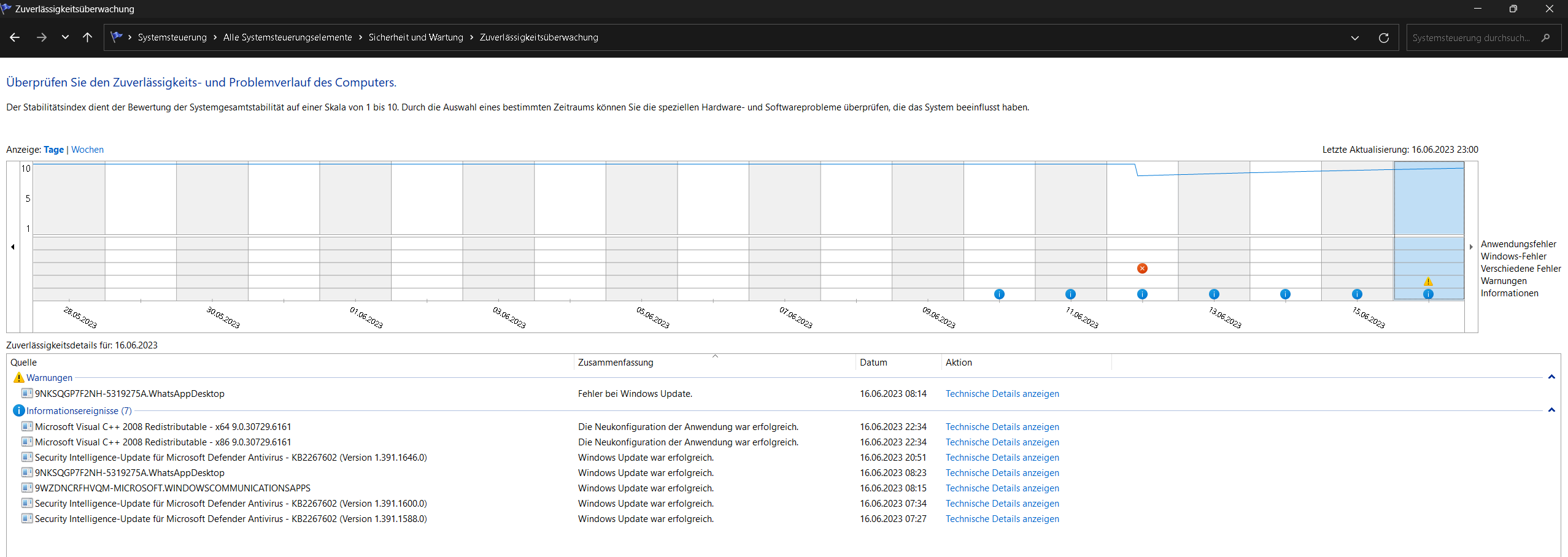

Und wie sieht der Zuverlässigkeitsverlauf aus?
So sieht das bei mir aus:
