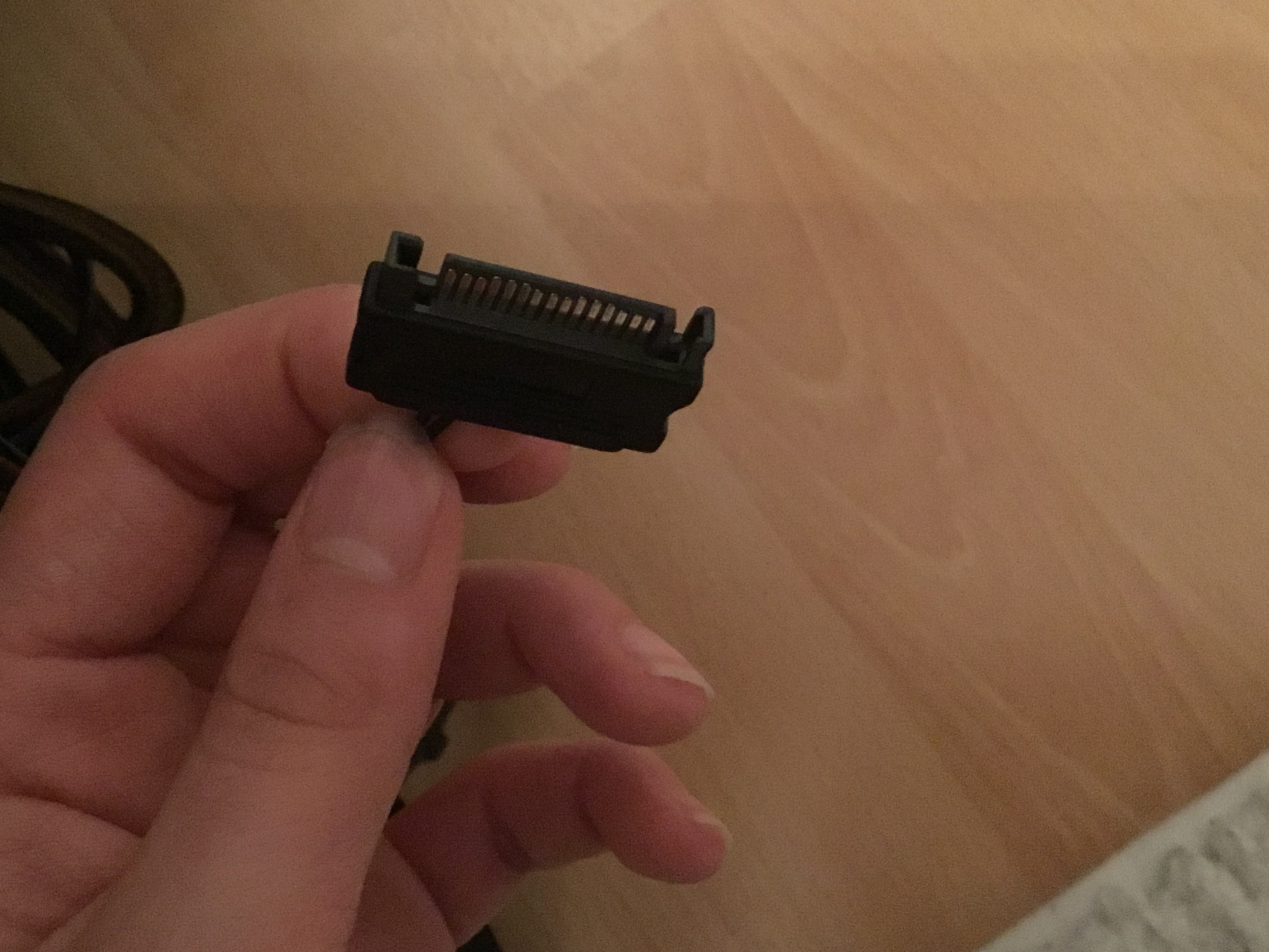

Und? Ist das Kabel kaputt? Oder hat die Steckverbindung einen Wackelkontakt?Tanzil62 schrieb:ich meinte das Kabel von den Lüftern wo ich gestern berichtete
Tanzmusikus
Fleet Admiral
- Aug. 2010
- 12.336
Dann sitzt es
1. nicht richtig fest (Wackelkontakt), wo es drin steckt (beachte bitte beide Enden! zu testen) ...
oder
2. ... es hat eine gebrochene Leitung im Kabel selbst (zum Testen mal leicht biegen).
Probiere es aus und berichte Dein Ergebnis!

Dann solltest Du ein neues Kabel dafür kaufen.

Du machst es Dir zu einfach und solltest erstmal lernen, wie man technische Fehler überhaupt erkennt.Tanzil62 schrieb:Dieses Kabel kommt vom Gehäuse. Und da man dieses Kabel nirgendwo anders erwerben kann, muss man mir das Gehäuse austauschen, da dies ja einen Defekt hat.
Das ganze Gehäuse auszutauschen, weil winzig kleines Kabel eventuell (und nochmal: eventuell !!) einen Defekt hat, ist famos gedacht.
Ich weiß nicht, ob Du überhaupt realisieren kannst, was für eine Arbeit in allen den Dingen stecken, die Du da vor Dir auf Deinem Tisch stehen hast ...
Und Du scheinst nicht mal bereit oder in der Lage zu sein eine kleine Untersuchungsaufgabe zu lösen.
Was ist nun z.B. die Antwort auf meine Frage in Post #204?
Und bitte schreibe möglichst ganze Sätze und erkläre, was Du ausprobiert hast.
(Ich weiß, dass Du schon halb auf die Frage geantwortet hast. Aber hast Du auch die beiden Enden "Stecker+Buchse" untersucht?)
Das Kabel kann man bestimmt nachbestellen oder i-wo anders kaufen. Mit hoher Wahrscheinlichkeit.
Aber zuerst solltest Du das Abklären & Antworten geben ... anstatt nur uns zu fragen!

Deathangel008
Grauer Jedi
- Jan. 2014
- 85.576
@ TE: kauf dir Y-kabel für ein paar € und schließe die lüfter am MB an. neues case ist deutlich mehr aufwand.
