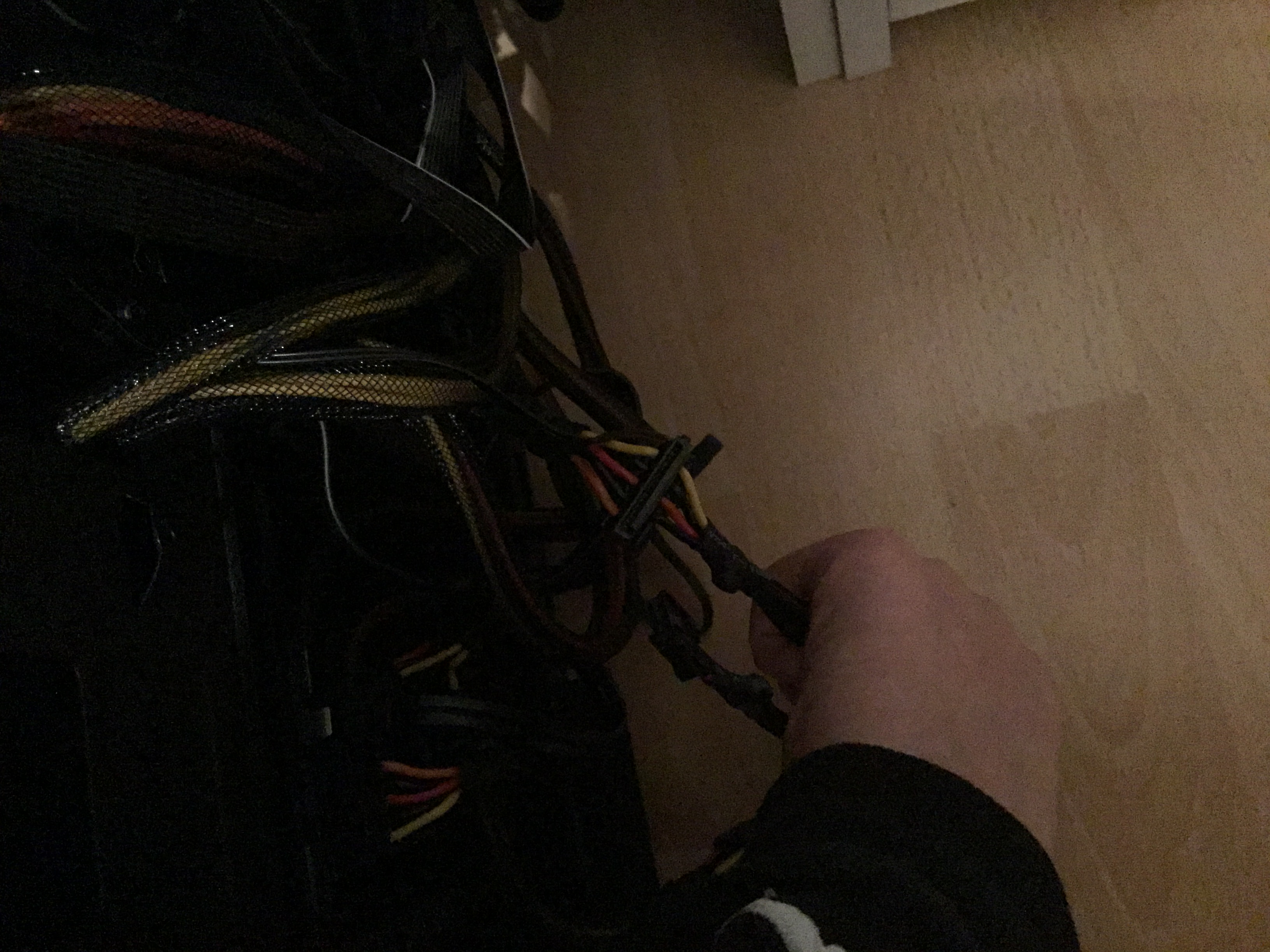

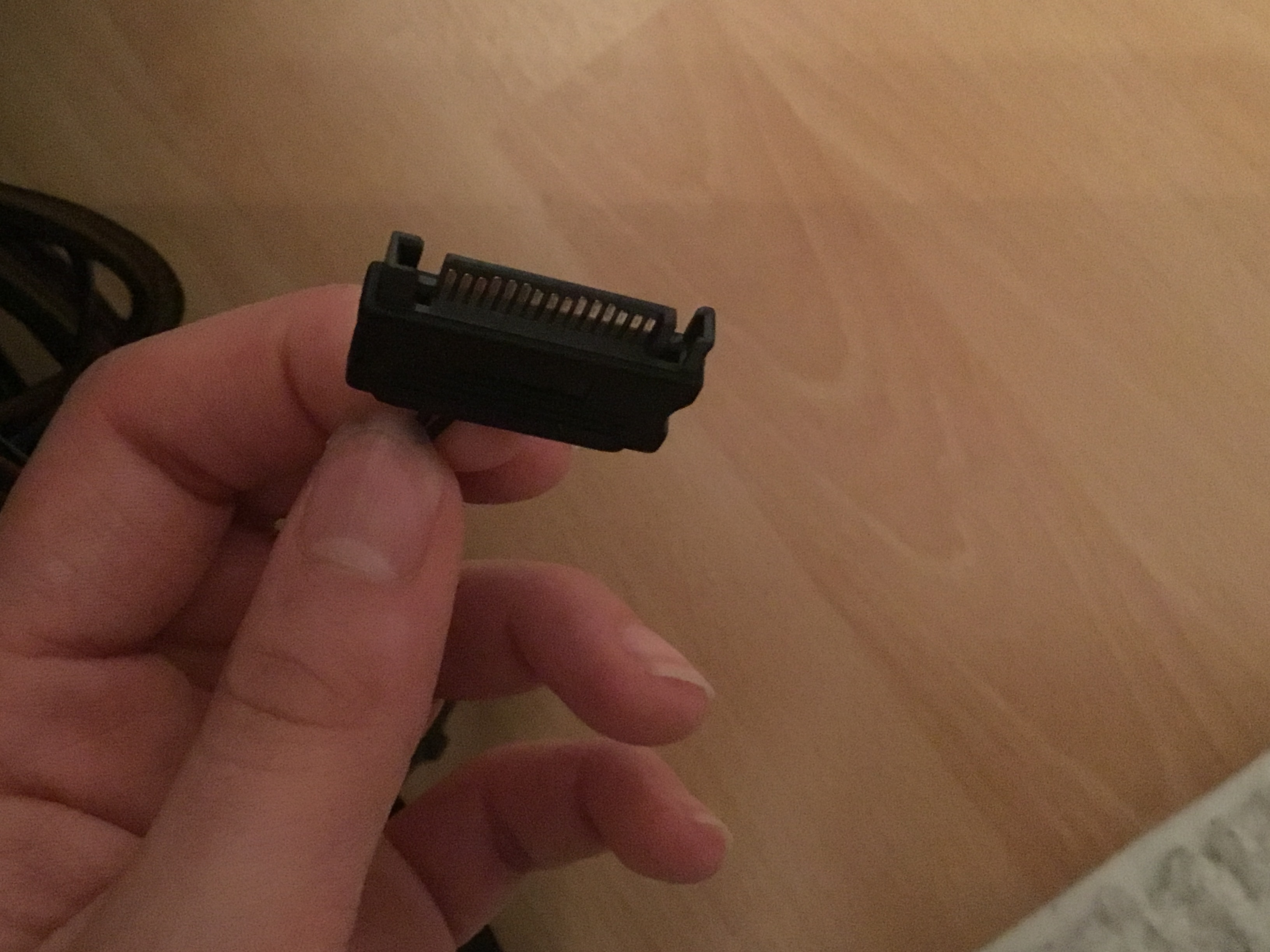

Mach mal ein besseres Bild bitte .
Aber steck vorher den PC vom Strom ab !

Das solltest Du rausbekommen, wo der Wackelkontakt herkommt.
Es kann sogar das Kabel sein, das vom IDE/SATA-Kabelstrang des Netzteiles kommt und dann zum Lüfter geht.
Zieh das schwarze Kabel mal ab. Bitte vorher den PC aus & das Kabel vom NT entfernen.
Diese Dinger zusammenstecken ist oftmals ganz schön schwer & tricky.
Das Problem entsteht dann, wenn einer der Kontakte dazwischen nicht richtig in das andere Gegenstück rein geht.
Dann verschiebt es sich zurück & es kommt gar keine richtige Verbindung zustande.
Der wackelige Kontakt führt dann hin-und-wieder zum elektrischen Leiten ... und schlussendlich zu Problemen im ganzen Stromfluss.
Das kann sogar Strom- und Spannungsschwankungen hervorrufen, die Deine Grafikkarte stören könnten ...

Ich kann immer noch nicht viel erkennen , schlage vor Mies Mosel schaut sich das nochmal an .
Denke aber das fast sicher ein neues Netzteil fällig wird .

Hmm, das ist auf jeden Fall das Teil, was ich meinte.
Sieht aber nicht angeschmokt aus. Riecht es denn?
Ist ein SATA-Stecker, der mit 2 Leiterbahnen irgendwo hinführt.
Wohin führt er Tanzil? Kannst dem dünnen Kabel mal vorsichtig folgen.
(Ich hab so ein ähnliches für meine AiO WaKü.)
Nun mal nicht immer so schnell. Nur, weil da was i-wo angeschmokt sein könnte, muss noch lange nicht gleich ein komplett neues Case gekauft werden.

Du bist ja so aufmerksam gewesen, es zu bemerken bevor etwas Schlimmeres passiert ist.
Bei mir hat früher ein Albino-Kaninchen unterm Bett total gern die Elektrokabel angeknabbert.
Es ist ihm nie was passiert, obwohl die Stromkabel irgendwann halb offen waren ...
Naja, dann kanst Du es wieder anstecken.
Wo kommt denn dann der Geruch her?

Also ich erkenne nicht wo es hinführt ich glaube auch nicht ob dass das Problem ist
Der Geruch kommt nicht mehr zustande
Vielleicht einfach mal die Grafikkarte austauschen und das Netzteil also das gleiche Modell in neu vom Hersteller austauschen lassen

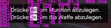

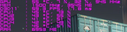

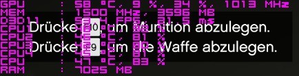

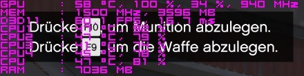

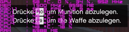

Eigentlich sehen die Werte okay aus - aber zu den letzten Bildern geht es abwärts.
GPU hat kaum zu tun. Die CPU ackert aber die meiste Zeit sehr beschäftigt.
Frame Rate Target Control im AMD-Treiber auch mal etwas höher auf z.B. 64 FPS stellen.
