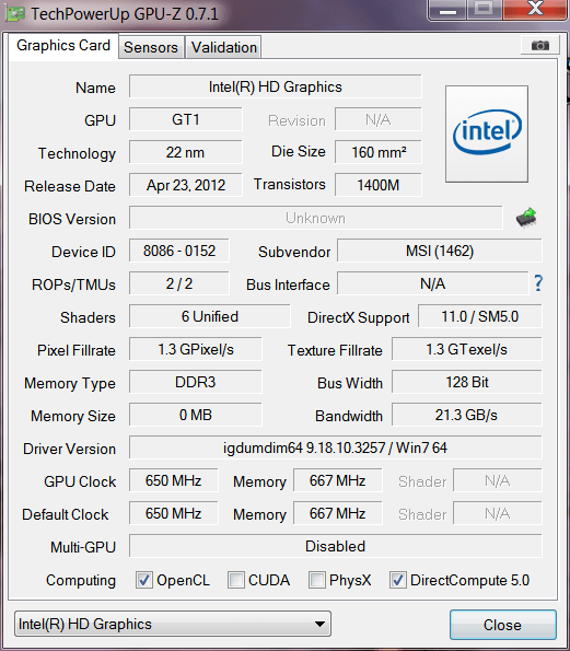

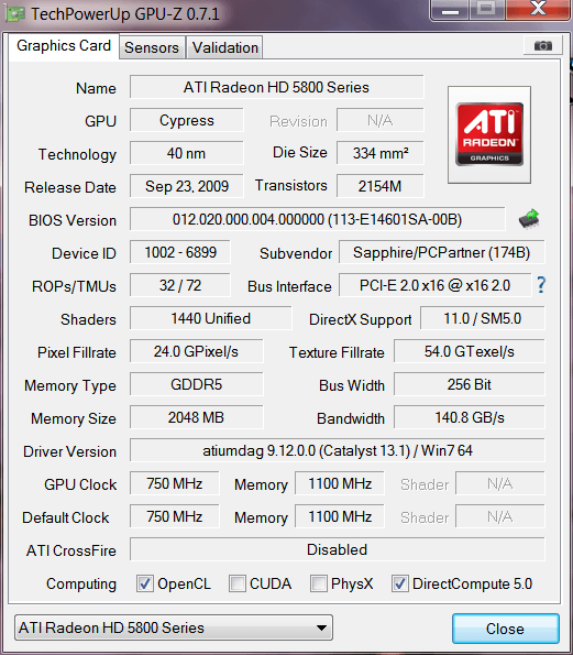

bereits seit längeren verwende ich an meinem PC mehrere Monitore. Die meiste Zeit sind drei Monitore angeschlossen, momentan jedoch nur zwei. Zum Spielen verwende ich normalerweise ausschließlich den mittleren Monitor (momentan der rechte) der im Windows auch als primäres Anzeigegerät markiert ist, eine "normale" HD Auflösung hat und über DVI an einer leicht übertakteten HD 5850 angeschlossen ist.
Den dritten Monitor (der momentan wegen einem Defekt nicht angeschlossen ist) habe ich meist dazu benutzt wärend dem Spielen mal einen Film, TV oder Videos laufen zu lassen. Der Monitor war ebenfalls über DVI an die HD 5850 angeschlossen und hatte HD Auflösung.
Monitor zwei war meist ausgeschaltet und ich habe ihn bis vor kurzem nur hin und wieder mal verwendet um mir beim spielen mal Taktraten, Temperaturen, Auslastung usw. einblenden zu lassen. Der Monitor hat SXGA Auflösung und ist über VGA direkt am Mainboard angeschlossen.
Da Monitor drei nun defekt ist würde ich nun gerne beim Spielen hin und wieder mal einen Film o.ä. auf Monitor zwei laufen lassen. In manchen Fällen führt das jedoch dazu das die Spiele anfangen zu ruckeln. Die FPS sind eigentlich recht gut, jedoch "hängen" die Spiele dann etwa jede Sekunde ein mal ganz kurz. Ich habe schon so einiges durchprobiert um das Problem ausfindig zu machen, jedoch konnte ich es bisher nicht finden.
Getestet habe ich folgende Sachen (alle ohne das sich etwas nennenswert verändert hat):
- Treiber der IGP aktualisiert.
- RAM Takt abgesenkt.
- BLCK auf 100 abgesenkt.
- IGP weniger Speicher zugewiesen.
- IGP mehr Speicher zugewiesen.
- IGP übertaktet.
- RAM Takt wieder angehoben.
- BLCK wieder angehoben.
Hat jemand noch eine Idee woran es liegen könnte?
Mein System aktuell:
CPU, RAM & IGP
GT 1 (Speichertakt momentan wieder wie auf dem ersten Bild)
HD 5850
