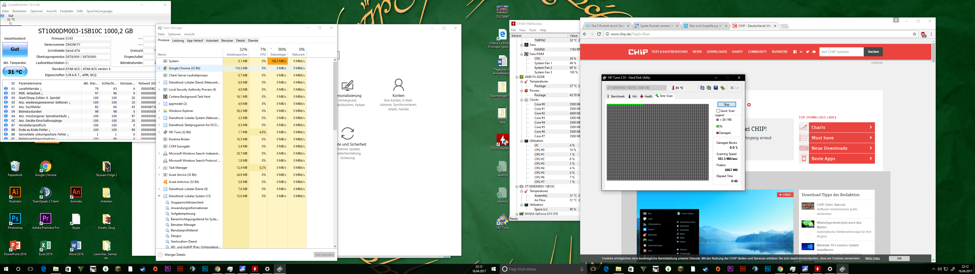

Spiele Ruckeln extrem! durch datenträger!
Was hast du an dem Teilsatz
...aber so, dass man alle Werte sieht, d.h. das Fenster soweit aufziehen, bis alle Scrollbalken weg sind.
nicht verstanden? Also bitte nochmal richtig.
Mit Alt+Druck kannst du auch nur das aktive Fenster in die Zwischenablage kopieren, völlig unnötig jedes Mal den ganzen Bildschirminhalt zu posten.

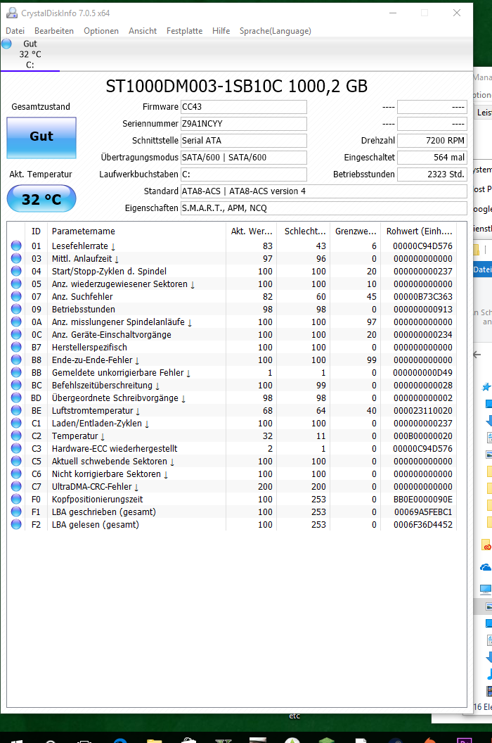

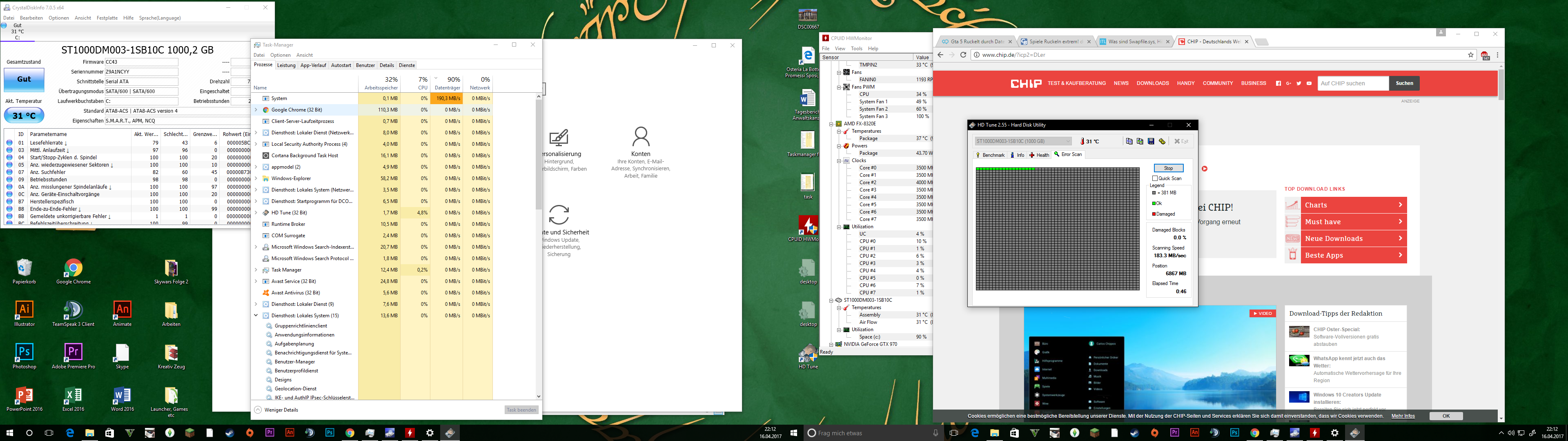

ist das normal das bei dem scan der datenträger eskaliert
teil 1
teil 2
kann es auch was mit windows search su tun haben

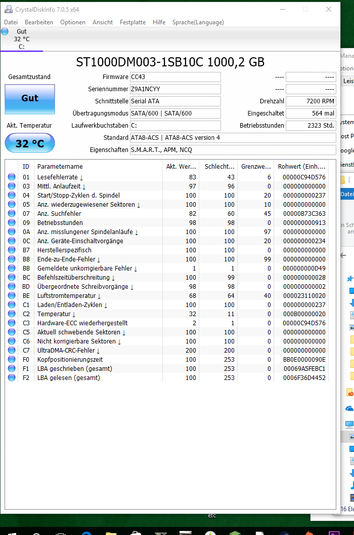

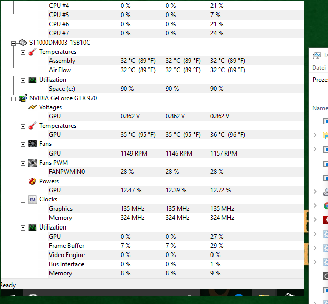

Die HDD ist defekt und gehört ersetzt, siehe die SMART-Attribute BB und C3, daher erst eine SSD besorgen, danach evtl. den RAM upgraden. Vor allem wenn schon 8GB verbaut sind, führt das nicht zu solchen Problemen.

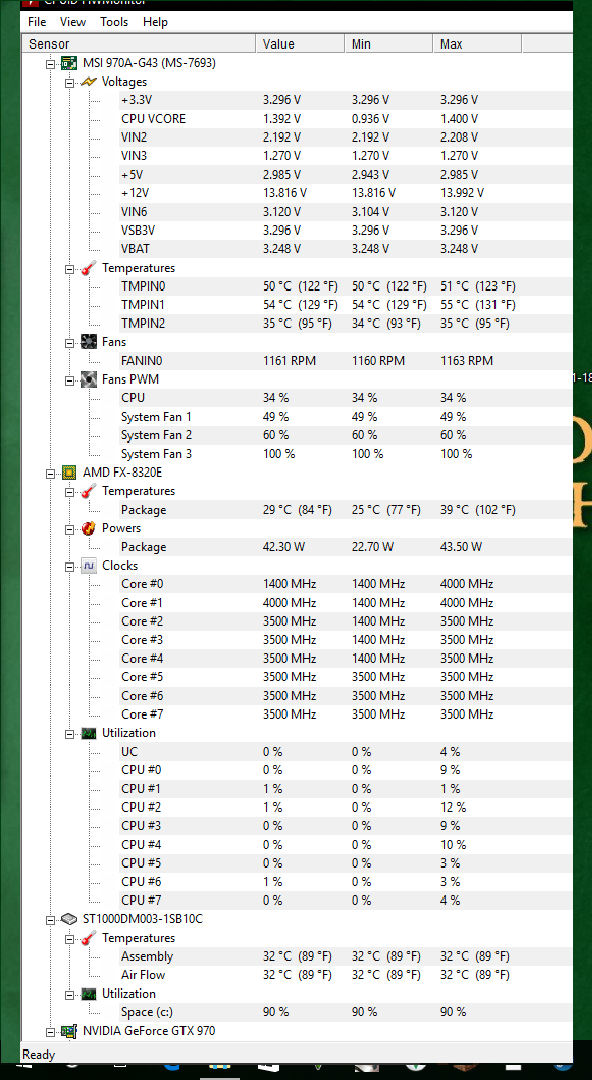

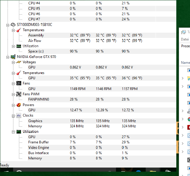

Die Fehler könnten auch durch die hohen Temperaturen entstanden sein - wenn denn wirklich 65 Grad mal anlagen. Hierzu hat der TE nach wie vor keine Werte oder Screenshots geliefert - wenn die HDD wirklich fast gekocht wird, dann muss man sich auch nicht wundern - da würde aber eine neue HDD oder SSD nix bringen, sondern dann sollte erstmal die Gehäusebelüftung optimiert werden.
Der RAM ist bei dem PC voll - sieht man an dem ersten Screenshots - das müsste so oder so erledigt werden; die Kapazität reicht nicht und SingleChannel ist auch nicht ideal - beides kann auf einfache Weise gelöst werden.
Sowie natürlich die HDD aufräumen.
8gb reichen zum flüssigen Spielen. Bevor man neue Hardware kauft, sollte man nach den eigentlichen Problem suchen.
Also lass den error scan von HDtune durchlaufen, um Defekte der Festplatte auszuschließen.
