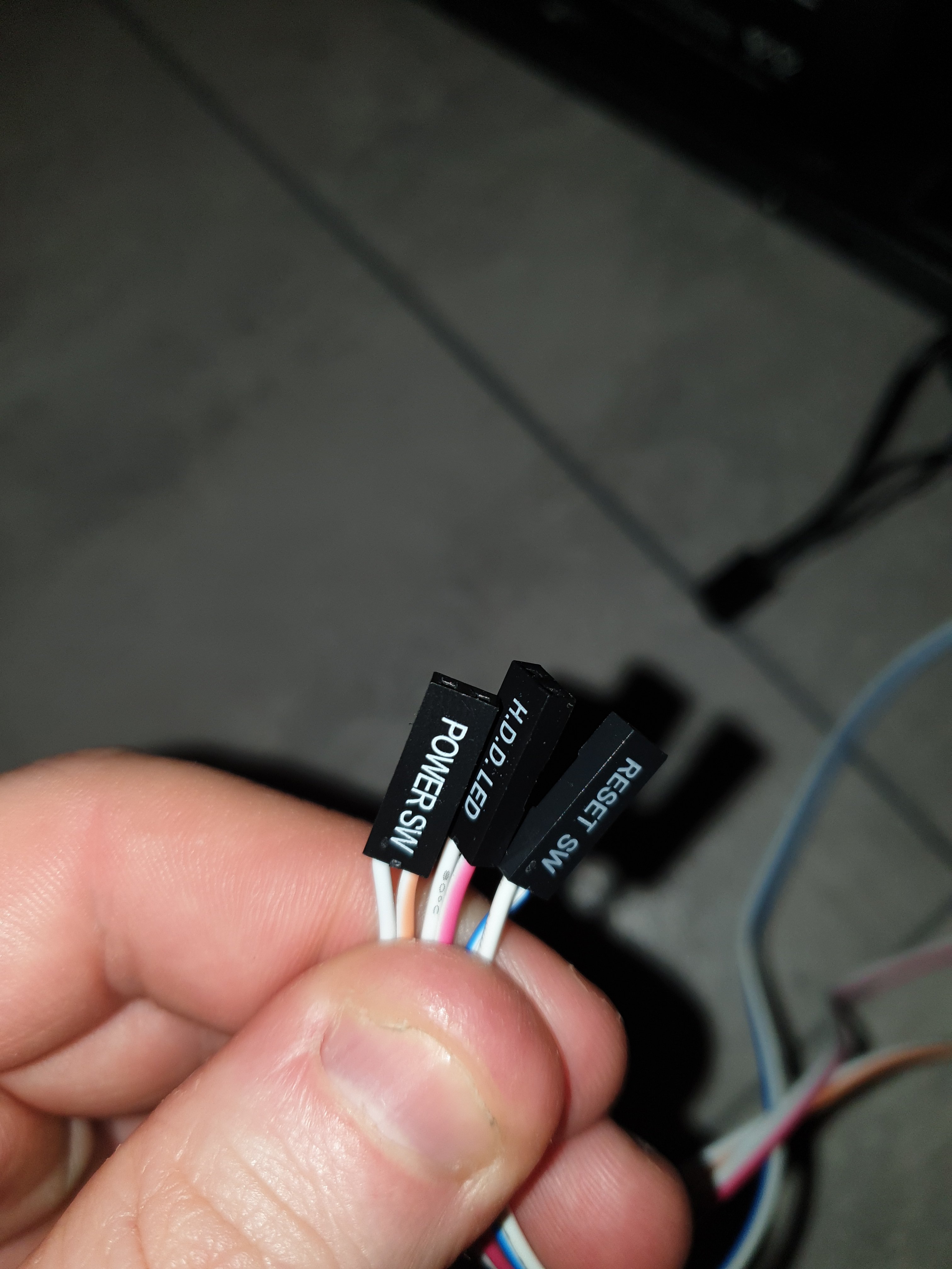

Ich habe noch ein problem wo schließe ich den power knopf an? Habe das laut anleitung angeschlossen an den pins aber der pc startet nicht..
Ich höre ein kleines Zischen vom strom aber sonst nichts...
Was mach ich falsch?

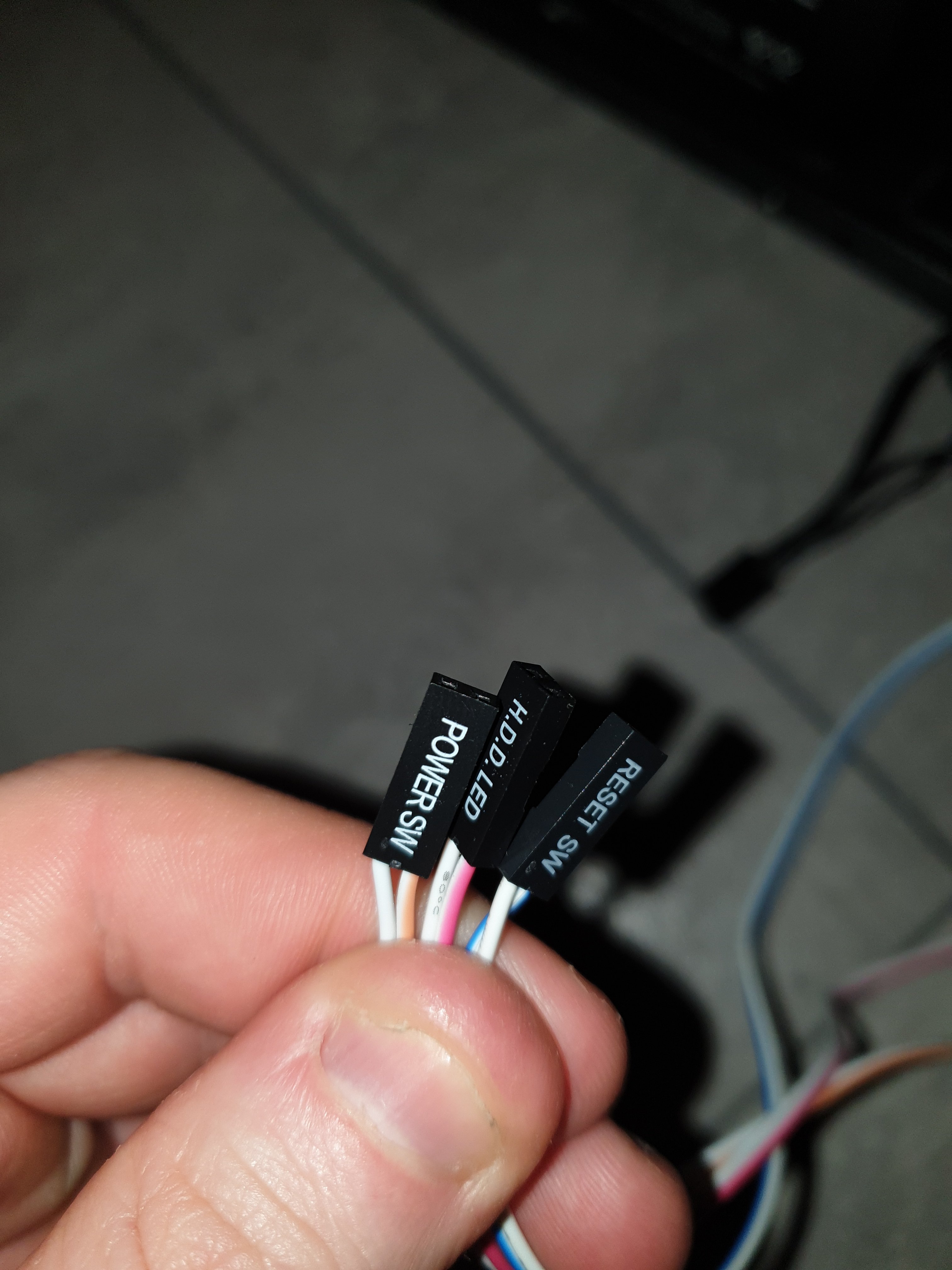

Die drei habe ich und auch laut Anleitung an die pins angeschlossen.
Aber es tut sich nichts
Habe meinen fehler gefunden...
Habe am Mainboard anstatt die 12 v stecker die vom vga angesteckt...
Jetzt läuft er
