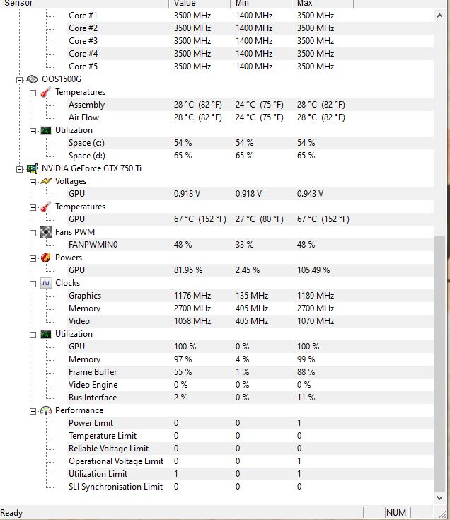

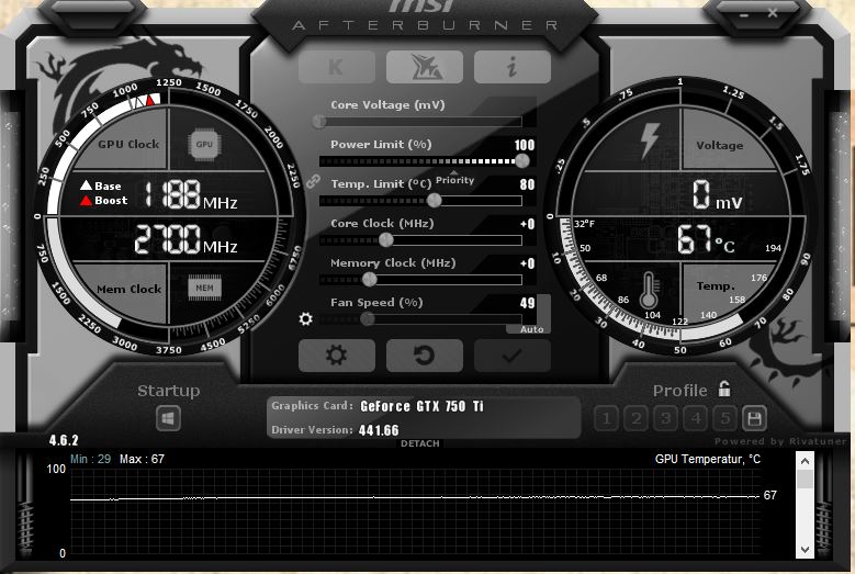

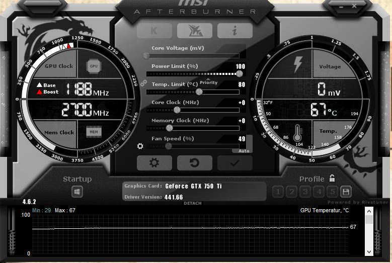

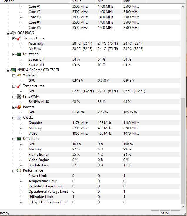

67° für die GPU (Grafikprozessor) sind unbedenklich. Da wird es ab 80°C interessant.

GPU ist Grafikkarte. Interessant ist aber Prozessor :) Versuche bitte dafür auch mal die Temperatur zu kriegen.

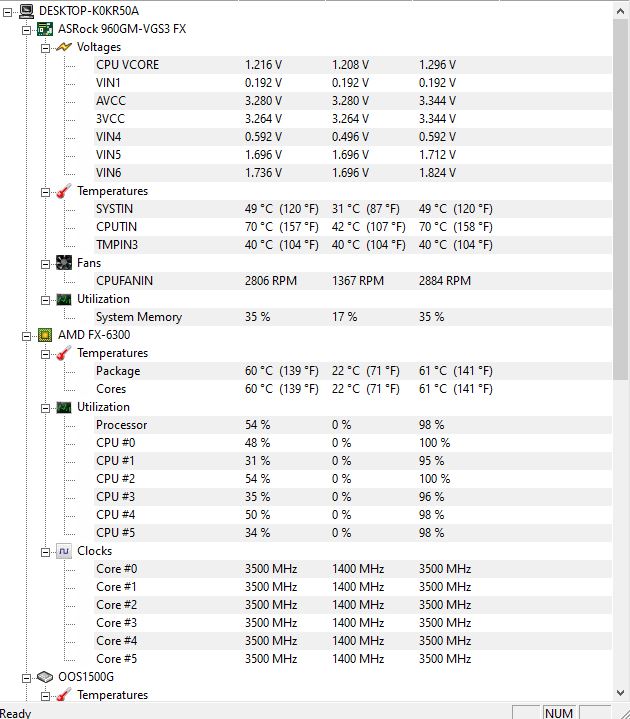

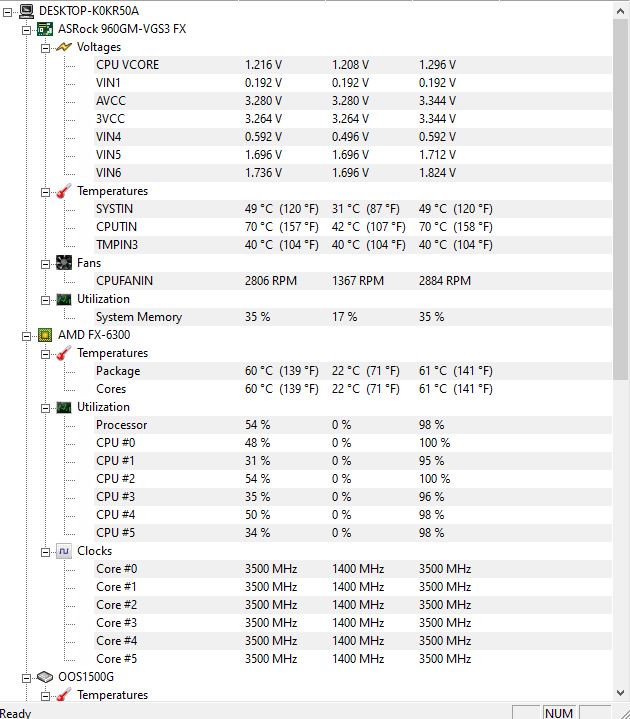

So hier die Temperaturen nach ca. 10 min Verdun Zocken.
Die CPU Temperaturen sagen leider gar nichts.
Denn in den Spannungswandlern sind keine Messfühler.
Nutze mal den MSI Afterburner, der CPU Speed und GPU Belastung aufzeichen kann.
Dann mal beim Spielen aufzeichnen. Der CPU Takt sollte regelmäßig einbrechen, wenn die Spawas überhitzen und kurze Zeit später wieder ansteigen. Dann ruckelt es. Die CPU wird ja gekühlt, die Spawas eben nicht.
Wenn Du allerdings während der Messung die ganze Zeit gespielt hast, erklären sich natürlich die minimal 1400 Mhz somit ganz gut.

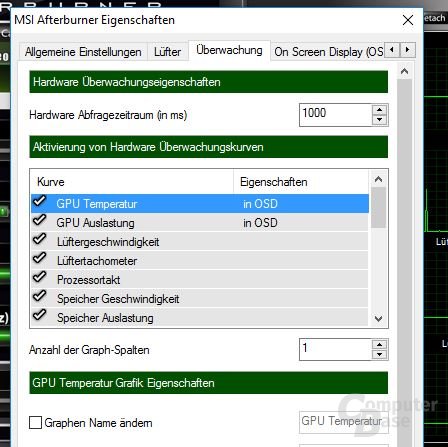

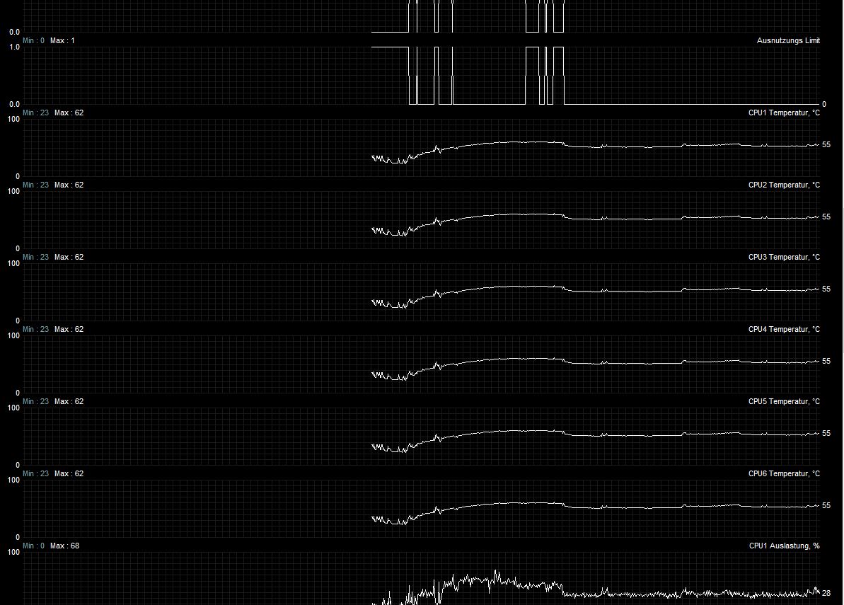

ich komme mit MSI afterburner nicht klar wie stelle ich das von GPU auf Cpu um?
Also vermutet ihr das es am Prozessor liegt?
Diegonapoli schrieb:
Eventuell musst du gar nichts umstellen. Im unteren Bereich hast du bei dir laut screenshot die Graphen, scrolle dort mal runter. Sollte dann recht eindeutig als CPU Temp/ CPU Core 1 Temp oder so erscheinen.
Falls nicht gehe mal in die Einstellungen. Dort im Reiter "Überwachung" solltest du die einzelnen Kurven an und abschalten können. Habe gerade nur ein Bild hier aus dem Forum, kann es auf Arbeit gerade nicht testen ;)

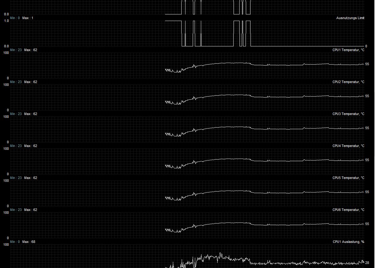

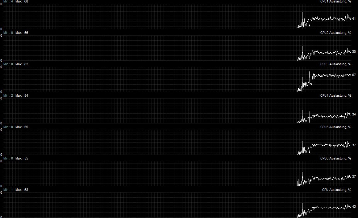

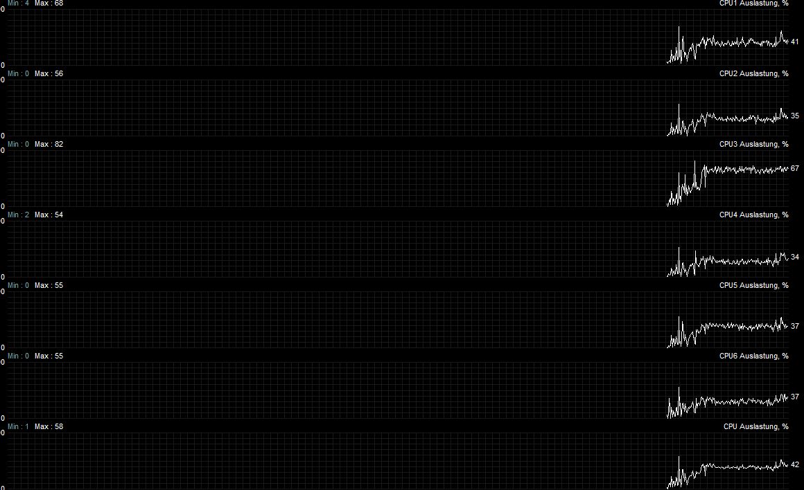

Interessant wäre CPU Auslastung 1 bis 6 gewesen.
An der CPU Auslastung 1 finde ich aber schon interessant, dass diese im ersten Drittel noch durchschnittlich höher liegt, dann aber zum Ende hin irgendwo rumdümpelt. Hier könnte die Spawa-Überhitzung einsetzen. Auch die zuvor stetig steigende CPU-Temperatur erhöht sich hier nicht weiter, was auf eine nicht vorhandene Auslastung der CPU hindeutet.
Für mich verdichtet sich hier die Spawa-Theorie ;)
so hier einmal die auslastung.

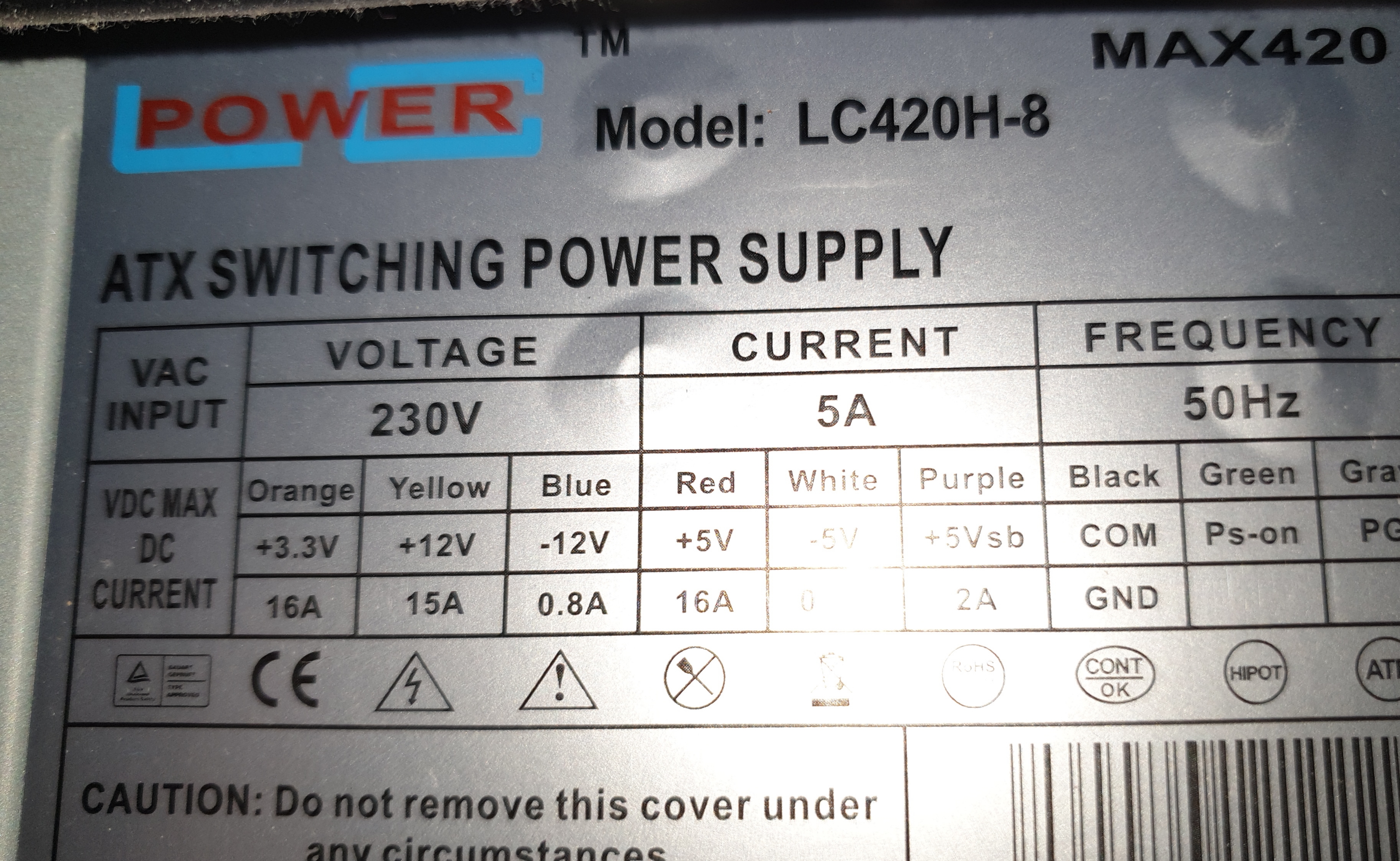

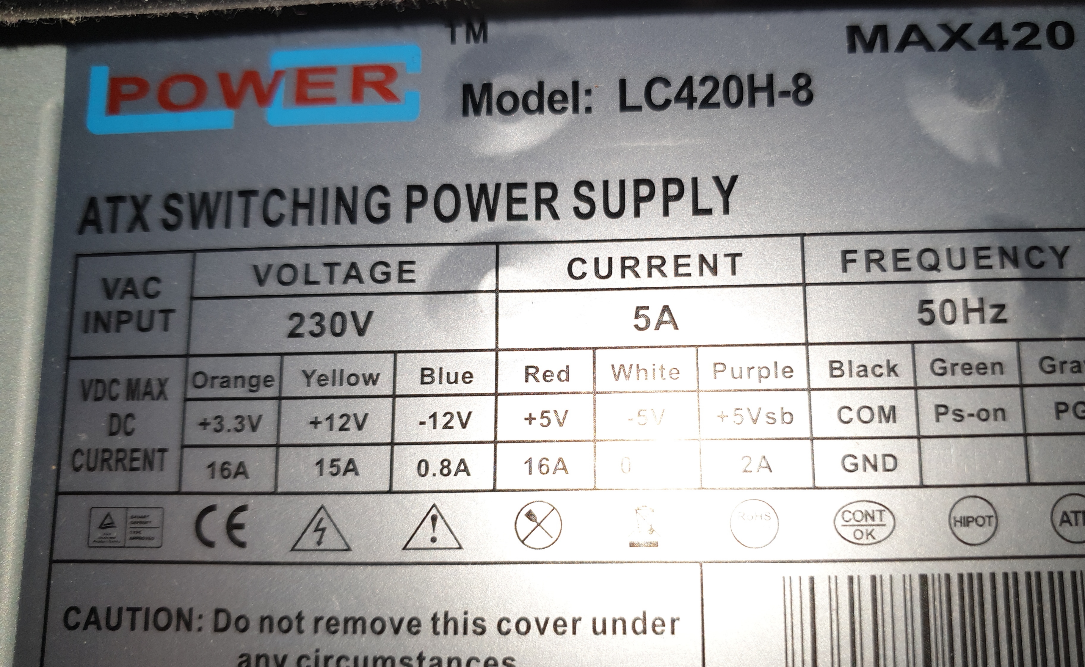

Das hier ist mein netzteil.

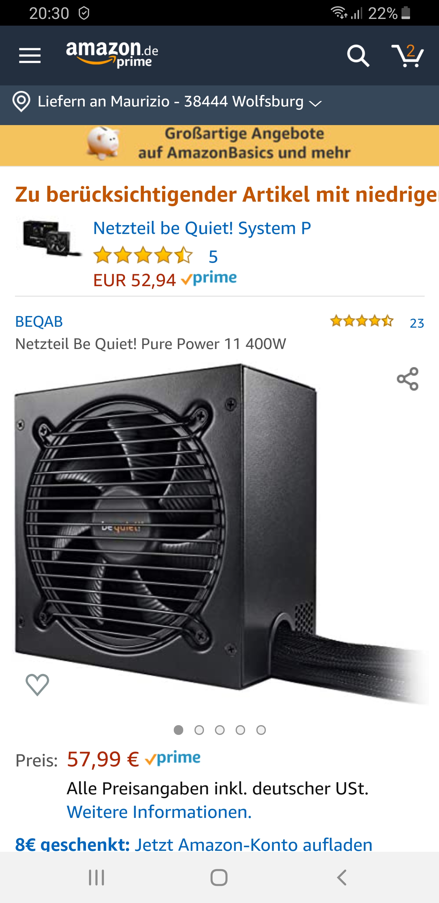

Mit diesem Netzteil solltest du zuerst in ein neues Netzteil investieren - ist alleine schon Wegen V1.3 für moderne PCs (dazu zähle ich sogar deines...) nicht geeignet und dazu noch absoluter Schrott.
@Diegonapoli:

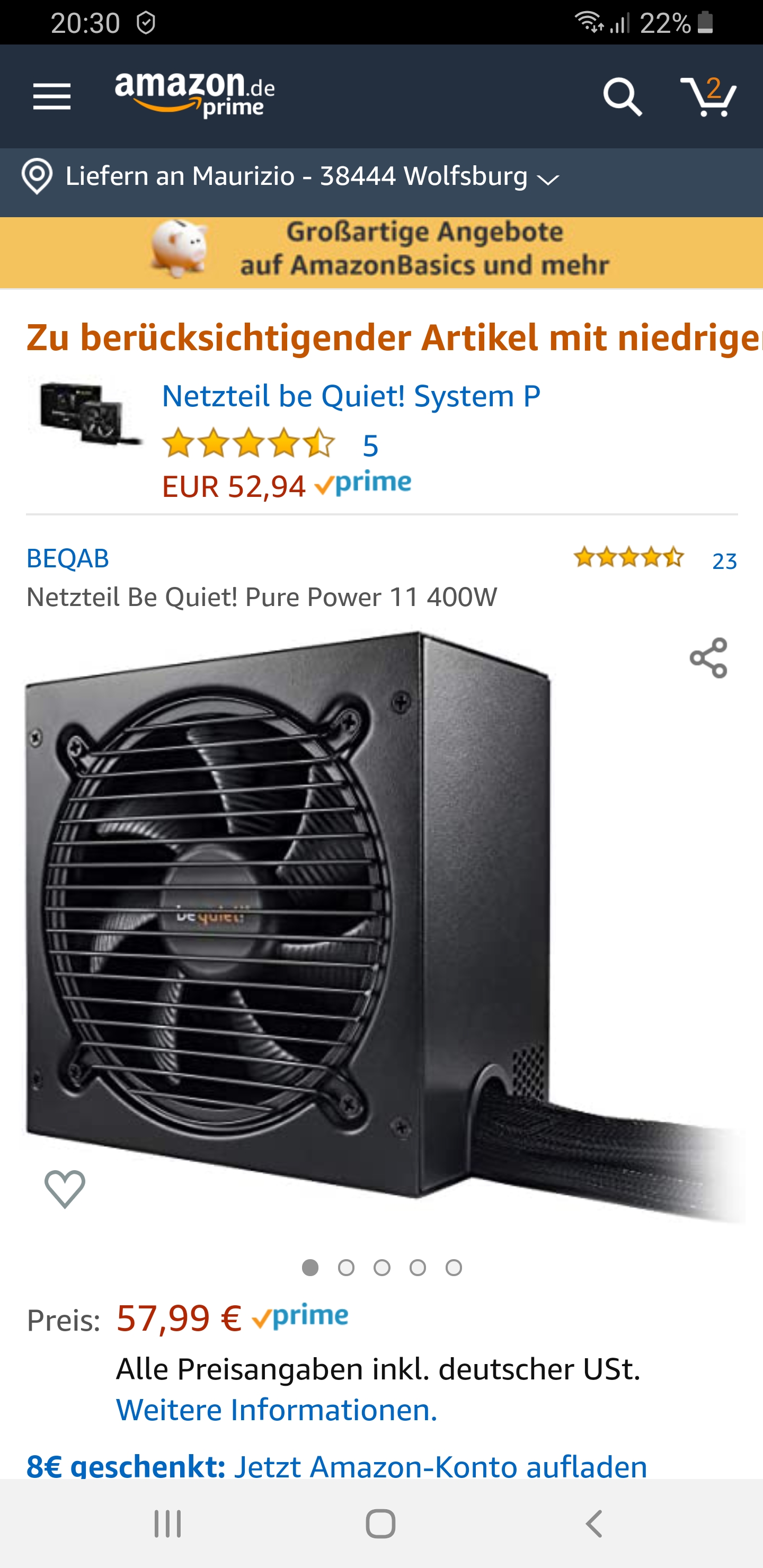

gut und günstig -> Pure Power 11 ab 400W. günstiger und spürbar schlechter, aber bei low budget noch in ordnung -> System Power 9 ab 400W. noch günstiger ist dann billig.
Ok das 400 W reicht ja,?
Mein Computer ist auch sehr laut im laufe der zeit.
Vermute das kommt auch vom Netzteil.
