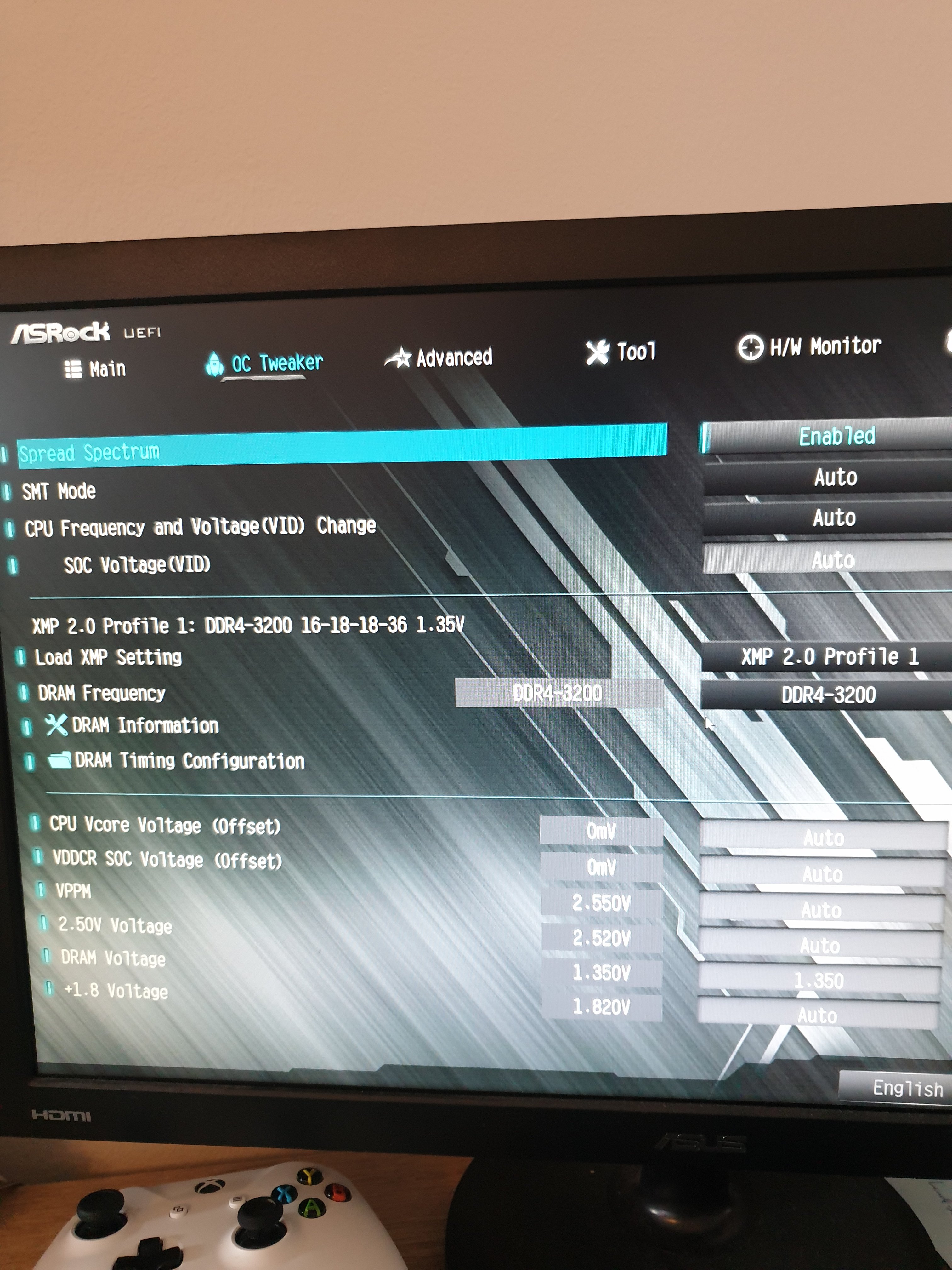

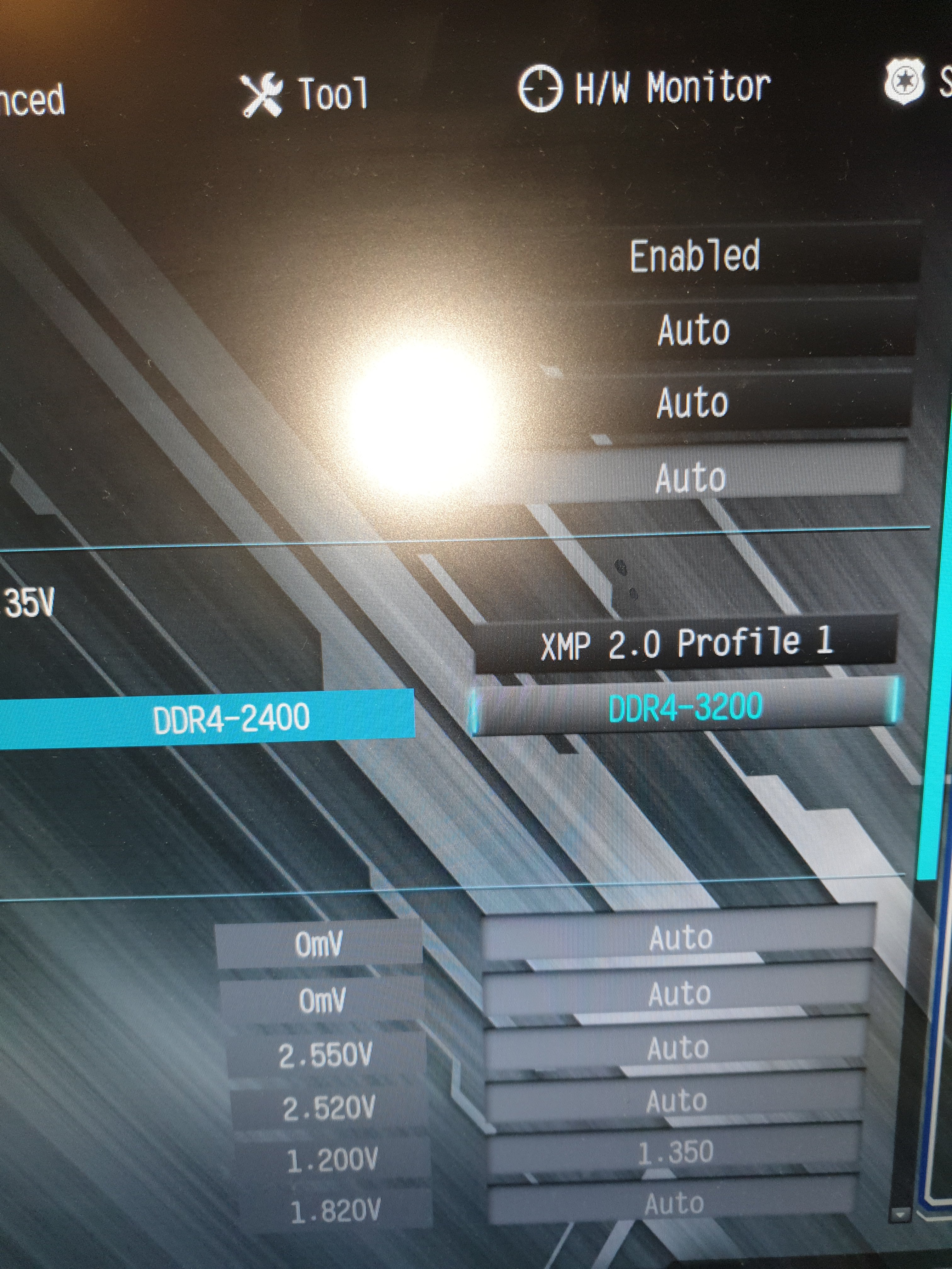

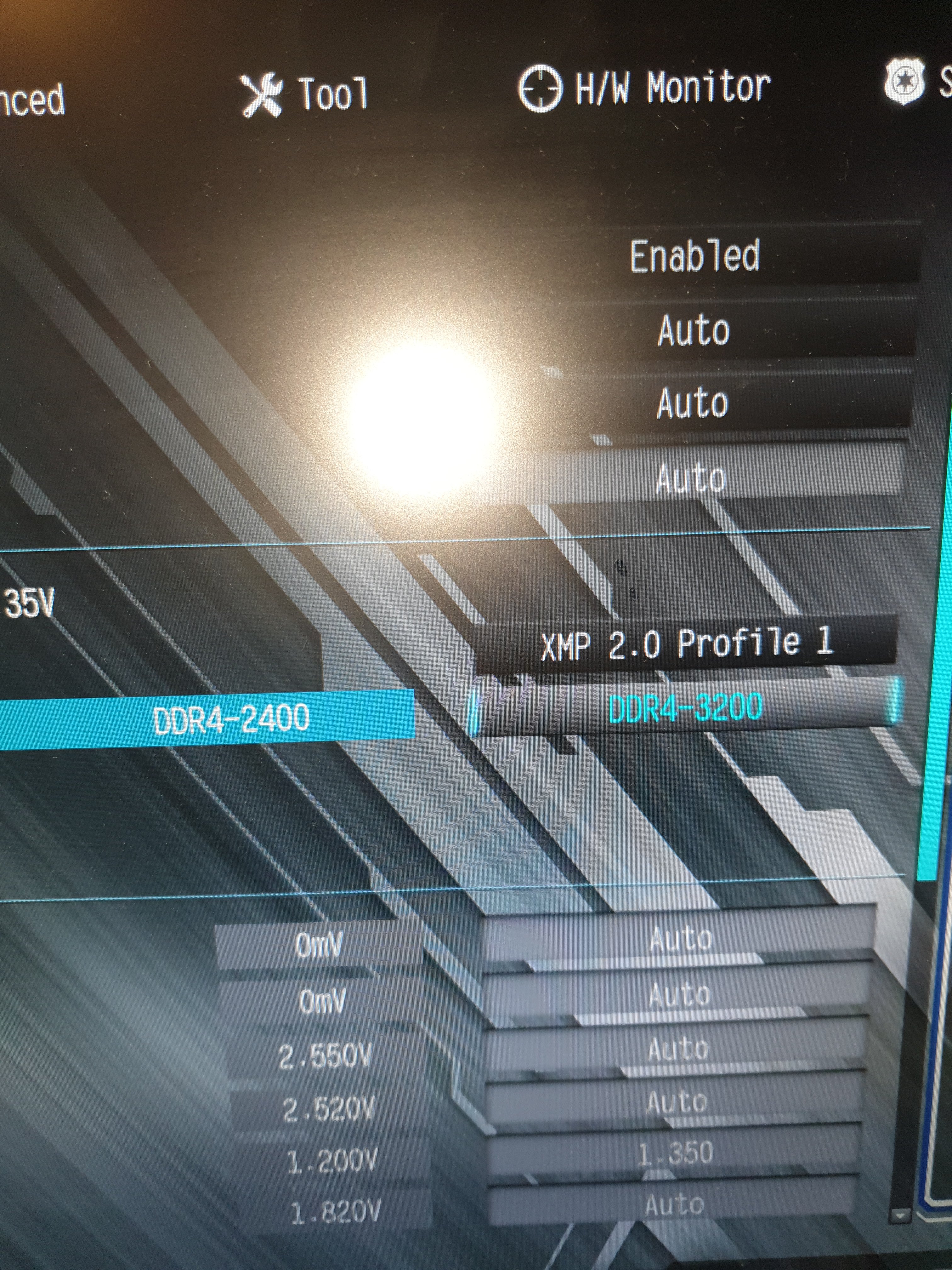

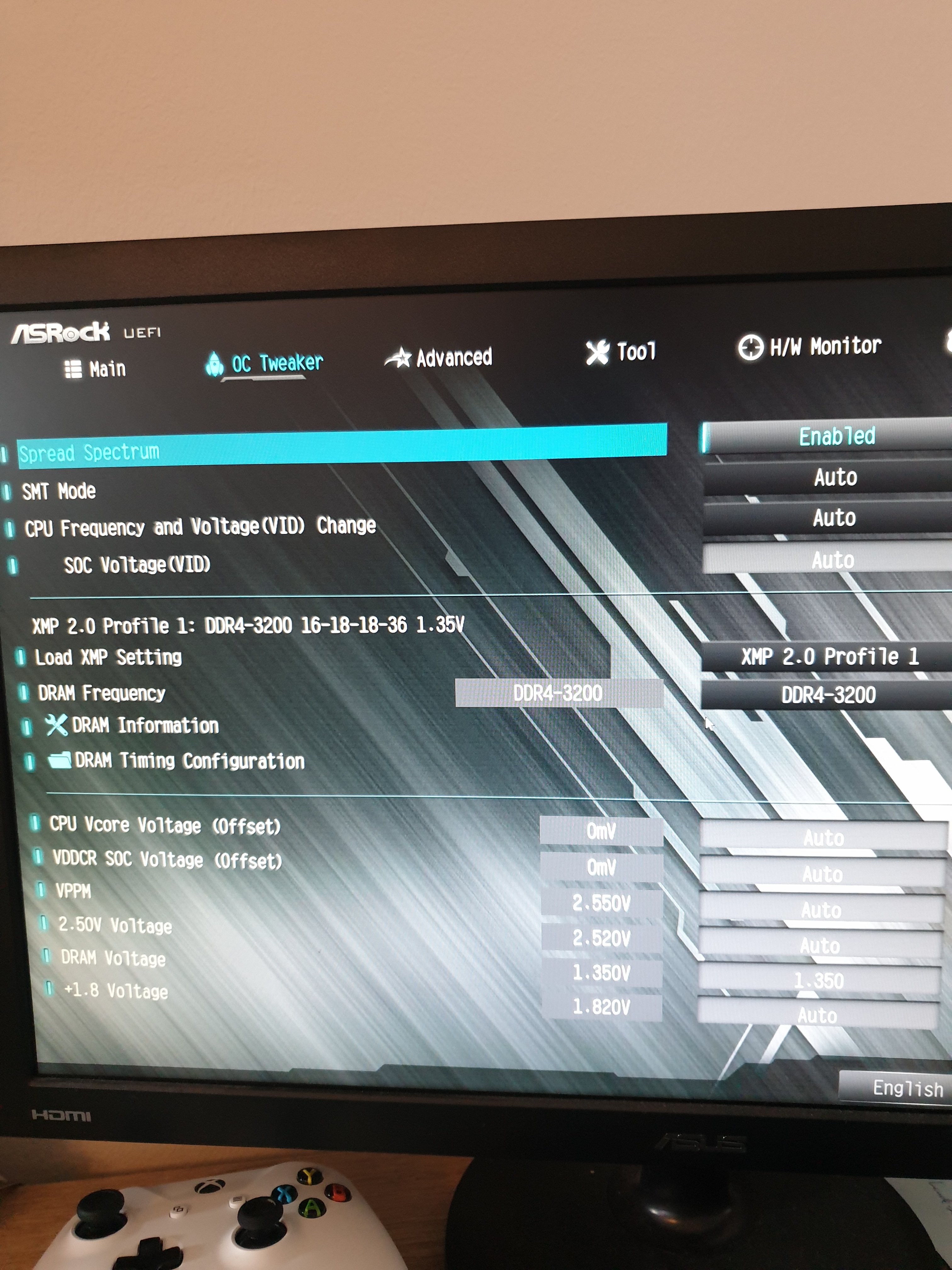

Eine frage noch ist das so richtig im bios was ich eingestellt habe?
XMP Profil klingt gut. Ich schätze mal das DDR4-2400 da links ist der aktuelle Takt? Komplette Bilder wären besser ;)
Ja sorry genau.
Was heißt das nun genau?
Is der mit 3200 übertaktet?
Und warum zeigt der mir bei cpuz nur 1600 mhz an?
Ich kenne dein BIOS nicht, daher kann ich nur raten, weil ich nur die Hälfte sehe.
Welchen RAM hast du denn jetzt eingebaut? Den billigen?
Es würde mich wundern, wenn der auf 3200 läuft, weil das XMP-Profil im RAM hinterlegt ist und im Normalfall die eigenen Maximalwerte an das BIOS übergibt. Sollten dann ja eigentlich 2400 sein.
CPU-Z zeigt die richtige Taktzahl an, da der RAM aber mit Double Data Rate (=DDR) läuft, taktet er effektiv immer doppelt so hoch. CPU-Z zeigt dir also die Hälfte von dem, was du erwarten würdest.
Nein hsbe den von ballistix eingebaut.
Der andere ging wieder zurück.

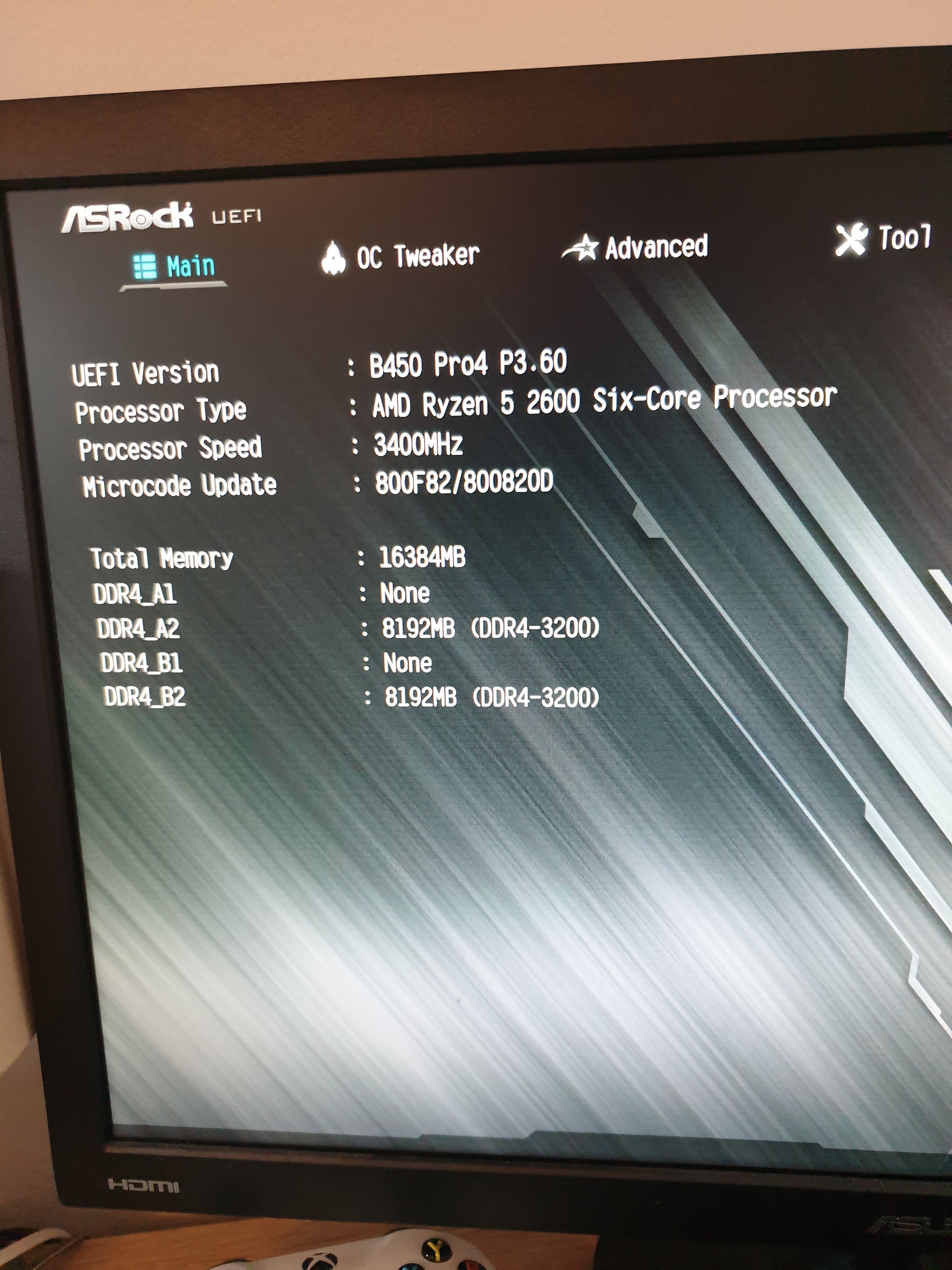

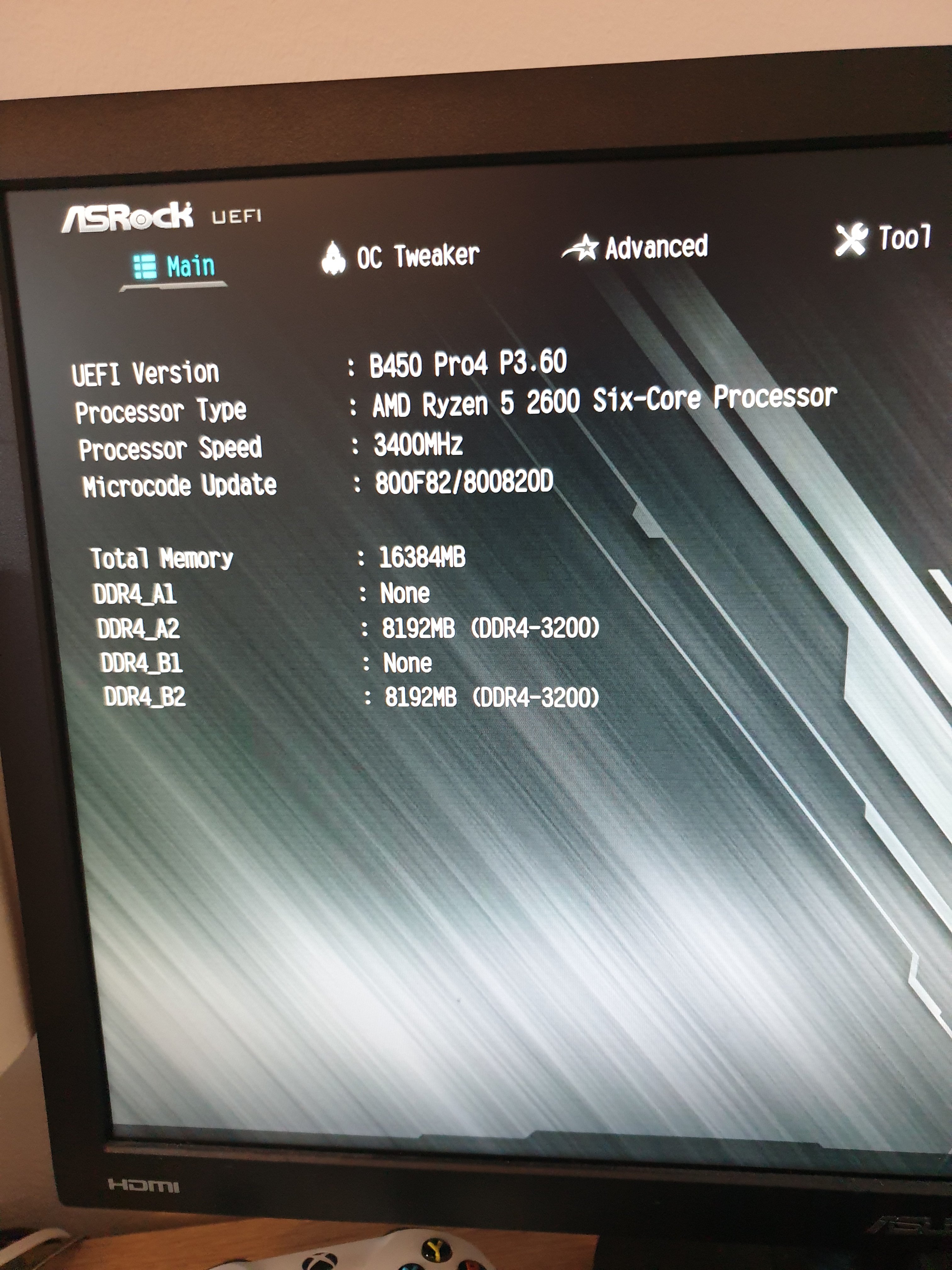

Achso, ja dann sieht ja alles gut aus. Der Speichercontroller deiner CPU ist nun übertaktet. Offiziell macht der nur 2933 mit, sollte aber aller Wahrscheinlichkeit nach auch so stabil laufen.

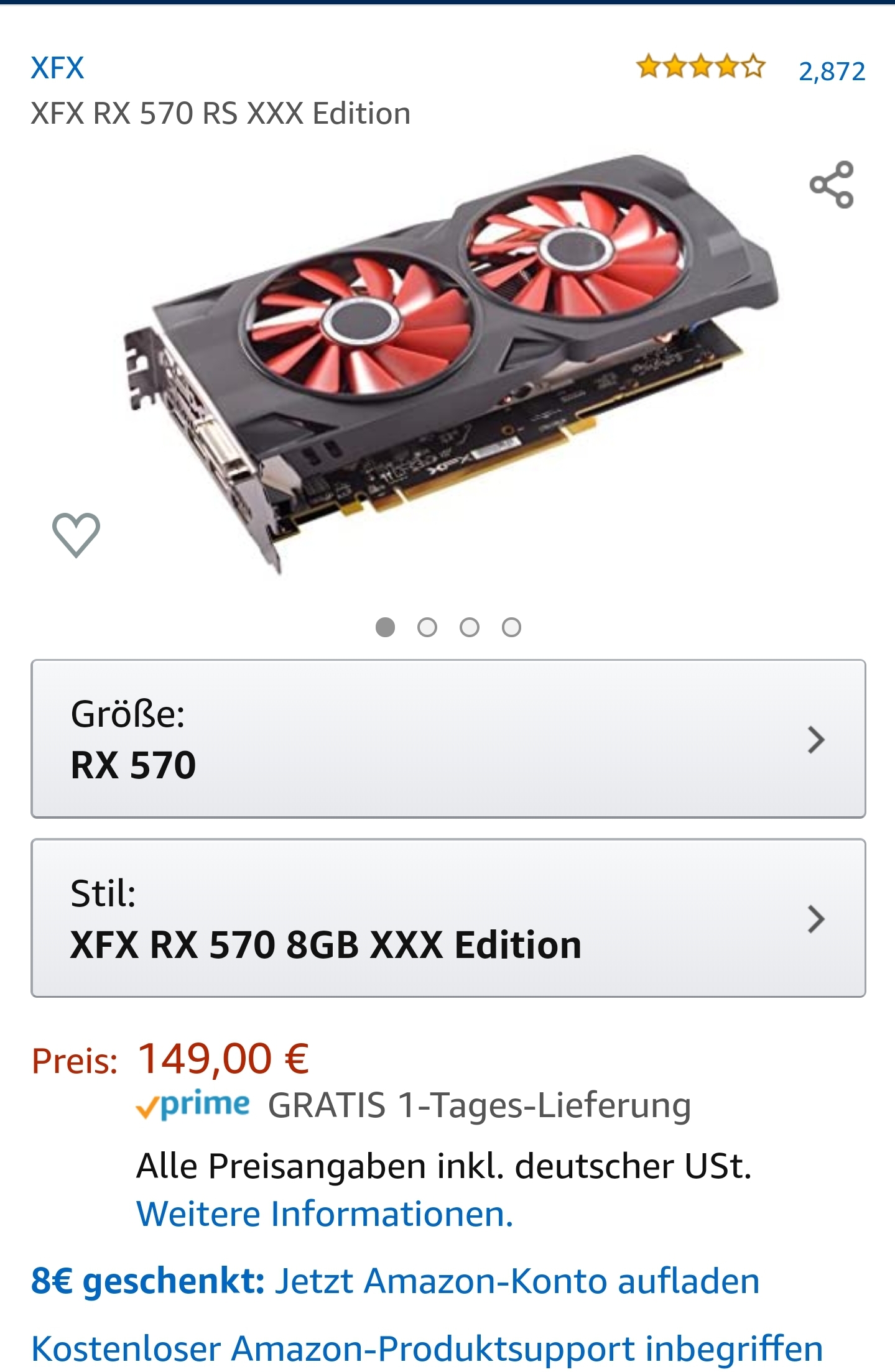

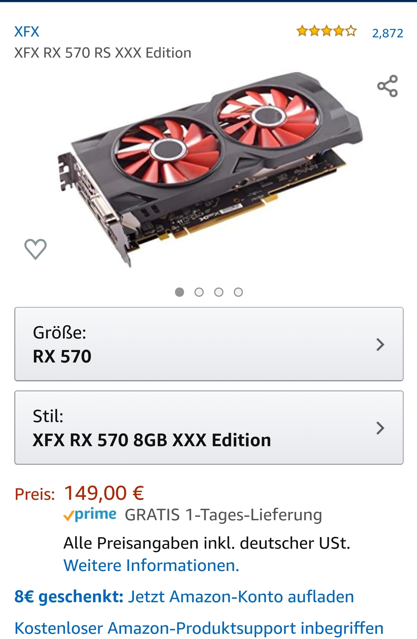

Also neu hätte ich dir genau die RX570 mit 8 GB empfohlen, wenn es "low end" sein soll. Ist aber halt auch teurer als gebraucht.
Gebraucht würde ich für die GTX 960 nicht mehr als 70€ ausgeben, am besten 60€. 100€ sind zu viel!
Ansonsten bietet sich gebraucht auch noch eine RX470 mit 4GB an. Sollte so bei 70€ liegen.
Wenn es 100€ gebraucht sein dürfen, dann die RX480 mit 8GB.
