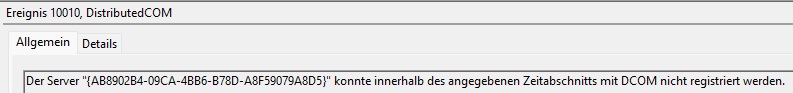

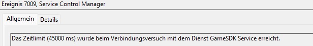

Da ich mit meinem neuen PC genau die gleichen Probleme habe wie Tolpan und auch Oberson melde ich mich auch mal. Als erstes Danke für die vielen Lösungsvorschläge, leider brachte mir all das was ich hier und in anderen Foren gelesen hatte nix. Bluescreens hatte ich vor ca. 1 Woche noch sehr viele, die habe ich komischerweise jetzt nicht mehr. Aber das Games nicht Starten, oder das sich Games einfach schliessen ohne eine Meldung.
Habe alle meine Treiber komplett gelöscht, und mit Driver Easy alle auf den neusten Stand gebracht.
Mit Fortect habe ich mal alles bereinigt, Memtest86 hat auch nix gebracht.
Einzigste Fehlermeldungen in der Ereignisanzeige sind:
Der Server "{8CFC164F-4BE5-4FDD-94E9-E2AF73ED4A19}" konnte innerhalb des angegebenen Zeitabschnitts mit DCOM nicht registriert werden.
Das Zeitlimit (45000 ms) wurde beim Verbindungsversuch mit dem Dienst GameSDK Service erreicht.
dabei tritt der erste der beiden am häufigsten auf.
Wow. 2018 erstellt, 2019 aufgewärmt 2022 gekapert und jetzt auch noch 2023. das ist fast rekordverdächtig. du darfst gerne selber einen Beitrag erstellen, kostet nichts. Besonders weil der eigentliche Fragesteller komplett andere Hardware hat.
dein Problem ist driverbooster, driver easy und fortect. Das ist Müll und zerstört Windows.
Versuche es zuerst mit einer kompletten Windows neuinstallation, ohne diese Tools.
danach installierst du genau das Game das am meisten Probleme bereitet und berichte was geschieht. dabei bitte nur lankabel nutzen.
