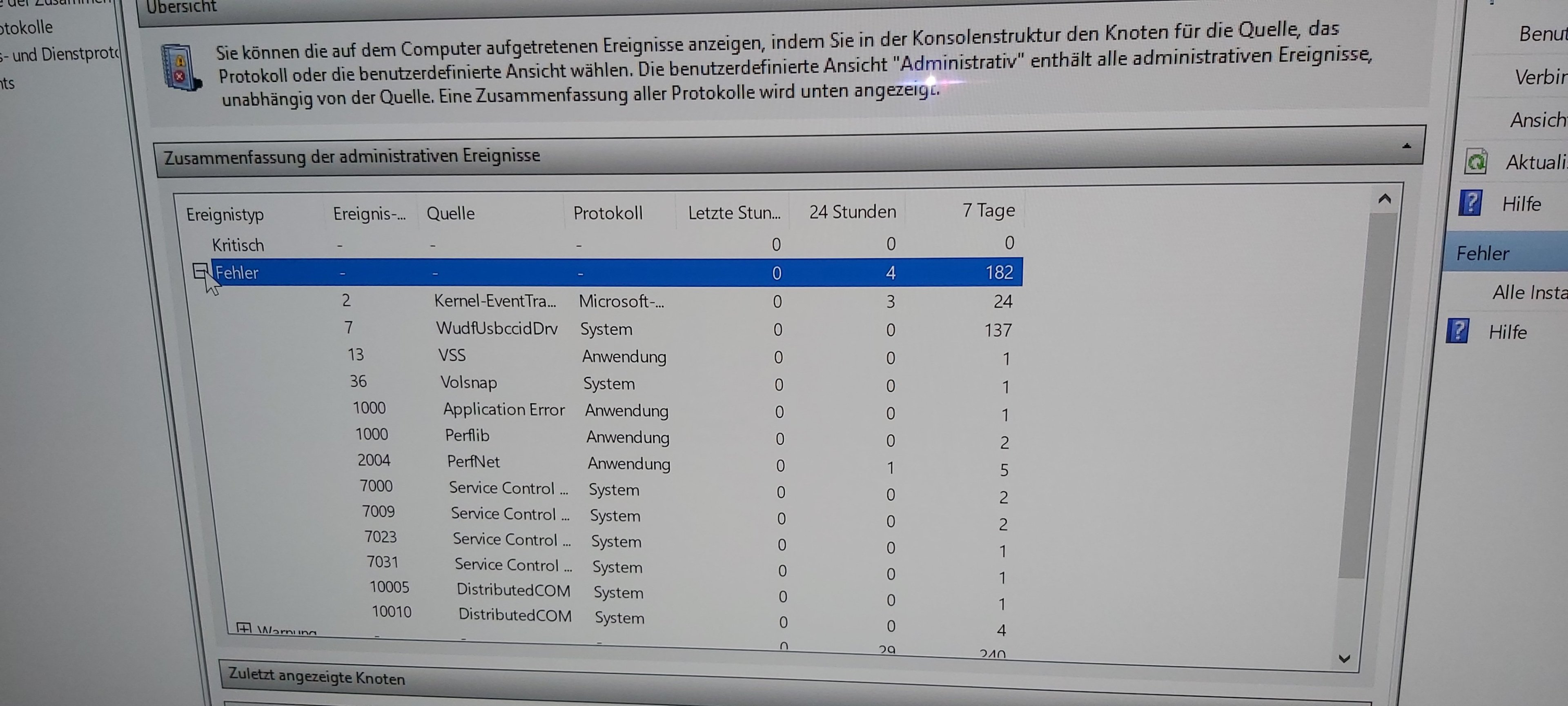

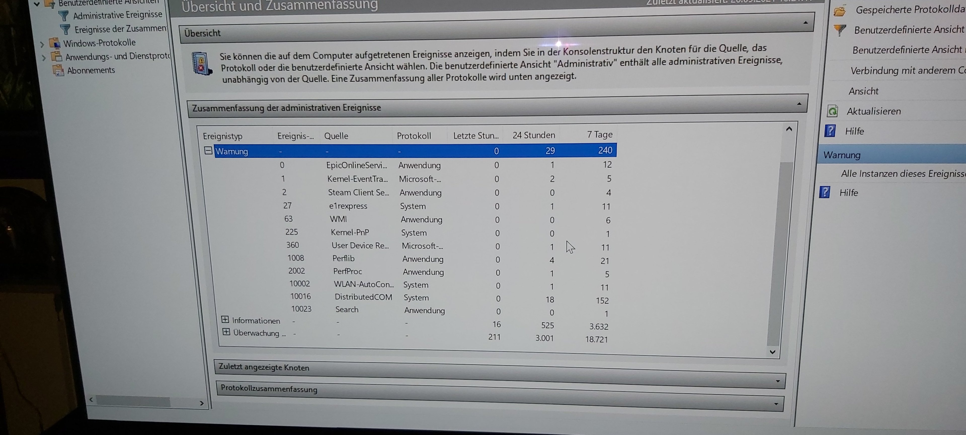

Also die genannten Fehler sind nicht in der Ereignisanzeige die sieht so aus
Die 3090 läuft auf Werkseinstellungen kein OC und kein undervolting

Screenshots kann man direkt in Windows machen ... Sniping Tool ... Dann sieht man es nicht so krummm.
