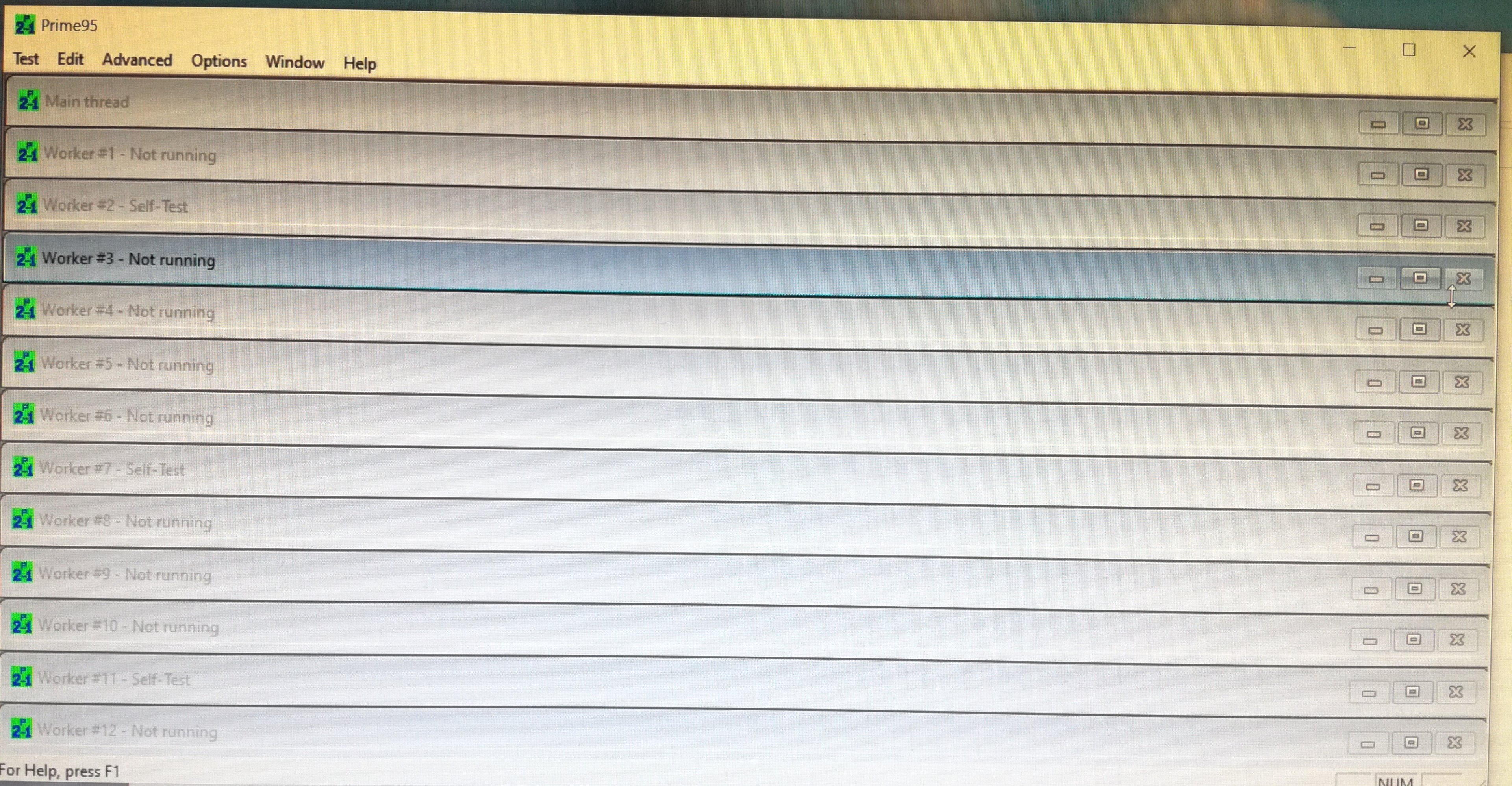

Nun zu meinem Problem: Der Rechner stürzt in meinen Games, vorrangig AC Origins und F1 2019, fortwährend ab. Das passiert immer und nach relativ wenig Zeit, mal nach einer halben Stunde, mal nach weniger als 3 Minuten. Das passiert nur, wenn der RAM im XMP-Profil läuft, also auf 3200 Mhz, auf 2133 läuft der Rechner ganz normal ohne Probleme. Deshalb schraubte ich, nachdem ich einen Thread mit ähnlichen Problemen gelesen hatte, den DRAM-Voltage zuerst von den standardmäßigen 1,35V auf 1,38V hoch, und zuerst lief auch alles, die Abstürze kamen aber nach wenigen Tagen wieder. Auf 1,4V habe ich nach wie vor die selben Erscheinungen. Deshalb habe ich mal mit Prime95 die CPU getestet, wobei das herauskam:
Es gab Fehler bei einigen Threads(immer derselbe, der auch zu sehen ist). Das war jetzt ein Run von etwa 90 Minuten. Da stellt sich mir dann die Frage, ob es an CPU oder RAM hängt? Oder gar an beidem?
Es gibt aber auch noch eine andere Variante: Ich habe beim Bau dieses Systems in den Tagen nach Weihnachten das System neu aufgesetzt, weil ich ein frisches Windows wollte, und habe die große HDD unverändert übernommen, da aber kein Programm erkannt wurde, habe ich sie nachträglich formatiert, um alles neu zu installieren. Könnten die Abstürze in Games, die alle auf der HDD liegen, auch hieran liegen?
Bitte euch sehr um eure Meinung, ob es an CPU, RAM, Festplatte oder auch an was ganz Anderem liegt.
