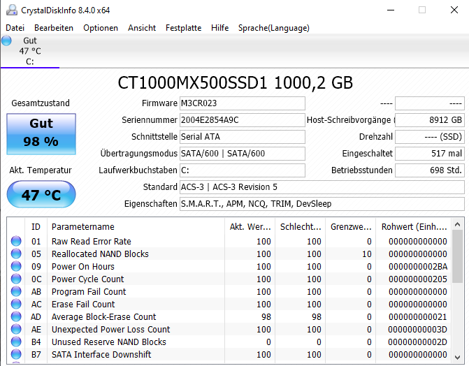

Was sagen die Smart Werte um das auszuschließen?

Die sehen eigentlich auch ganz ok aus. (Ich hoffe, es ist das, was du meinst :p)

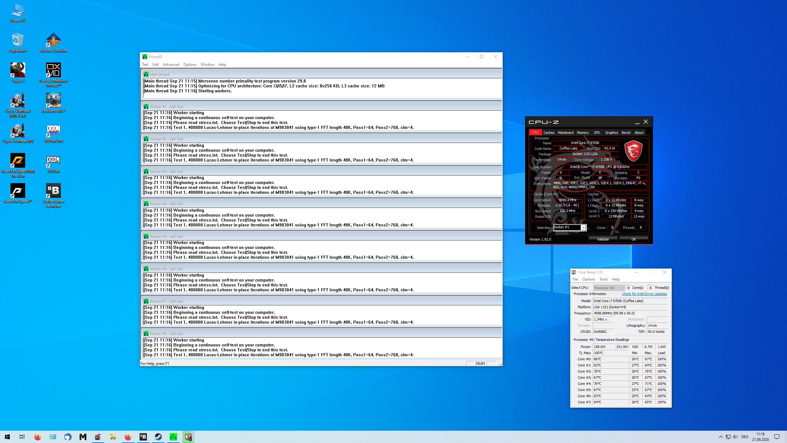

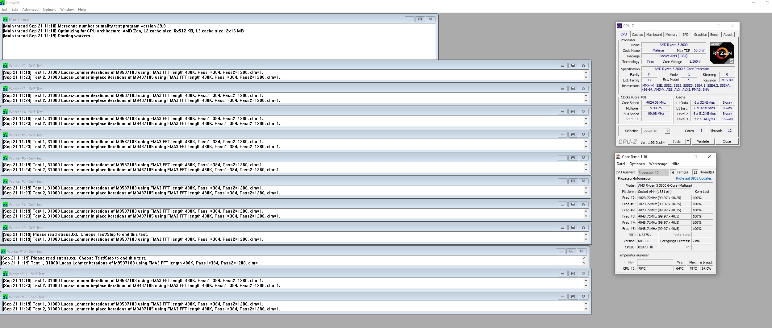

Lass mal Prime95 laufen und mach dann einen Screenshot von CPU-Z, um zu sehen wie die Vcore aussieht unter belastung + core temp für die Temperatur
Beispiel
Habe ihn jetzt mal 5 Minuten laufen lassen. Temperatur war auf Max 79°C, das bleibt nach 12 Stunden auch nicht anders und maximale VCore ist bei 1.360V auch auf dem Maximum, meistens eher darunter.
