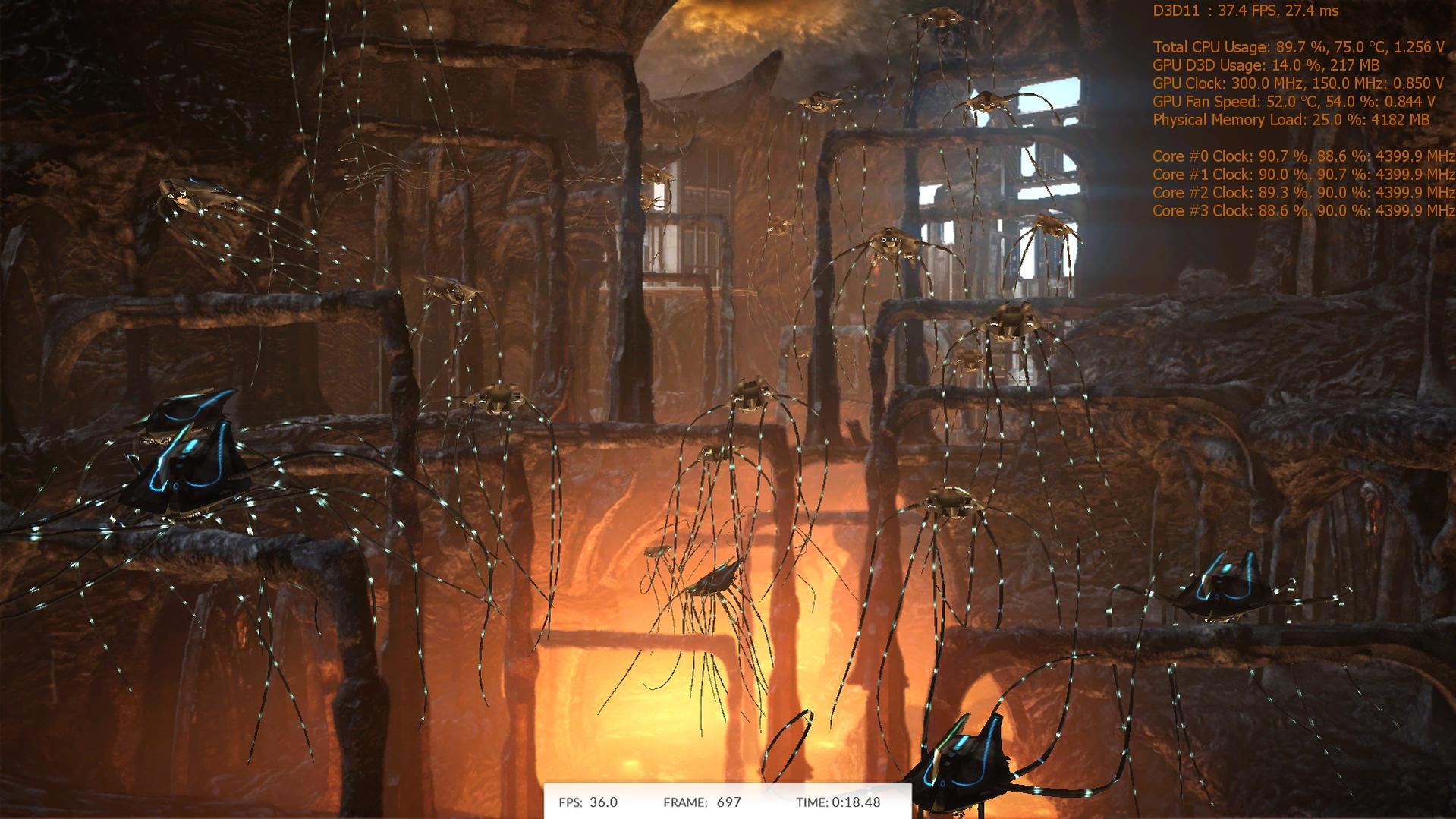

nimm mal Afterburners OSD, HWinfo und test es mit 3dmark .

Ausserdem sind die Temperaturen unter Spieleverhältnisse niedriger als wenn man solche Stressprograme nimmt.
Ich ziehe für sowas 3Dmark vor.
