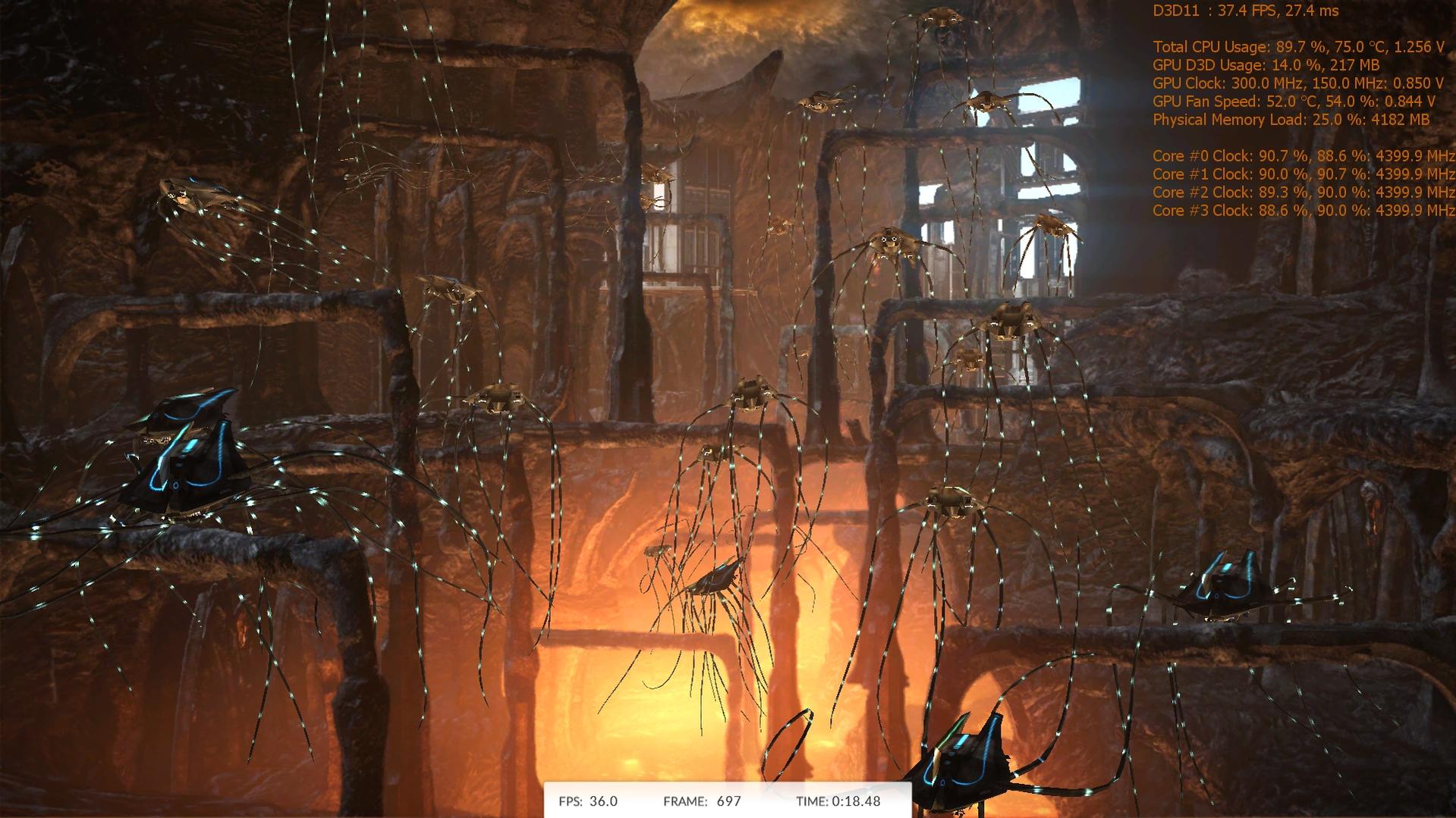

Er hat doch HR-2 , solange er die Temperaturen im Auge hat kann nichts schief gehen,
ich haben den "kleinen Brüder" Macho120 mit 2x Lüfter und
betreibe damit einen i7-3770k@4,6ghz/1,360v (das ist bei meinen Asrock Mainboard Vcore Offset +0,080v)
Ausserdem sind die Temperaturen unter Spieleverhältnisse niedriger als wenn man solche Stressprograme nimmt.
Ich ziehe für sowas 3Dmark vor.
75 Grad sind aber schon ziemlich grenzwertig oder? Also über 80 sollte man die ja wohl gar nicht betreiben und wenn dann die Graka mal zu lange ballert und es aus welchem Grund auch immer mal wärmer im Gehäuse wird, dann geht das schnell mal drüber. Ich werde dann aber auf jeden Fall mal die Spannung anheben ;)
