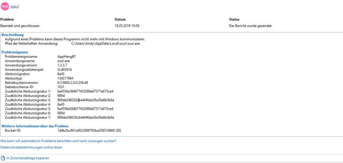

Hier mal etwas das vielleicht hilfreich sein kann.

was ist osu.exe?
https://www.file.net/prozess/osu!.exe.html
Ich vermute du hasn keylogger
oder verwendest ein programm zu datenabgleich im internet (webdav dienstprogramm)
Das diese datei Ttasteneingaben übermittelt ist verdächtig
syfsyn schrieb:
Zitat entfernt - Bitte Regeln beachten!​
osu! ist ein Spiel was ich gespielt habe und welches dann abgestürzt ist
Wie kommst du denn darauf, dass ich einen keylogger habe?
Und woher weist du, dass osu Tasteneingaben übermittelt?
Steht im Artikel
Ja, auf jeden Fall kann ich sagen das osu! nicht das problem ist, da es ein Spiel ist, das wie jedes andere zufällig crashed.
