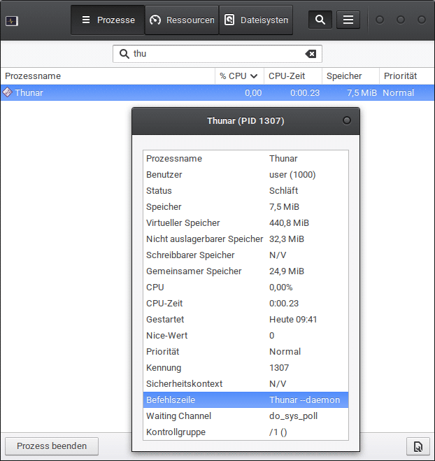

Ich hatte zwar kein anderen Fenster offen, aber das hat mich auf eine Idee gebracht:
Ich reboote, starte gleich den Systemmonitor und suche *) nach Thunar (da öffentlich, beschreibe ich das ausführlicher) und Bingo:
*) anders als der Taskmanager vom "innivativen" Marktführer hat der natürlich eine Suchfunktion
Btw: Ich habe den Benutzernamen "user", weil ich mein System auch anderen kopiere und nur entsprechend anpasse (andere Software und so), damit überall die Pfade identisch sind und ich Einstellungen einfach übertragen kann.

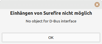

Ich schließe es und wenn ich Thunar dann aufrufe, bekomme ich eine Fehlermeldung (unabhängig von der VM-Sache, die hatte ich noch gar nicht gestartet)
Code:
[user@linux ~]$ thunar -q
(thunar:4400): dbind-WARNING **: 09:55:44.321: Couldn't connect to accessibility bus: Failed to connect to socket /run/user/979/at-spi/bus_0: Keine Berechtigung

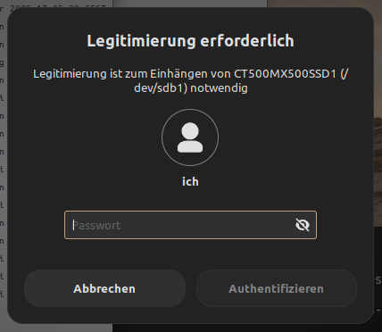

Wie erwartet bei beiden das gleiche und bei LMDE kam nicht mal die Passwortabfrage: s. u.
Da ich bei beiden Installationen "disk" nicht angehöre, habe ich das VM-WinXP so gestartet:
Code:
sudo qemu-system-x86_64 -runas $USER -nodefaults -enable-kvm -cpu host -smp cores=2 -m 2G -vga none -device qxl-vga,vgamem_mb=8 -display sdl,gl=on,window-close=off -device piix3-usb-uhci -device usb-tablet -drive file=WinXP.qcow2,if=virtio,aio=io_uring,snapshot=on -drive file=/dev/sdd,if=virtio,aio=io_uring,format=raw
Bei Artix war es Qemu 9.2.3, bei LMDE 9.2.2 (ich nutze die Backports). Aber dieses D-Bus-Problem existiert schon so lange, wie ich KVM auf diese Art nutze: Seit LinuxMint 18, weil es damit vBox 5.0 gab, mit dem mein VM-WinXP unbrauchbar langsam und zäh lief. - Sozusagen der Tritt in den Hintern, mich endlich mit KVM zu beschäftigen. Geplant hatte ich es schon lange.
Bei LMDE lief nach dem booten "nemo-desktop" und nach dem beenden waren die Desktop-Icons weg:

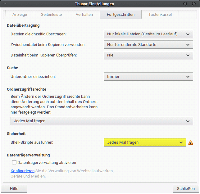

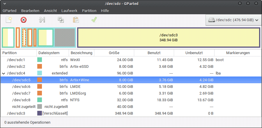

Ich hatte gerade die Idee, dass Qemu die Laufwerke für die Dateiverwaltung blockiert, damit es keine konkurrierenden Zugriffe gibt, und sie anschließend nicht wieder frei gibt.
Also das VM-WinXP gestartet und während es lief mit Thunar (Host!) die NTFS-Partitionen der dort eingebundenen Laufwerke geöffnet: Das hat problemlos funktioniert!!!!!
Das zeigte dmesg -w:
Code:
[   60.367600] ntfs3: Enabled Linux POSIX ACLs support
[   60.367605] ntfs3: Read-only LZX/Xpress compression included
Also das Problem mit der Dateiverwaltung vs. D-Bus entsteht erst beim beenden der VM:
Code:
[   79.594352]  sdb: sdb1 sdb2
[   79.617353]  sdc: sdc1 sdc2 sdc3 sdc4 < sdc5 sdc6 sdc7 sdc8 >
[   79.644312]  sdd: sdd1
[   80.844541]  sdc: sdc1 sdc2 sdc3 sdc4 < sdc5 sdc6 sdc7 sdc8 >
[   80.863127]  sdd: sdd1
Das sind die drei Laufwerke in der gleichen Reihenfolge:
Geändert habe ich von beiden Seiten aus natürlich nichts und anschließend den PC sicherheitshalber rebootet: chkdsk /f fand keine Fehler, aber das wäre zum einen nichts wichtiges gewesen und war andererseits natürlich gesichert: Es gibt nichts, was ich nicht auf mindestens drei unterschiedlichen Laufwerken habe. :)

Dann habe ich versucht die "blockierte" Partition einzuhängen:
Code:
method call time=1746364612.683336 sender=:1.106 -> destination=org.freedesktop.DBus serial=143 path=/org/freedesktop/DBus; interface=org.freedesktop.DBus; member=AddMatch
   string "type='signal',sender='org.freedesktop.DBus',interface='org.freedesktop.DBus',member='NameOwnerChanged',path='/org/freedesktop/DBus',arg0='org.gtk.MountOperationHandler'"
method return time=1746364612.683379 sender=org.freedesktop.DBus -> destination=:1.106 serial=95 reply_serial=143
method call time=1746364612.683535 sender=:1.106 -> destination=org.freedesktop.DBus serial=144 path=/org/freedesktop/DBus; interface=org.freedesktop.DBus; member=GetNameOwner
   string "org.gtk.MountOperationHandler"
error time=1746364612.683564 sender=org.freedesktop.DBus -> destination=:1.106 error_name=org.freedesktop.DBus.Error.NameHasNoOwner reply_serial=144
   string "Could not get owner of name 'org.gtk.MountOperationHandler': no such name"
method call time=1746364612.683635 sender=:1.106 -> destination=org.freedesktop.DBus serial=145 path=/org/freedesktop/DBus; interface=org.freedesktop.DBus; member=AddMatch
   string "type='signal',sender='org.gtk.MountOperationHandler',interface='org.freedesktop.DBus.Properties',member='PropertiesChanged',path='/org/gtk/MountOperationHandler',arg0='org.Gtk.MountOperationHandler'"
method return time=1746364612.683663 sender=org.freedesktop.DBus -> destination=:1.106 serial=97 reply_serial=145
method call time=1746364612.683717 sender=:1.106 -> destination=org.freedesktop.DBus serial=146 path=/org/freedesktop/DBus; interface=org.freedesktop.DBus; member=AddMatch
   string "type='signal',sender='org.gtk.MountOperationHandler',interface='org.Gtk.MountOperationHandler',path='/org/gtk/MountOperationHandler'"
method return time=1746364612.683745 sender=org.freedesktop.DBus -> destination=:1.106 serial=98 reply_serial=146
method call time=1746364612.683802 sender=:1.106 -> destination=org.freedesktop.DBus serial=147 path=/org/freedesktop/DBus; interface=org.freedesktop.DBus; member=GetNameOwner
error time=1746364612.683827 sender=org.freedesktop.DBus -> destination=:1.106 error_name=org.freedesktop.DBus.Error.NameHasNoOwner reply_serial=147
method call time=1746364612.684383 sender=:1.106 -> destination=org.freedesktop.DBus serial=148 path=/org/freedesktop/DBus; interface=org.freedesktop.DBus; member=RemoveMatch
method return time=1746364612.684411 sender=org.freedesktop.DBus -> destination=:1.106 serial=100 reply_serial=148
method call time=1746364612.684572 sender=:1.106 -> destination=org.freedesktop.DBus serial=149 path=/org/freedesktop/DBus; interface=org.freedesktop.DBus; member=RemoveMatch
method return time=1746364612.684598 sender=org.freedesktop.DBus -> destination=:1.106 serial=101 reply_serial=149
method call time=1746364612.684676 sender=:1.106 -> destination=org.freedesktop.DBus serial=150 path=/org/freedesktop/DBus; interface=org.freedesktop.DBus; member=RemoveMatch
method return time=1746364612.684709 sender=org.freedesktop.DBus -> destination=:1.106 serial=102 reply_serial=150
method call time=1746364612.684760 sender=:1.106 -> destination=:1.30 serial=151 path=/org/gtk/Private/RemoteVolumeMonitor; interface=org.gtk.Private.RemoteVolumeMonitor; member=VolumeMount
   string "0x5e2ebf3b7960"
   string ""
   uint32 0
   string "6118:4"
error time=1746364612.685364 sender=:1.30 -> destination=:1.106 error_name=org.gtk.GDBus.UnmappedGError.Quark._g_2dio_2derror_2dquark.Code0 reply_serial=151
   string "No object for D-Bus interface"
Daher kommt also die Fehlermeldung.

Nachtrag:
Ich hatte lxqt nachinstalliert, auch da war es so.
Hat also nichts mit meiner Konfiguration zu tun, Artix/LMDE macht keinen Unterschied, also sind runit/systemd auch egal und es ist auch keine reine GTK-Angelegenheit, da es auch unter QT auftritt, also vermutlich überall. - Und das erst während/nachdem man die VM heruntergefahren hat.

Erst als ich anschließend eine Partition auf einem anderen Laufwerk öffnen wollte, kam diese nervige Passwortabfrage von Debian-Derivaten (woanders hatte ich das noch nie)
Btw: Weiß jemand wie man das abschalten kann? - Ich habe schon mehrfach deswegen gesucht, aber nichts hat funktioniert.
https://github.com/coldfix/udiskie/wiki/Permissions
Caramon2 schrieb:

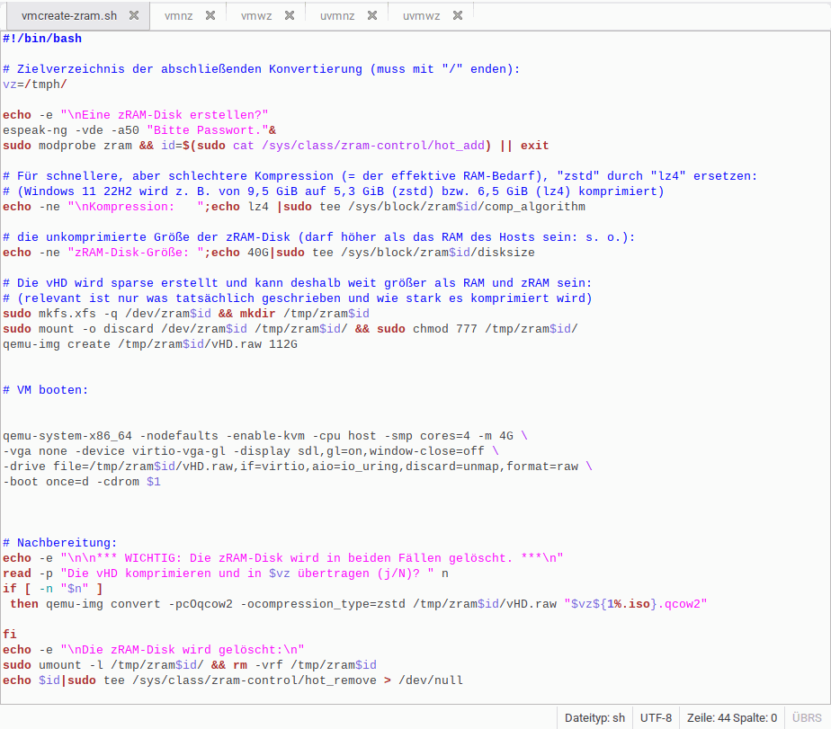

Code:
# <file system>            <mount point> <type> <options>          <dump> <pass>
memory                              /tmph tmpfs huge=always,size=90%    0 0
Das "vmcreate-zram.sh" nutze ich als benutzerdefinierte Aktion (s. 1 Seite des Threads), das funktioniert ohne besondere Konfiguration, aber da die anderen das Quelllaufwerk (z. B. ein Ventoy-Stick) direkt einbinden, muss man entweder der Gruppe "disk" angehören (VORSICHT! - s. meine früheren Warnungen!) oder die Qemu-Befehlszeile auf sudo qemu-system-x86_64 -run-with user=$USER … erweitert werden.

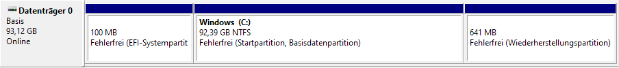

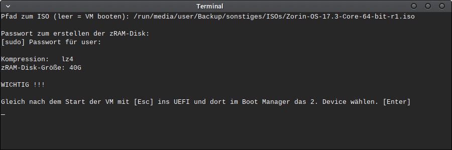

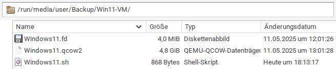

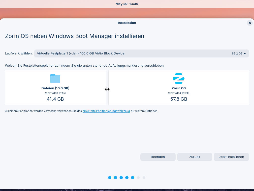

Um hier zu zeigen, wie man openSUSE neben Windows installiert, habe ich mir eine Standard-Installation im UEFI-Modus von Windows 11 erstellt:
(.fd ist der UEFI-Flash-Speicher)
Damit ich das für beliebige Distributionen nutzen kann, habe ich mir angelesen, wie man ein diff-Image erstellt (also das originale Windows-Image unverändert bleibt) und dazu ein Skript geschrieben, dass das diff-Image in einer zRAM-Disk erstellt: Da ich nur die Installation dokumentieren will, kommt es anschließend gleich wieder weg.
Das Skript (seit dem Shot mehrfach überarbeitet):

Die Terminal-Ausgabe:
(den Pfad bekommt man per RMB/Kopieren auf's ISO am einfachsten in die Zwischenablage, er darf aber keine Leerzeichen enthalten)
Das mit gleich [Esc} ist notwendig, weil ich nichts dazu finden konnte, wie man die VM im UEFI-Modus so startet, dass automatisch das ISO gebootet wird: -cdrom $iso -boot once=d funktioniert nur im BIOS-Modus.

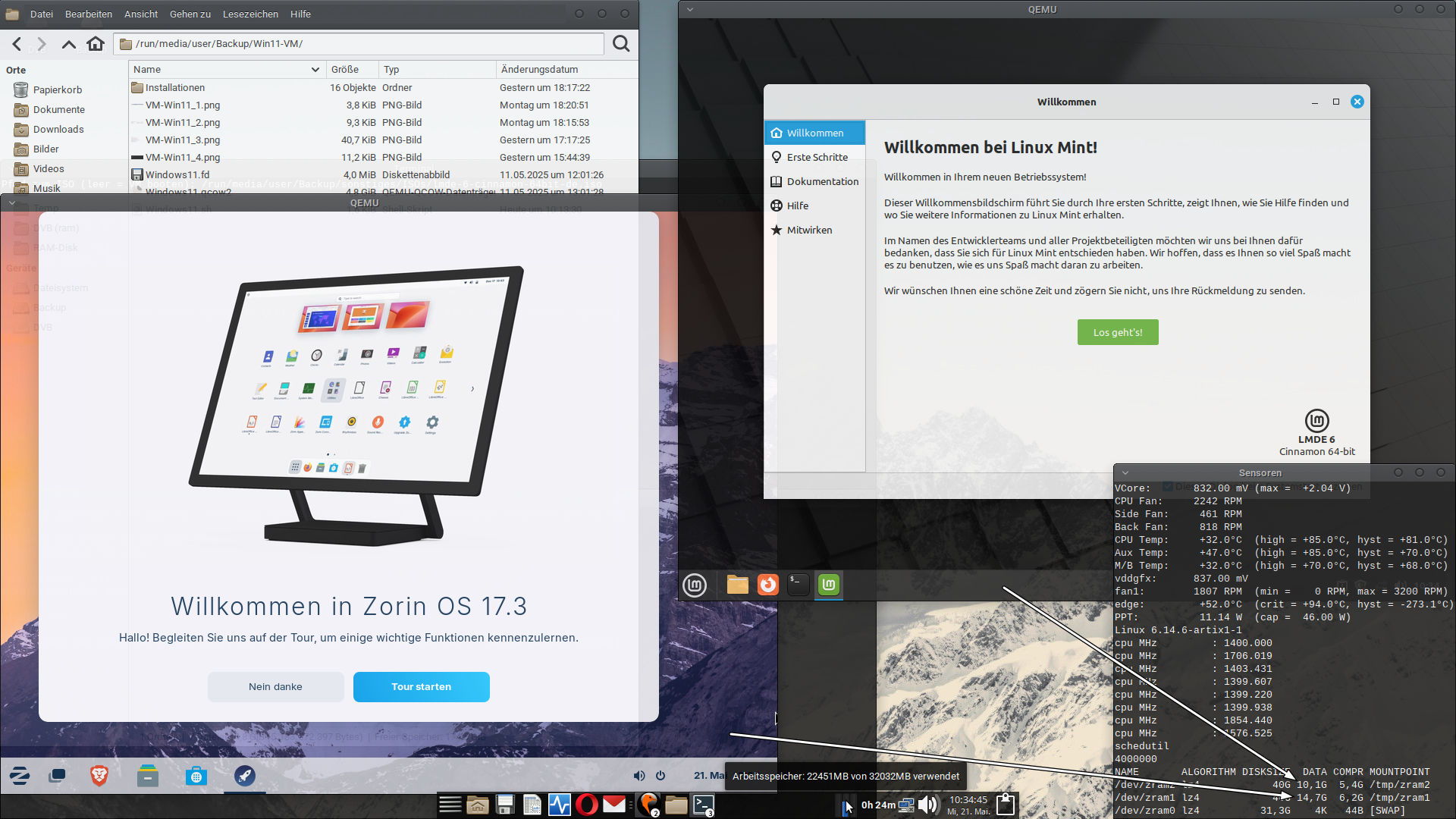

Durch zRAM funktioniert das mit 32 GiB RAM sogar parallel mit zwei Distributionen (die beide jeweils für sich neben dem selben Windows installiert werden):

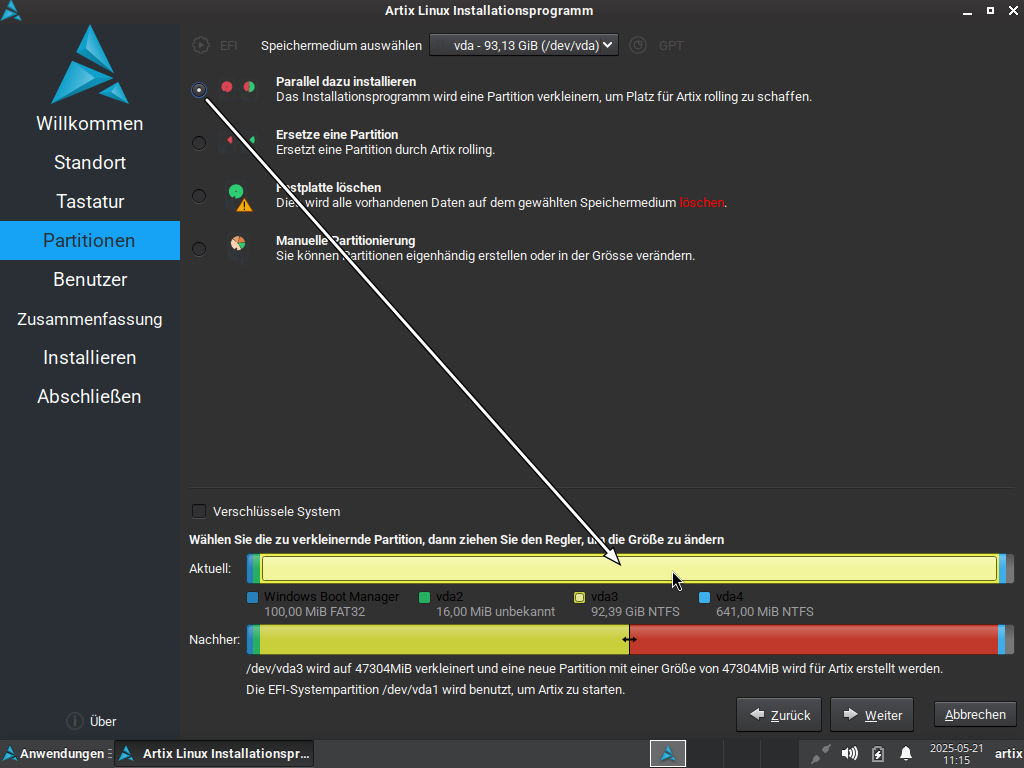

Bei Zorin (generell Ubuntu-Derivate, da alle mir bekannten den gleichen Installer nutzen) ist die Aufteilung der Partitionen einfach:

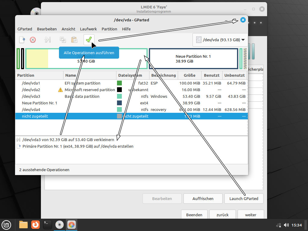

Bei LMDE wird es etwas anspruchsvoller, da man GParted nutzen muss:
Per RMB/"Größe ändern" auf die Windows-Partition, dann im freien Bereich eine neue erstellen und im nächsten Schritt "Auffrischen" und den Einhängepunkt zuweisen:
Bei Calamares ist es eher wie beim Ubuntu-Installer, nur dass man vorher die aufzuteilende Partition auswählen muss:
Mehr ist das eigentlich bei keiner Installation der geläufigen Linux-Distributionen: Vor-/Nachher wählt man ggfs. Sprache und Standort aus, gibt seine/ihre Benutzerdaten ein, aber ansonsten klickt man sich bei allen hauptsächlich mit "Weiter" durch, da die meisten Vorgaben schon passen.

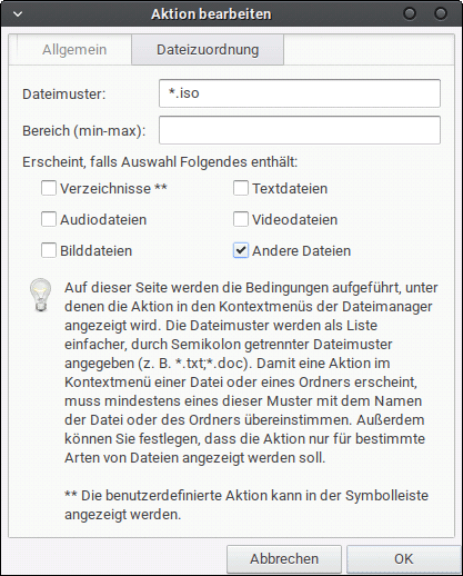

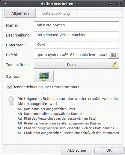

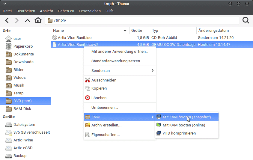

1. ISO in KVM booten
Ich nutze die VM mit 4 Kerner, 8 GiB RAM und aktivierter 3D-Beschleunigung:

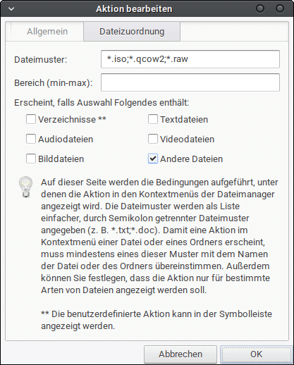

qemu-system-x86_64 -enable-kvm -cpu host -smp cores=4 -m 8G -vga none -device virtio-vga-gl -display sdl,gl=on,window-close=off -audio sdl,model=hda -drive file=%f,if=virtio,aio=io_uring,discard=unmap
*.iso;*.qcow2;*.raw

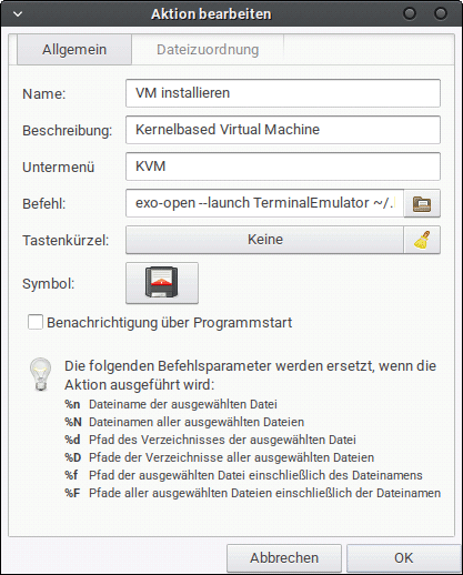

Wenn das einmal eingerichtet ist, kannst du einfach mit RMB/"In KVM booten" auf ein ISO (jedes bootfähige ISO) genau das machen.
Mit der selben benutzerdefinierten Aktion lässt sich auch.eine in einer .raw oder .qcow2 installiere Linux-Distribution booten.
Das sollte auch mit vBox-Images funktionieren (ich habe keins zum testen): Dazu muss natürlich ";*.vdi" zum Dateimuster hinzugefügt werden … und am besten auch unten bei der Konvertierung.
Eine neue VM kann man auch einfach per Rechtsklick auf ISO erstellen (ohne das weitere Konfigurationen erforderlich sind):
Im Gegensatz zu Virtualbox sind bei KVM die Images übrigens trimmbar: Also wenn in der VM getrimmt wird, wird das auch auf dem Host umgesetzt und die betreffenden Bereiche auf der SSD tatsächlich freigegeben. - Das Image wird natürlich nicht kleiner. Das ist nur per Konvertierung möglich.
2. ISO in .qcow2-Image installieren
Da zwei Schrittte (Image erstellen und die VM booten), nutze ich ein Skript:
exo-open --launch TerminalEmulator ~/.local/bin/vmcreate.sh %n
Es wird im Verzeichnis des ISOs ausgeführt *) und erstellt dort auch das Laufwerksimage, wobei das den Namen des ISOs bekommt (später beliebig änderbar - es dürfen auch Leerzeichen und Punkte enthalten sein):
Code:
#!/bin/bash
qemu-img create -f qcow2 -o compression_type=zstd "${1%.*}.qcow2" 112G  # = 120 GB
qemu-system-x86_64 -enable-kvm -cpu host -smp cores=4 -m 8G -vga none \
-device virtio-vga-gl -display sdl,gl=on,window-close=off -audio sdl,model=hda \
-drive file="${1%.*}.qcow2",if=virtio,aio=io_uring,discard=unmap -boot once=d -cdrom "$1"
Das "-o compression_type=zstd" ist dort rein "kosmetisch" (sozusagen der Vollständigkeit halber), da das Image nur bei der Konvertierung komprimiert wird. Änderungen werden immer unkomprimiert gespeichert.
Ach ja: Es wird im BIOS-Modus gebootet. UEFI ist mir zu umständlich und macht zu viel Mist. (auch beim PC nutze ich es deswegen nicht)

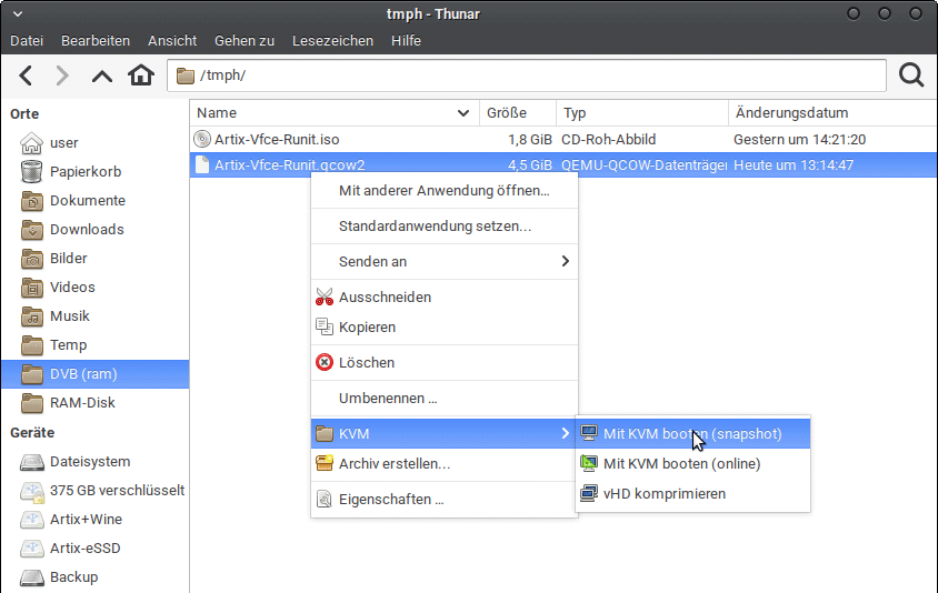

3. .qcow2-Image komprimieren und reorganisieren
exo-open --launch TerminalEmulator ~/.local/bin/vmconvert.sh %n
Wieder per Skript *):
Code:
#!/bin/bash
read -p "Image komprimieren? (Enter/Alt+F4)"
qemu-img convert -pcOqcow2 -ocompression_type=zstd "$1" "$1b" && mv -f "$1b" "${1%.*}.qcow2"
Das ursprüngliche .qcow2 wird zuletzt mit der komprimierten Kopie überschrieben. Hat das ursprüngliche Image eine andere Endung, bleibt es erhalten.
Die Abfrage ist damit es nicht gleich losläuft, falls man sich verklickt hat.

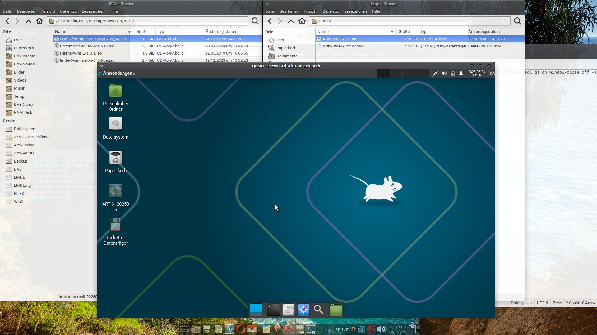

Anbei ein Funktionstest und -beispiel.
Aus den 4,5 GiB (der Tippfehler "Vfce" ist mir erst später aufgefallen) wurden 1,8 GiB.
*) dazu muss das in Thunar aktiviert sein und das Skript "im Terminal" ausgeführt werden:

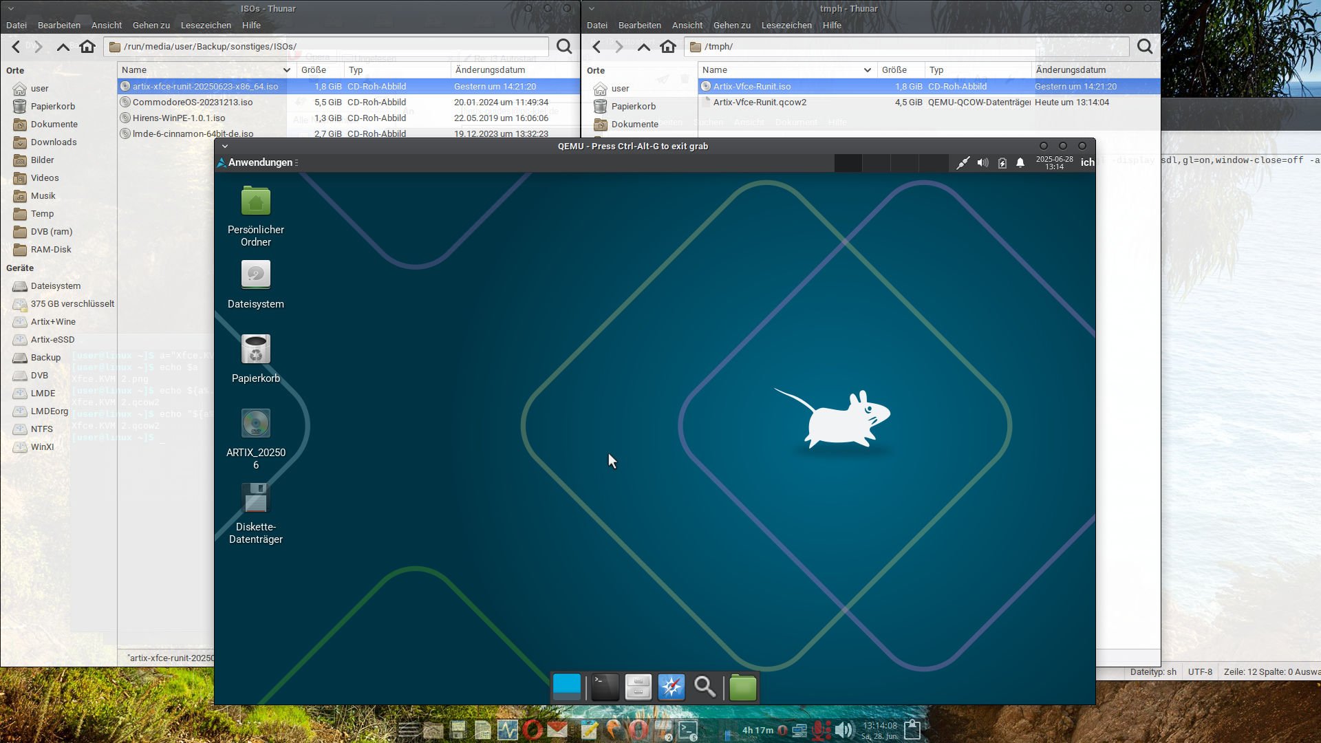

Im Anhang eine kleine KVM-Demonstation (mit hoher Komprimierung, damit es nicht zu groß wird) und unten die genutzten Skripte.
Das Terminal starte ich mit Win+T und das Host OS (Artix-Xfce-Runit) war frisch gebootet (s. Uptime):
Inaktive Fenster lasse ich mit 10% Transparenz anzeigen (damit es mir eher auffällt wenn das Fenster, indem ich etwas eingeben will, gar nicht den Fokus hat), beim verschieben/skalieren nutze ich 20%.
@latiose88 bzgl der XP-Bootdauer: Es befand sich also noch nichts im Cache und es ist ein alter AMD FX-8350 mit deaktiviertem TurboCore und einer Radeon RX 560D: Ein reines AMD-System, damit es direkt von Linux unterstützt wird. Ich benötige keine proprietären Treiber.
1. Mein VM-WinXP-Home mit direktem Zugriff auf Laufwerk /dev/sdb, auf dem ich die NTFS-Partition überprüfe (per AltGr+A: s. hier):
2. Meine Artix+Wine Installation auf dem Laufwerk /dev/sdc, bei dem ich dann per Wine eine alter Version von AeroFly Pro Deluxe starte (Desktop und AFPD sind auf FullHD ausgelegt, da ich es normalerweise direkt boote):
(das ist mein Super-SoS)
Da ich den "Sender" (intern ein analoger USB-Joystick) nicht angeschlossen hatte, wird alles auf Mittelstellung angenommen. Also auch Halbgas, was bei dem eingestellten Modell am Gefälle zum abheben reicht.
Mit der VM im Vollbild und ohne laufenden Screenrecorder wäre es flüssig.
