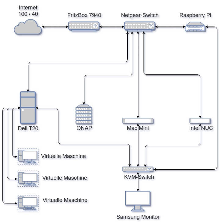

Ok, Leute ich hab vielleicht etwas gefunden was in die Richtung gehen könnten^^
https://sakis.tech/so-sieht-mein-homelab-aufbau-inkl-diagramm/

ich bin durch mein Diagramm auf diesen Thread gestoßen und wollte ein paar Sachen zum Threadstarter schreiben, bzgl. seines Problems. :)
Hier meine specs:
Code:
// W480M Vision W
// Intel Xeon W-1290P
// Corsair RMx Series 2021 RM550x
// 2 x Kingston Server Premier DIMM 32GB, DDR4-2933
// Samsung SSD 970 EVO Plus 1TB
// 3 x WD Ultrastar DC HC530 14TB
// Unraid Version: 6.11.5
Für meine Musikproduktion nutze ich eine virtuelle Maschine mit Windows 10. Dafür habe ich auf meinem Unraid-Host eine interne USB-Karte eingebaut, die ich an die Win10-VM weiterreiche. Als externe Soundkarte verwende ich die UR44 von Steinberg, welche ich mit der eingebauten internen USB-Karte verbunden habe. Ich nutze ebenfalls Cubase und Kontakt und um Verzögerungen zu vermeiden und alles sauber voneinander zu trennen, speichere ich meine Kontakt-Libarys auf einer externen USB-Festplatte (SSD), die ebenfalls an die interne USB-Karte angeschlossen ist. So kann ich auf die VM jederzeit und von jedem Computer aus über Remotedesktop zugreifen und das ohne ein Latenz-Problem.
Das Gleiche könnte man auch fürs Zocken machen. Grafikkarte einbauen, neue VM erstellen, Grafikkarte an die VM durchreichen, Parsec drauf und fertig.
LG
sakis
