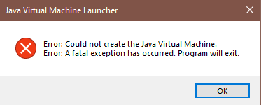

Also ich habe das leidende Problem, dss Java beim installieren " "Error: Could not create the java virtual Machine. Error: A fatal exception has occured. Program will exit." raus spuckt.
Alle Tipps und tricks in den unendlichen weiten von dem Internet habe ich sicherlich nicht ausprobiert, aber das neu installieren von Java und im BIOS die Virtualisierung zu aktivieren habe ich ausprobiert. Zudem habe ich unter
Systemsteuerung -> System -> Erweiterte Systemeinstellungen -> Erweitert -> Umgebungsvariablen -> Systemvariablen, ein neuen Eintrag erstellt mit
VariableWert
_JAVA_OPTIONSXmx512M
Langsam weiß ich einfach nicht weiter.

Hier ist nochmal ein GIF...Weiß nicht ob es hilft oder nicht.
Bei der Installation von JRE 8u311 passiert während der Installation das gleiche.
Java 17 hat er problemlos installiert.
Bei cmd zeigt er nun wenigsten, nach der Eingabe von "java - options", "
Picked up _JAVA_OPTIONS: Xmx512M
Unrecognized option: -
Error: Could not create the Java Virtual Machine.
Error: A fatal exception has occurred. Program will exit."
Es fehlt bei Xmx512M das Minuszeichen ("-Xmx512M"). Ich würde diese Einstellung wieder entfernen, denn 512mb Heap sind für Eclipse zu wenig. Den Speicher sollte man dann später in der "eclipse.ini" einstellen, wenn der nicht ausreicht. Standardmässig verwendet die JVM bis zu ein Viertel des verfügbaren Arbeitsspeichers.
Hab ich auch geändert, dankeschön!

Optifine und Eclipse wurden nun erfolgreich installiert. Dankeschön an alle
