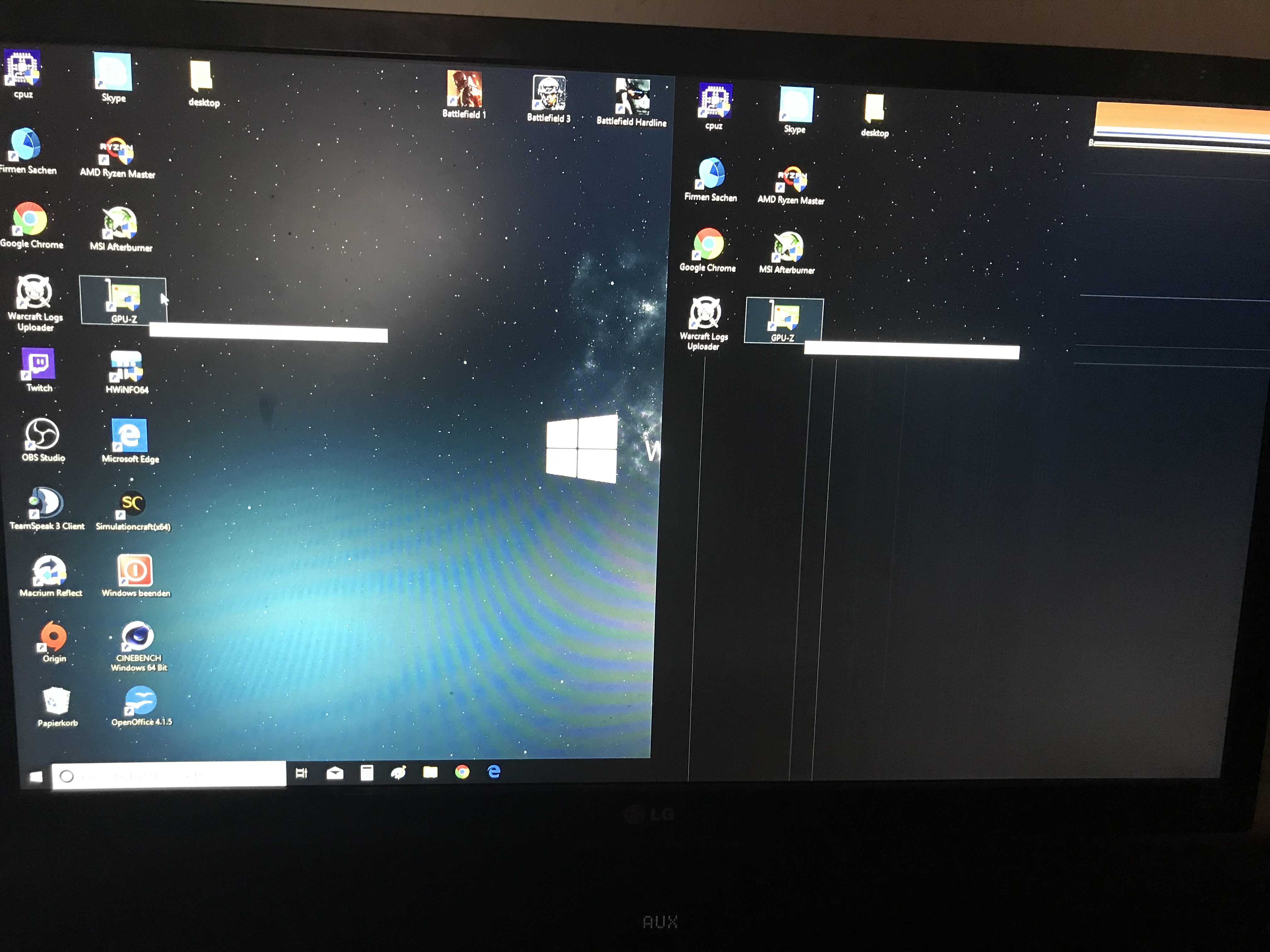

Hallo.
Wenn ich mein System mit der igpu des ryzen 2400g starte,bekomme ich folgendes Bild. Das passiert aber erst wenn Windows geladen ist.
So kann man nix machen. Und sowie meine maus auf die rechte Seite des Bildschirms kommt, wird mein bild schwarz.
Ich hoffe mit dem Windows Update sei das behoben,aber leider nicht.
Weiß jemand einen Rat?
Mfg
Edit.mainboard ist ein asus b350 Prime
Auf Google kann ich dazu nix finden.

Sieht nach defektem RAM aus. Prüf den RAM einfach mal mit Memtest 86+.
Hdmi.Habe aber schon mir VGA getestet und auch ein anderes hdmi genommen.und das Problem tritt nur in Windows auf,sowie der Treiber geladen wird.
Diesen habe ich auch schon de und neu installiert
Hab mal die optimalen Einstellung i uefi geladen.
Jetzt ist es Ok. Irgendwas lag da wohl im argen.
Aber jetzt ist mein ram oc nicht mehr aktiv hmmm und habe nur 2133 MHz ohne oc
Vllt. mag die iGPU deinen OC nicht? Auf was hast du ihn übertaktet? Vllt. dann auf RAM wechseln, der die Werte ab Werk hat (so als Überlegung)?
Spricht nun dafür das der Ram-OC nicht so stabil war, wenn die iGPU da so drauf reagiert.
Das kann sein. Das die igpu wohl mehr rum zickt als wenn ich nur den cpu Part genutzt hatte..
Ne extra ram wollt ich nicht Kaufen,weil ich normal ja ne dedizierte nutze
Was ist denn das für ein Speicher der so weit auf JEDEC 2133 standard herunterfällt ?
Gskill ripjaws 4 16 GB ddr4 2133 MHz cl 15 ohne igpu läuft der bei mir mit 2666mhz cl 17
