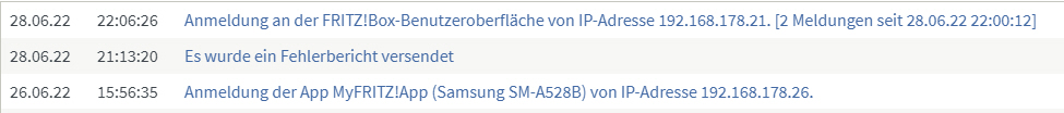

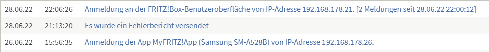

Ich habe gerade gesehen, daß ungefähr zu der Zeit, als es wieder mal passiert ist ein Fehlerbericht versendet worden ist. Kann man den einsehen?

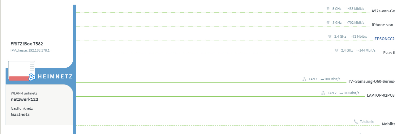

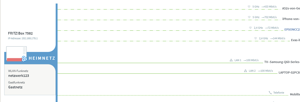

Die Hardware könnt ihr in der Mesh-Übersicht sehen.

Steht etwas in der Ereignisliste? Wichtig ist die FB vor dem lesen der Liste nicht neu zu starten, denn ansonsten ist die Liste gelöscht.
wenn alle auf einmal verlieren, dann ist es was an der FB ... sind bei dir viele andere WLAN in der nähe ... eventuell kommt es zu viele Kanalkonflikten und die FB wechselt den Kanal ? ... Ereignisliste wäre hilfreich ja
In der Ereignisliste ist nix zu sehen.
Da steht nur, dass ein Fehlerbericht versendet wurde. Ich weiß aber nicht, wo ich den einsehen kann. Das Versenden dieses Berichts war ungefähr zur Zeit des Auftreten des Problems.
