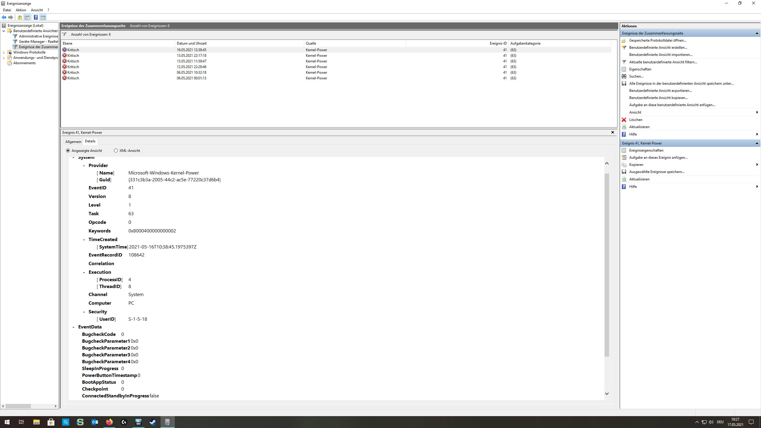

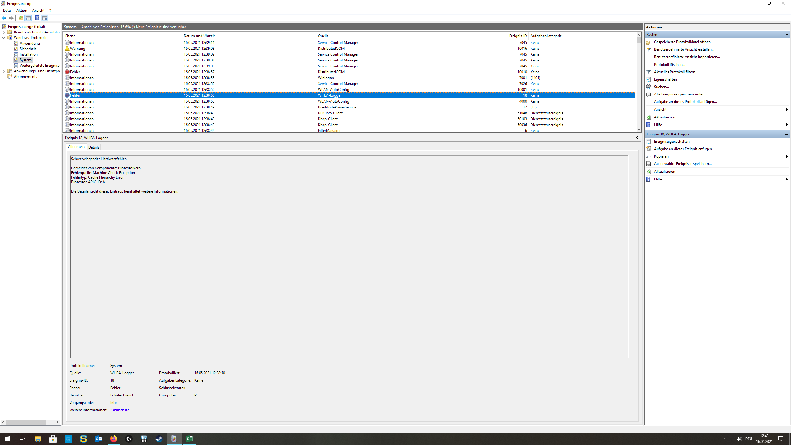

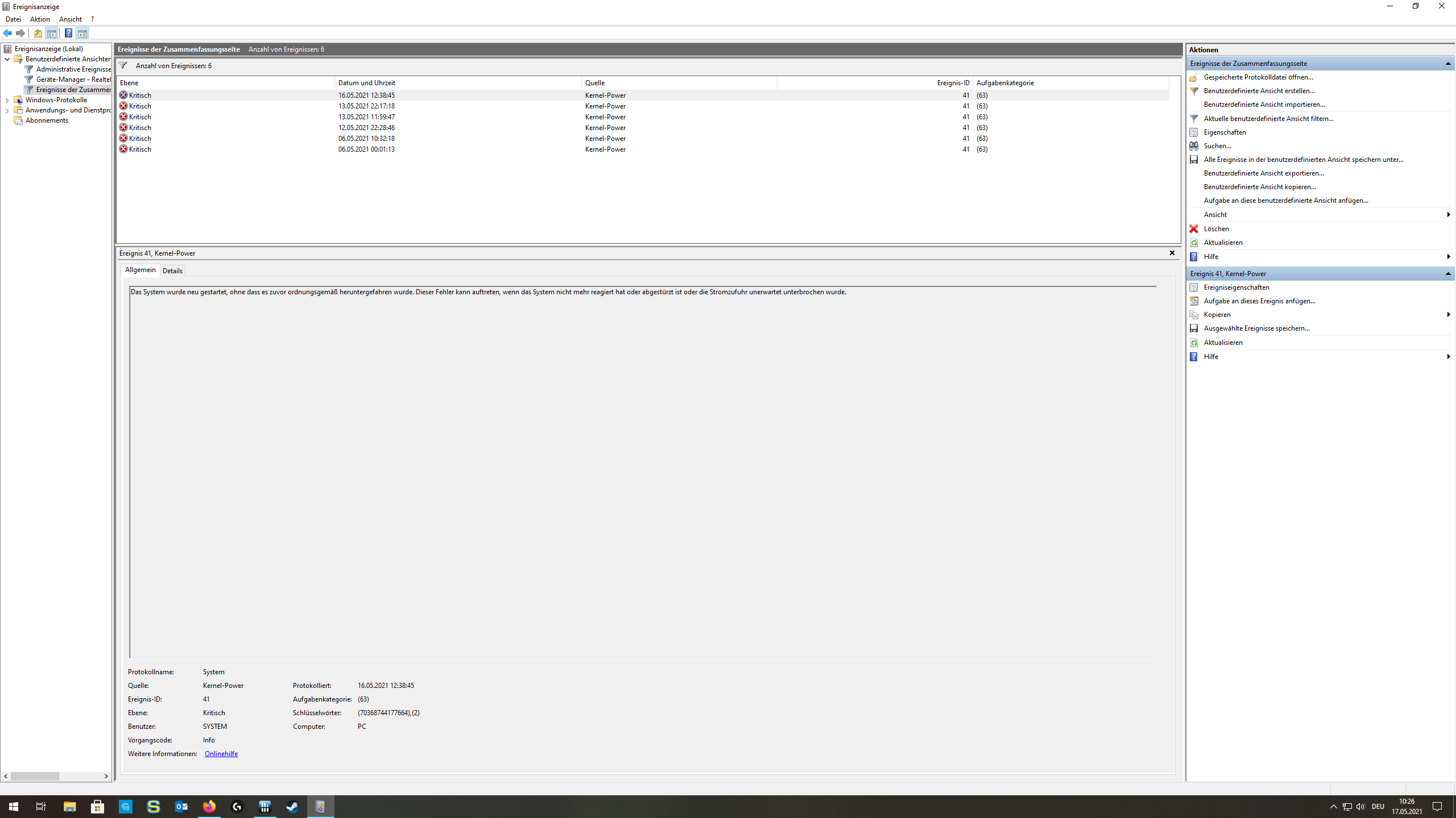

Seit ca 2-3 Wochen habe ich immer wieder Abstürze meines PC´s. Ohne Bluescreen, heißt er geht während dem Spielen einfach aus und startet sich neu. Die letzten 4 mal als es passiert ist, habe ich gerade CS:GO gespielt. Also wirklich kein Spiel welches mein System allzu groß belasten sollte.
Alles die letzten 4 Monate ohne Probleme oder irgendwelche Abstürze etc funktioniert.
Ich weiß nur leider nicht mehr weiter. Ich habe keine Ahnung woran es liegt und was ich weiter tun soll?
Windows aktualliesiert. Alle Treiber sind auf dem neuesten Stand. Vor 2 Tagen BIOS update über USB-Flashback durchgeführt.
RAM XMP von XMP2 auf XMP1 umgestellt. Die ersten 2 Monate lief immer XMP1 und vor 2 Monaten hatte ich auf XMP2 umgestellt. (ich konnte keinerlei Unterschied feststellen)
Habt ihr evtl eine Idee woran es liegen könnte, bzw wie ich dem ganzen auf die Spur komme was das Problem verursacht?
Wie bereits gesagt, ich hatte 4Monate keinerlei Probleme, konnte Stundenlang CS:GO oder Cyberpunk zocken ohne Probleme.
Nach dem BIOS Update habe ich über eine Stunde CINEBENCH laufen lassen. Keine abstürze oder ähnliches, CPU wird max 85,4 °C warm. Während CS:GO hat CPU maximal 69°C.
Anbei ein paar Screenshots, wenn ihr andere Screenshots benötigt um mir weiterzuhelfen, mache ich diese natürlich sofort, aber ich habe keine Ahnung was diese ganzen Ereignisse und Codes bedeuten.
Vielen Dank schonmal für eure Hilfe.
