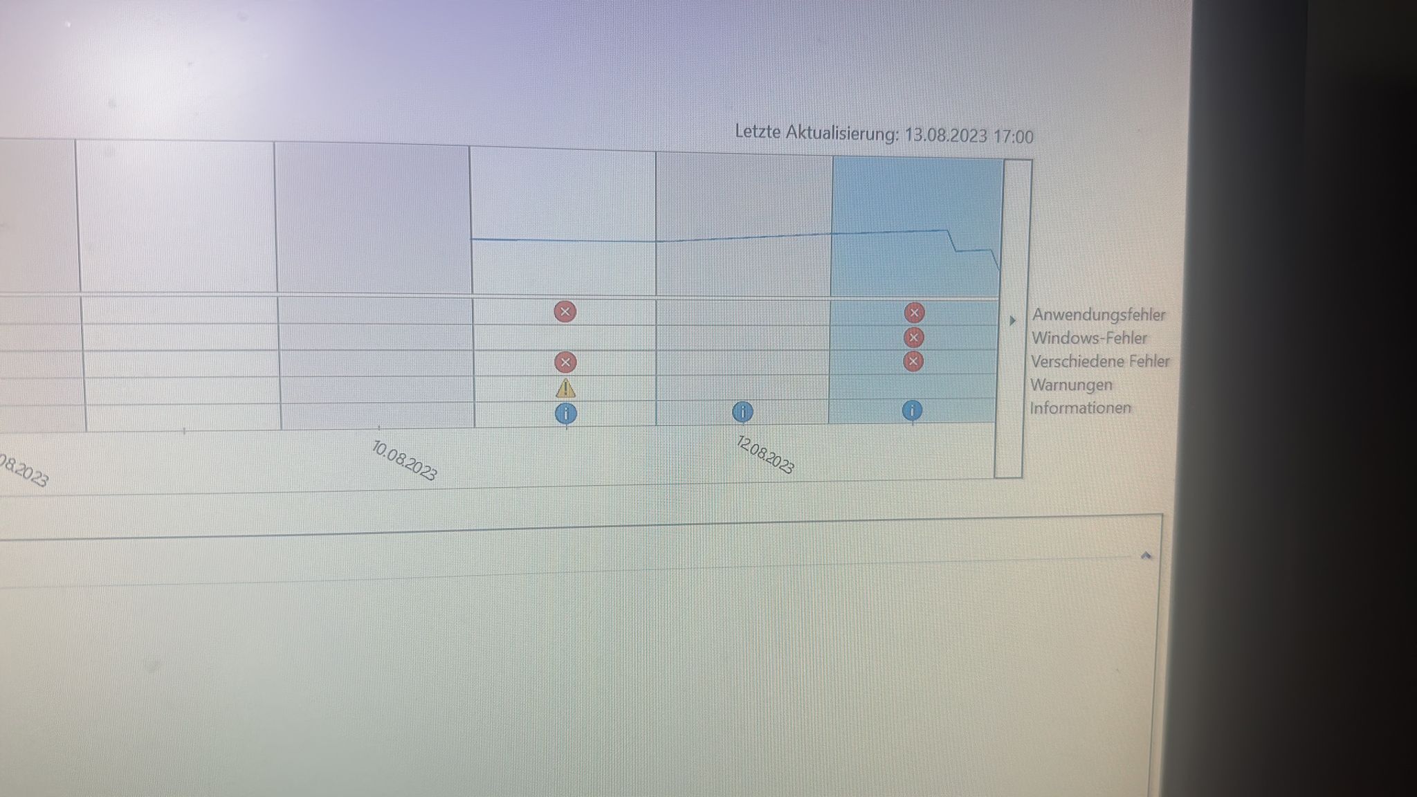

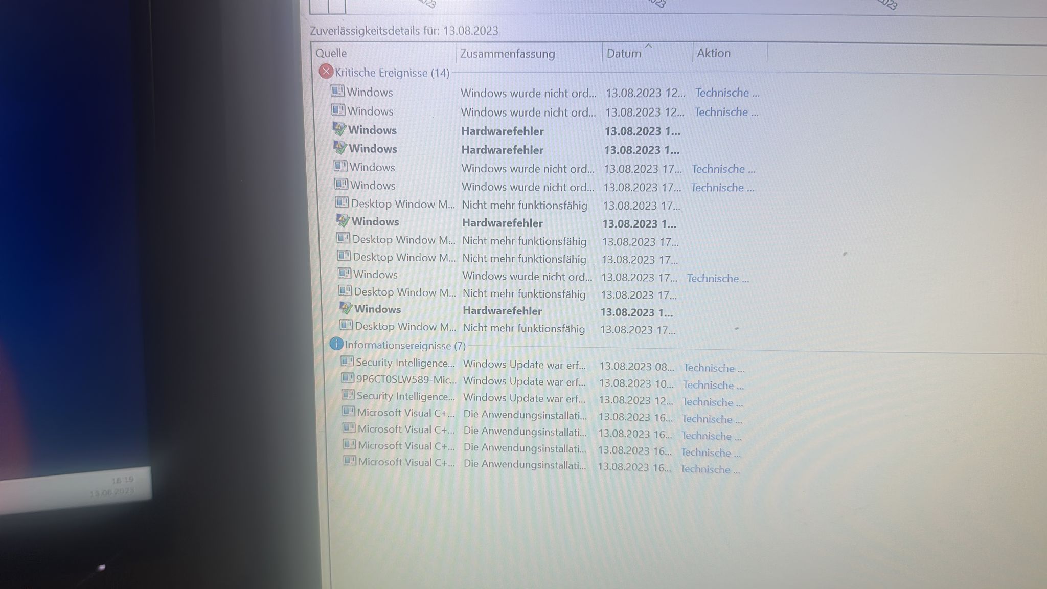

zeig mal den Zuverlässigkeitsverlauf

@madmax2010

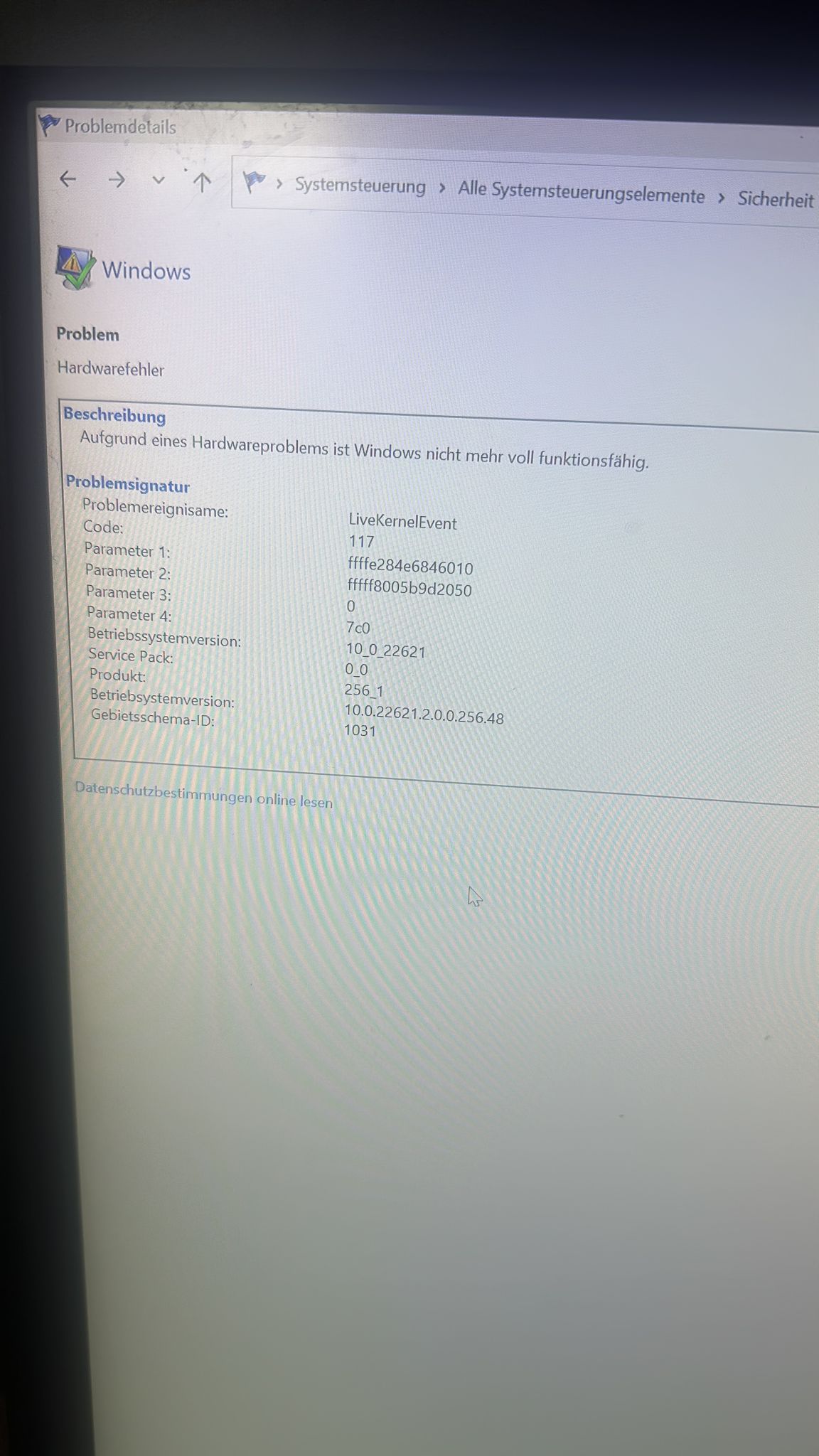

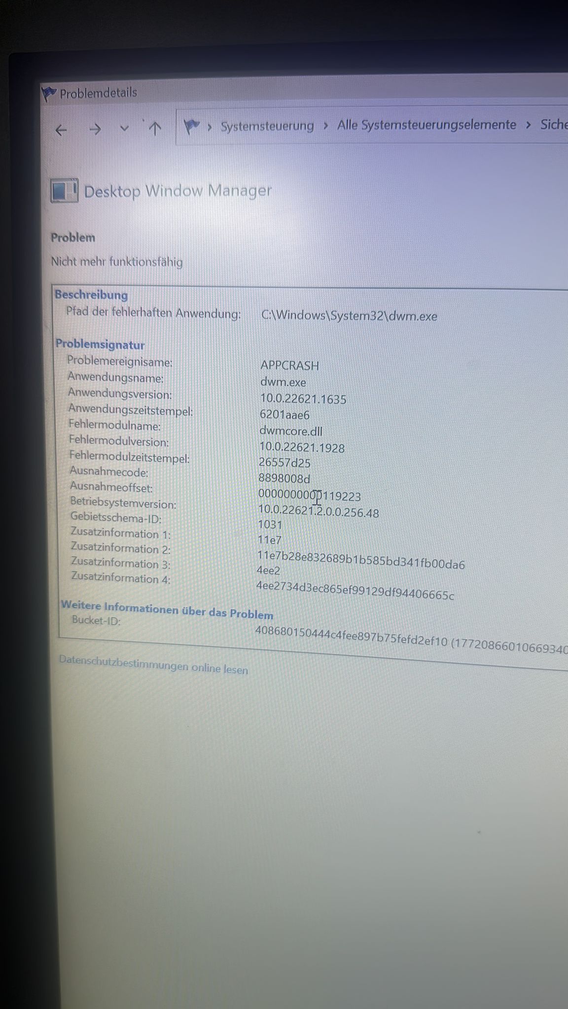

Dort stehen verschiedene Codes: 117, 141, 190 also zum Kernelevent

Takte testweise mal den Ram auf 5200 runter, gab's einen Grund bei einem 13900K "nur" ein B760 Brett zu nehmen?
Ich habe jetzt noch raus gefunden das die 970 EVO plus nur als 250 und 500gb Variante kompatibel ist mit dem Mainboard. Könnte das wirklich das Problem sein ? Und außerdem stand in einem englischen Forum, dass das Mainboard überhaupt garnicht zum übertakten des i9 geeignet sei.
