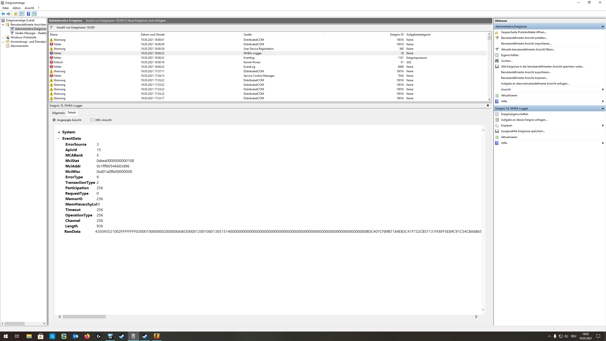

Vielleicht noch ein kleiner Nachtrag von meiner Seite, falls der Fehler doch nochmal auftreten sollte. Ich hatte auch mit dem WHEA Logger Error 18 zu kämpfen, das ganze ging über mehrere Wochen und ich habe echt viel ausprobiert. Bei mir hat ein Umtausch von CPU und Mainboard geholfen. System siehe Signatur.
Jetzt hat der Kollege aber eh das gleiche Mainboard wie du, oder meinst du er soll beides als defekt retournieren? Das könnte schwer werden wenns nicht defekt ist und Teile tatsächelich jemand testen sollte und dieses Problem nicht auftaucht.Dizzard schrieb:Vielleicht noch ein kleiner Nachtrag von meiner Seite, falls der Fehler doch nochmal auftreten sollte. Ich hatte auch mit dem WHEA Logger Error 18 zu kämpfen, das ganze ging über mehrere Wochen und ich habe echt viel ausprobiert. Bei mir hat ein Umtausch von CPU und Mainboard geholfen. System siehe Signatur.
Guter Hinweis, darauf habe ich gar nicht geachtet. Ich würde erstmal abwarten wie es aktuell läuft. Sollte es weiterhin Probleme geben würde ich echt beides umtauschen. Ich kann leider nicht sagen ob es am Ende CPU oder Mainboard war, beides wurde umgetauscht.
Danke für den Hinweis.Dizzard schrieb:Guter Hinweis, darauf habe ich gar nicht geachtet. Ich würde erstmal abwarten wie es aktuell läuft. Sollte es weiterhin Probleme geben würde ich echt beides umtauschen. Ich kann leider nicht sagen ob es am Ende CPU oder Mainboard war, beides wurde umgetauscht.

Stell mal den Ram auf 3200Mhz und den IF auf 1600. Sollten dann immer noch WHEAs kommen, CPU tauschen lassen, ob beim Händler oder direkt von AMD spielt keinen Rolle. Denn dann ist deine CPU einfach Defekt.
Und ja, du bist da nicht der Einzige.
Danke für deine schnelle Antwort. Hatte ja RAM auf 3400Mhz laufen und hab ihn jetzt auf Standard gestellt + BIOS reset gemacht.peterX schrieb:Stell mal den Ram auf 3200Mhz und den IF auf 1600. Sollten dann immer noch WHEAs kommen, CPU tauschen lassen, ob beim Händler oder direkt von AMD spielt keinen Rolle. Denn dann ist deine CPU einfach Defekt.
Wie stelle ich IF auf 1600? Wo geht das? Sorry hab absolut keine Ahnung

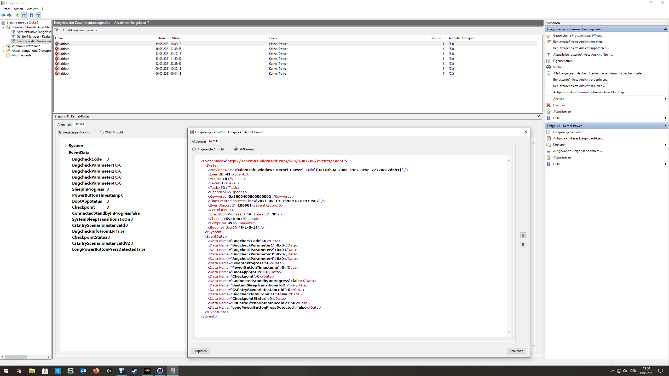

Das Kritische Ereignis "Kernel-Power" hat hier schon bei verschiedenen Nutzern auf ein defektes Netzteil hingewiesen -> bedeutet, das deinem Betriebssystem buchstäblich der Strom unterm Ar*** weggezogen wird.
Also würde ich das als erstes checken.

Ich habe gestern Abend den Händler meines Netzteils kontaktiert und er schickt mir umgehend ein neues zu.
Das werde ich dann tauschen, da es sehr einfach geht und somit eine weiter Fehlerquelle ausgeschlossen werden kann.
Hierbei möchte ich den Service von Equippr loben, die ohne zu zögern ein neues Netzteil schicken, ohne dass ich das aktuelle vorher ausbauen und einschicken muss.
UPDATE 22.05.2021
Heute kam das neue Netzteil und wurde soeben verbaut. Bin gespannt wie es nun weitergeht!
