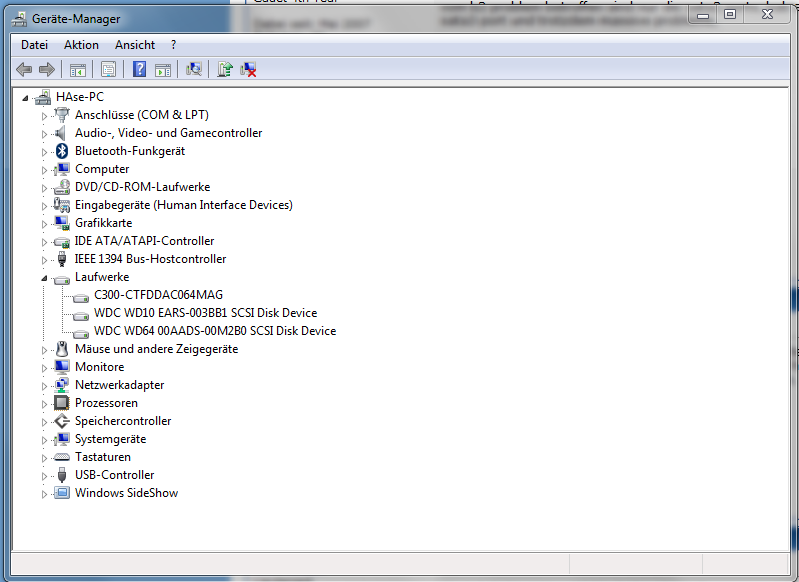

Bei mir steht da kein AHCI
Also soll ich im Bios AHCI aktivieren?
EDIT: Das mit dem LMP hab ich gemeint, was ich schonmal gelesen hatte. Schau ich mir mal an. Danke
EDIT2: Ich hab jetzt von der Seite dieses Registery dingens für die LMP Deaktivierung runtergeladen und ausgeführt dann neugestartet. Kann ich jetzt irgendwie prüfen ob es wirklich aus ist?
