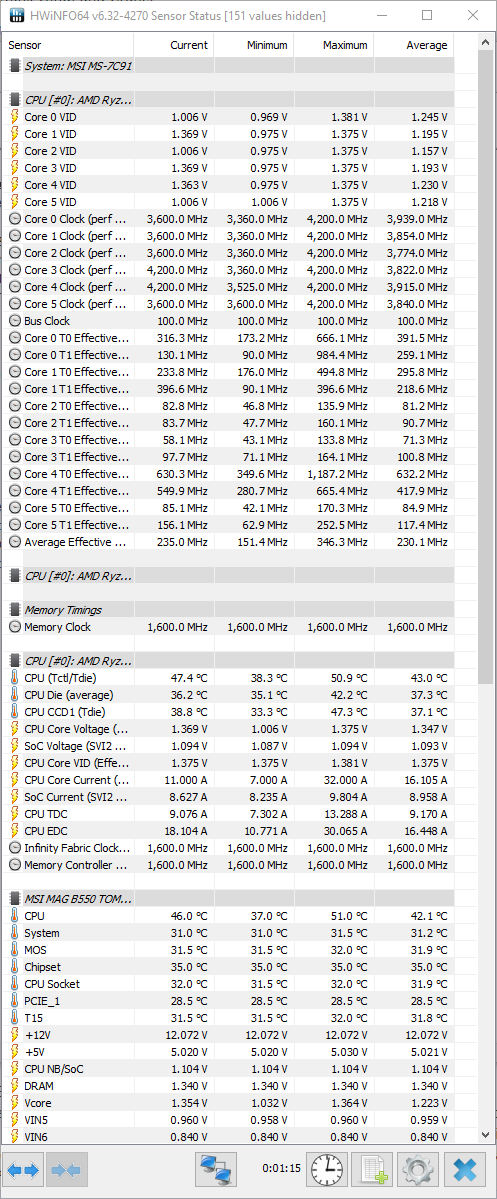

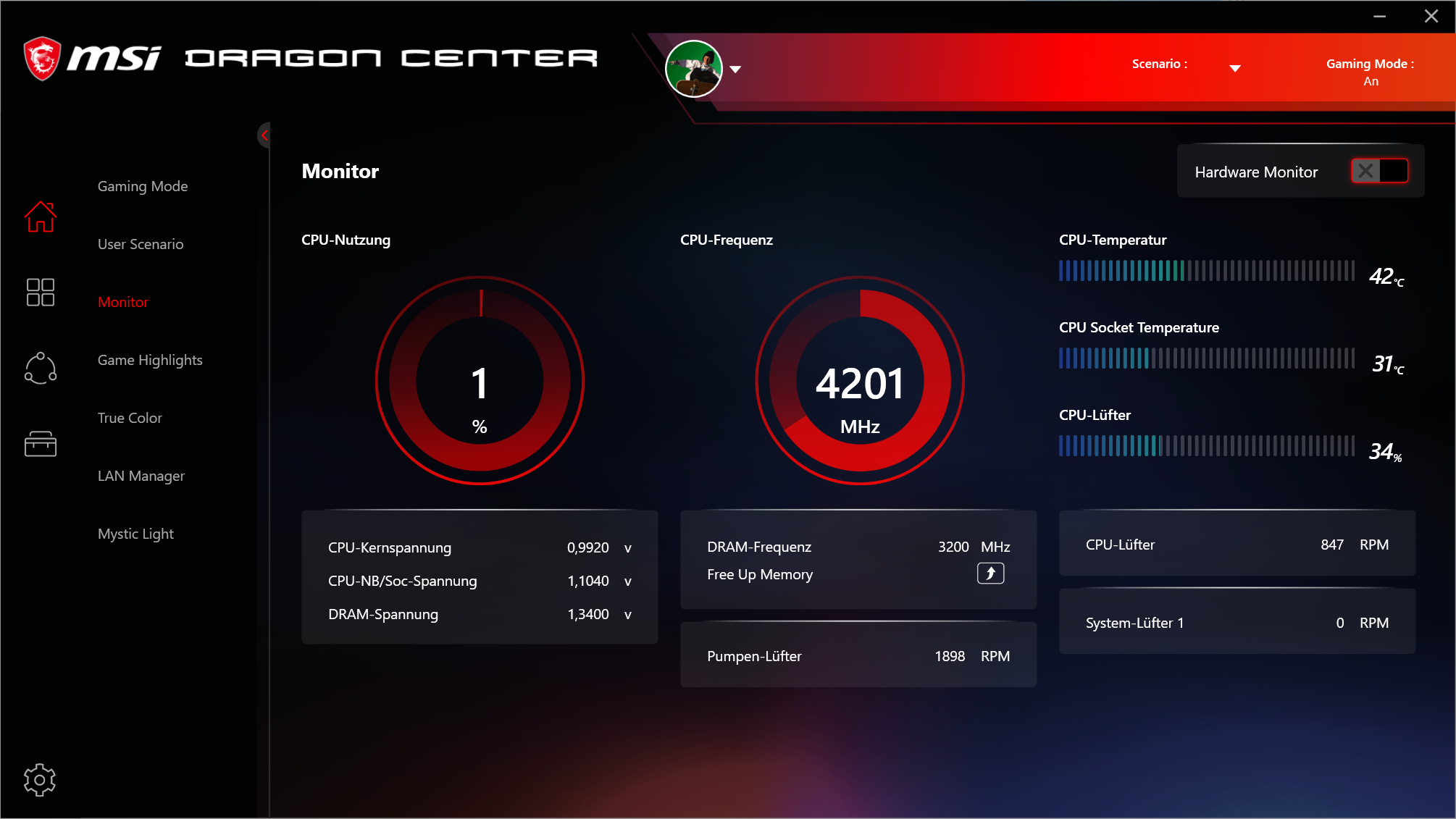

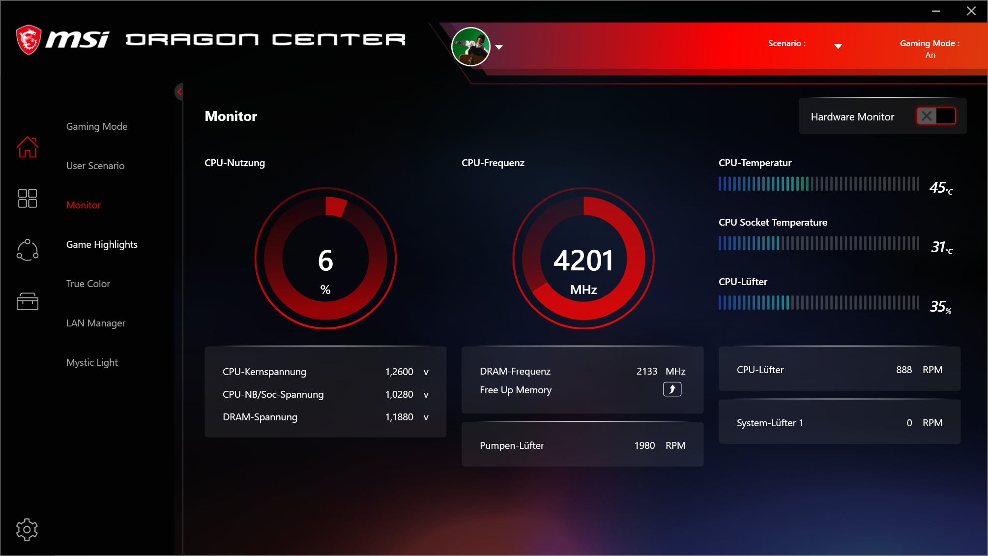

1,26v für 4,2Ghz? Entweder hast du ein sehr gutes Exemplar erwischt, die Spannung ist etwas zu niedrig, oder das Tool liest einfach mist aus.
Kannst du mal einen Screenshot der Ereignisanzeige machen (Shift+Win+S) und hochladen? Wichtig wären zu wissen, ob es verschiedene Fehlermeldungen sind, oder immer die gleiche. So lässt sich leichter auf den Schuldigen schließen.
Da du etwas wenig Infos zu den Teilen gegeben hast, umso detailreicher, umso besser, ist es schwieriger dir zu helfen. Trotzdem sind die Timings deines Speichers bei 2133 so unterirdisch und entspannt, dass es zwar möglich, aber eher unwahrscheinlich ist, dass es an ihnen liegt - außer es liegt ein Defekt vor.
Zusatzsoftware, wie das MSI DC, kann unter Umständen zu besagten BSODs führen - ist aber reine Spekulation, da die Informationsbasis zu dünn ist.

Hast du die Fehler auch bei den siehe Screenshots eingestellten 2133MHz?
Reaktionen: JimmyJohnJames

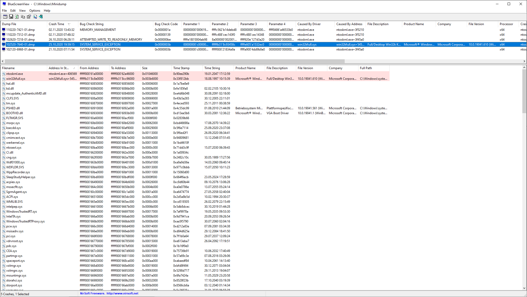

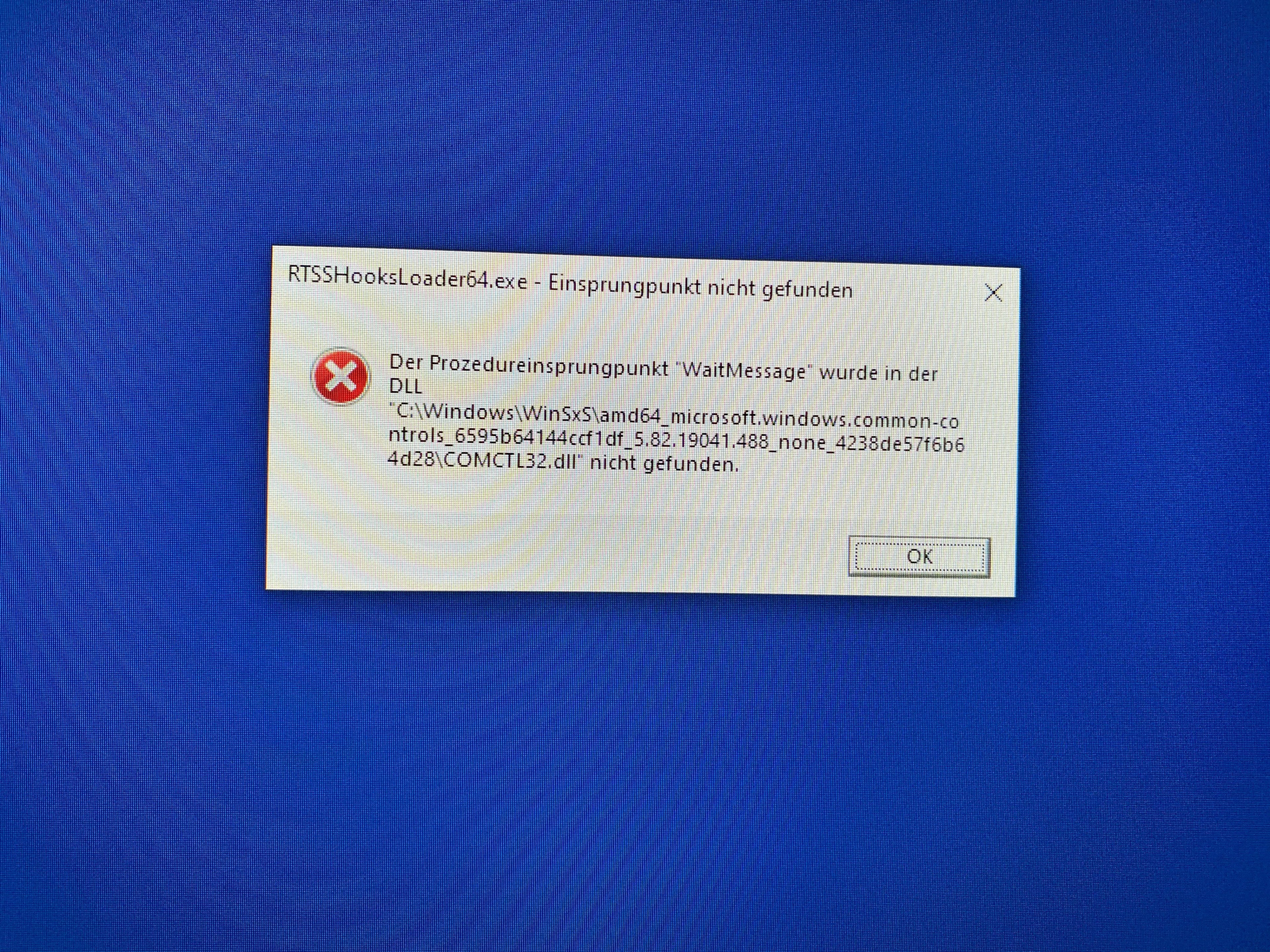

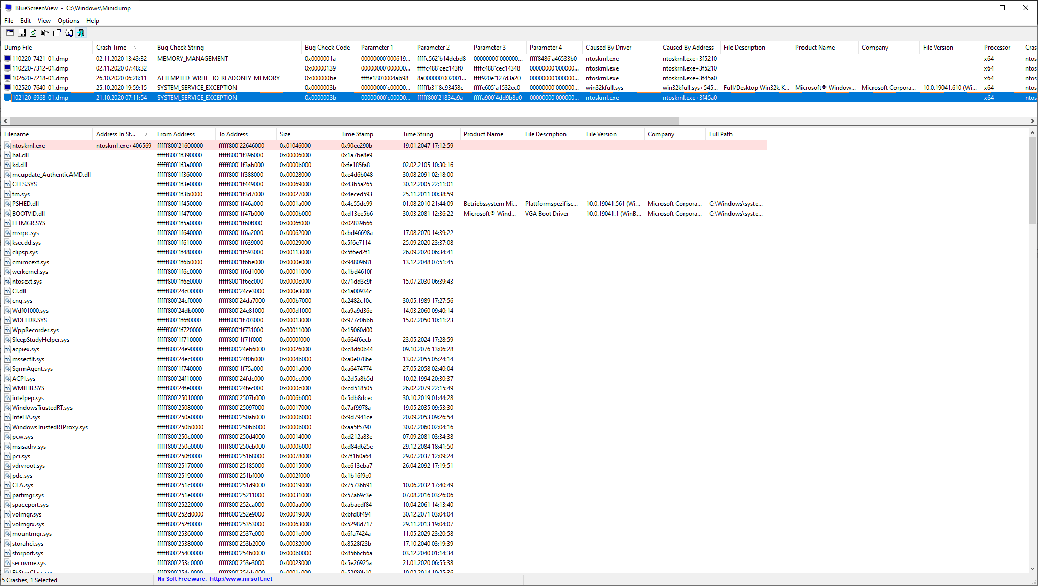

Also das Problem ist, es waren oft unterschiedliche Fehler.
Aber ob diese Fehler auch bei den 2133Mhz auftreten, das weiß ich noch nicht.
Ich lade gleich mal die Infos beim XMP Profil hoch.

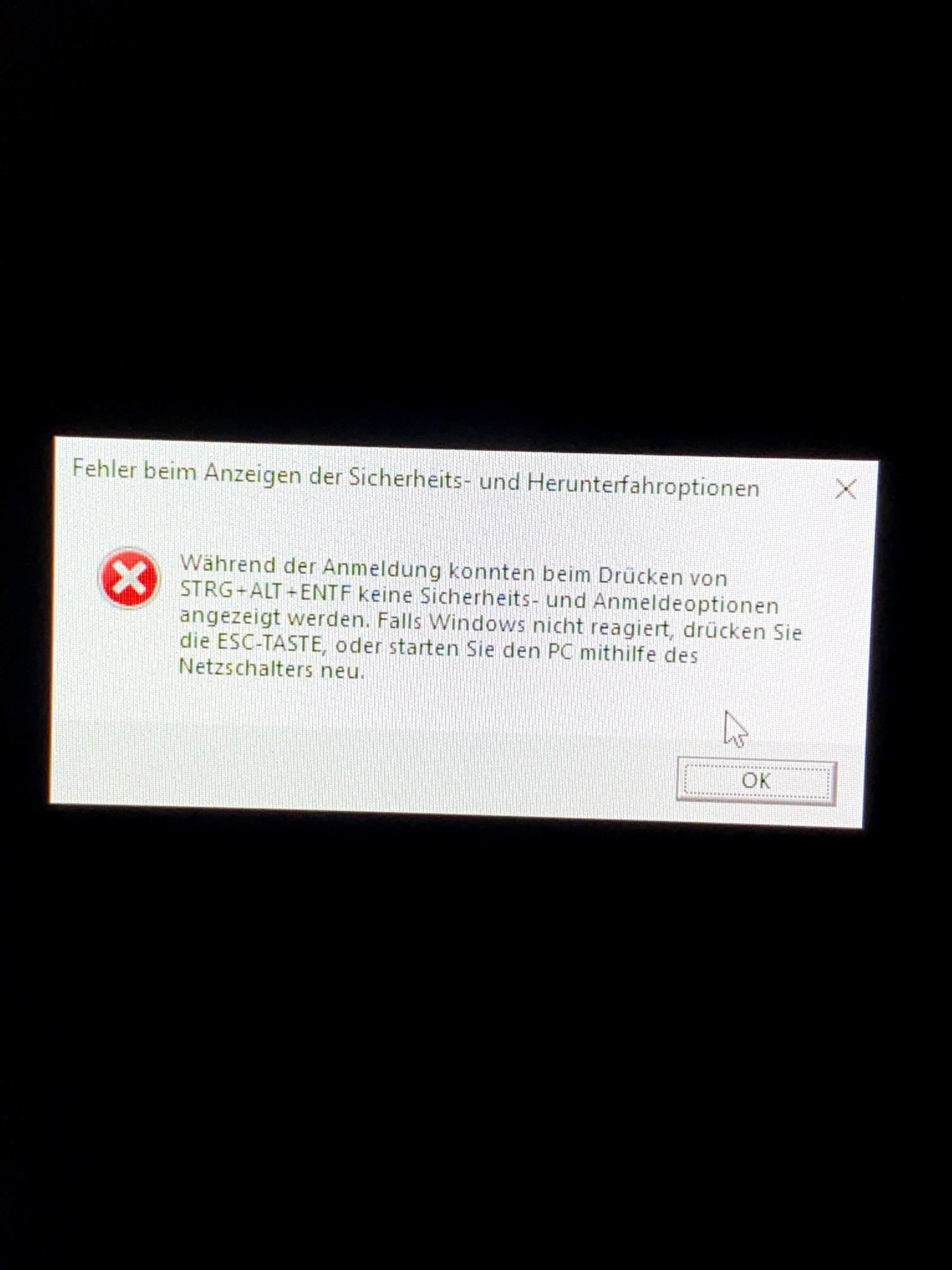

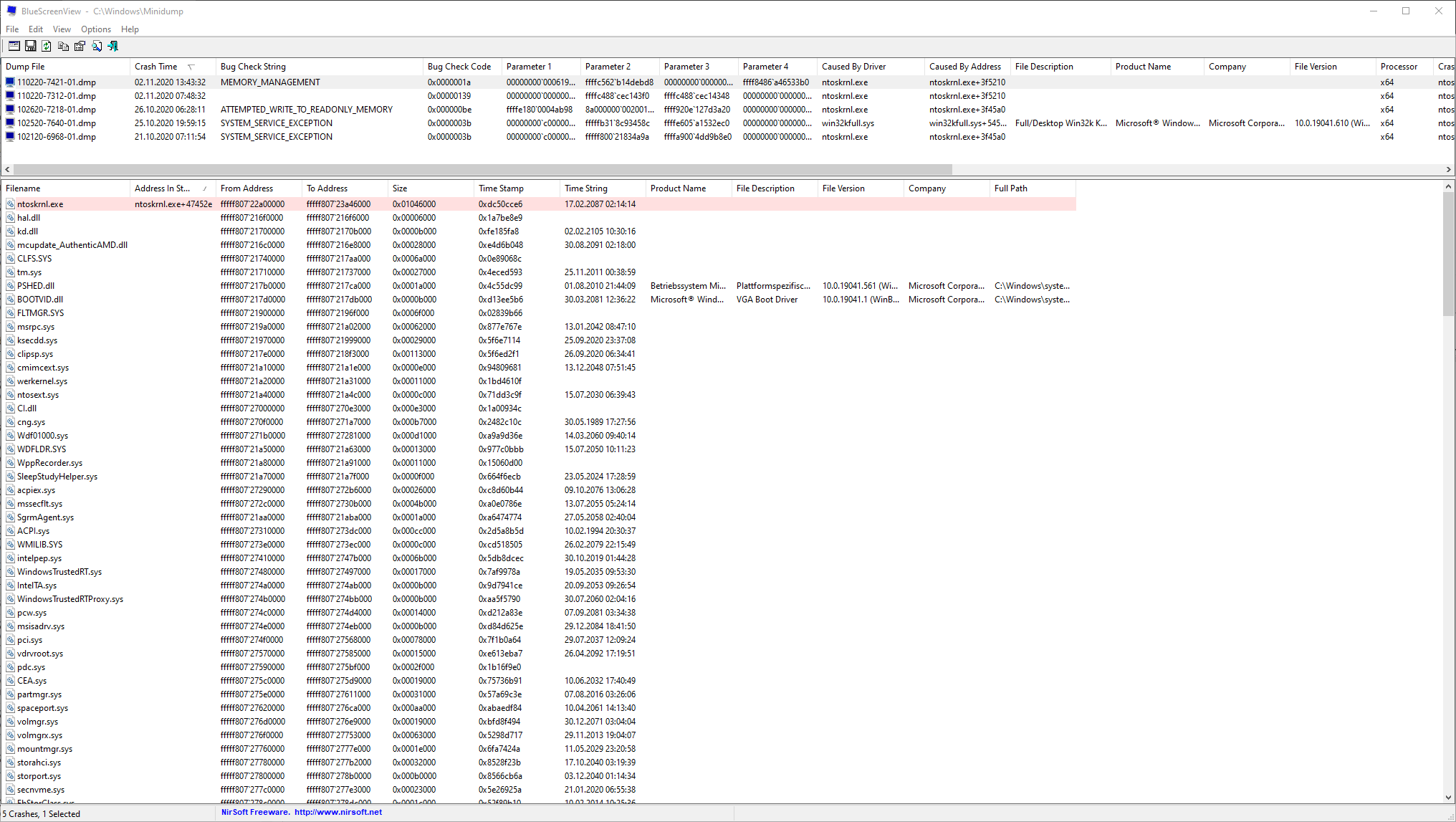

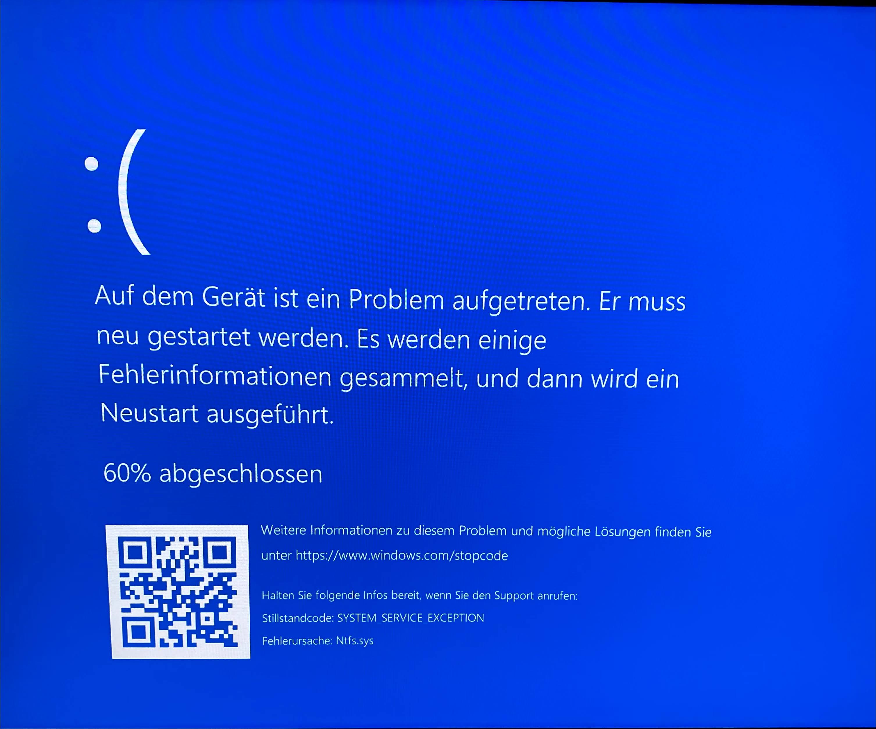

Erstes Bild war ein paar mal beim hochfahren.
Zweites Bild, beim hochfahren, wobei er nicht einmal den Start Bildschirm laden konnte.
Drittes Bild ebenfalls. Ging nur noch bis zum Anmeldebildschirm und dort konnte ich nicht einmal das PAsswort eingeben. STR ALT ENTF ging ebenfalls nicht. Power Schalter gedrückt und beim nächsten Start war alles gut und keine Probleme.

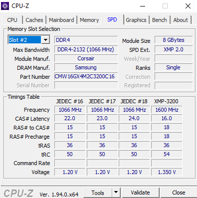

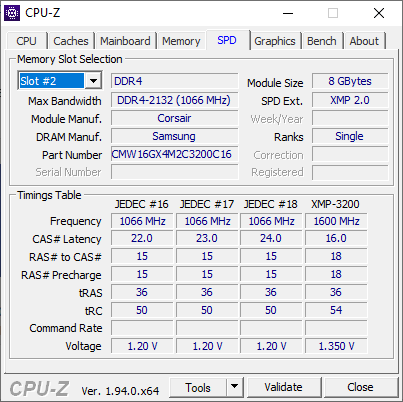

Jetzt mit XMP Profil 1.
Und mal von HWinfo

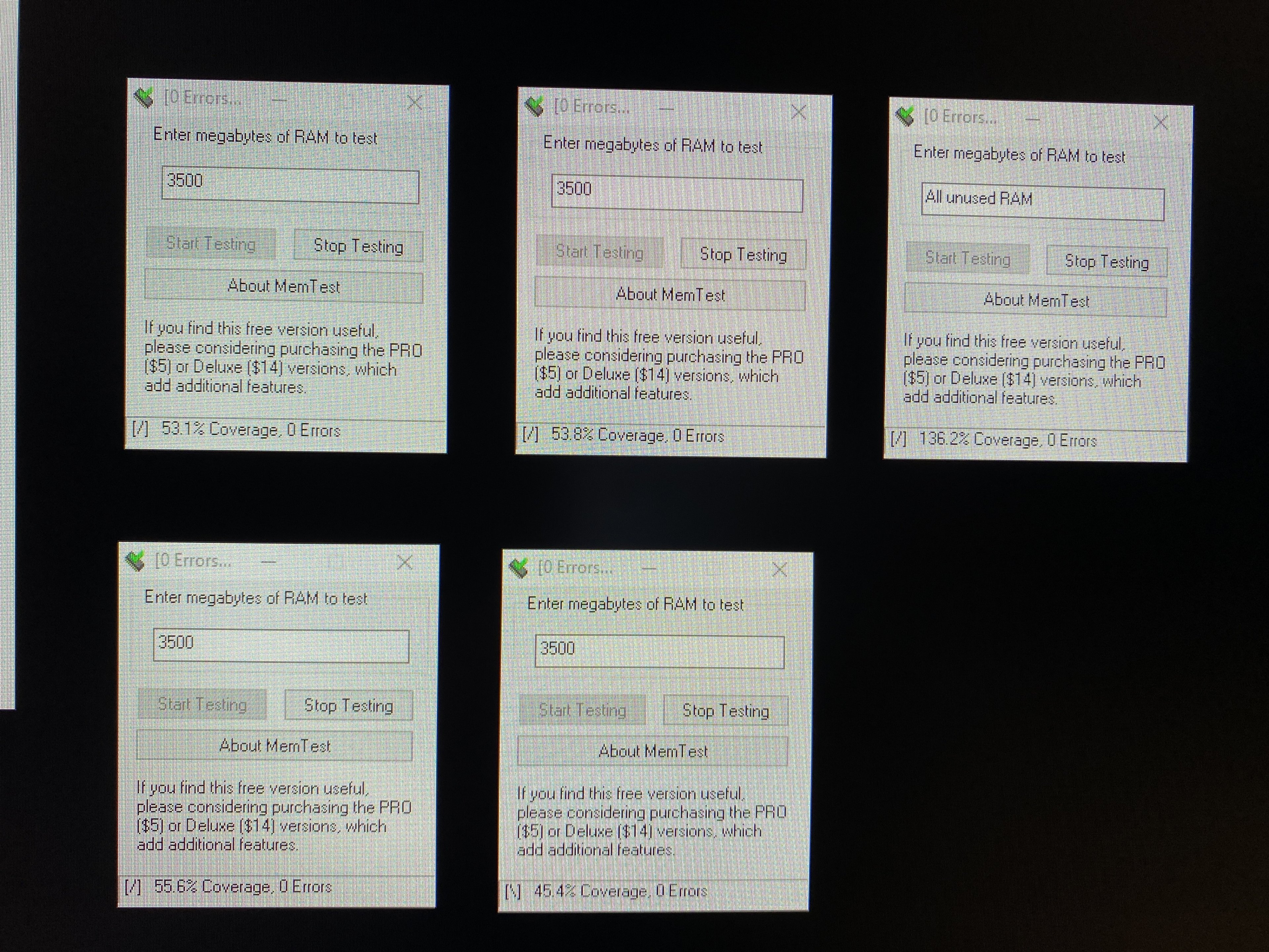

Und jetzt bitte mindestens 20 Minuten Memtest. ^^
€dit: eine einzelne Instanz kann max 4GB testen. Ich empfehle mehrere Instanzen mit 3GB.
Nach 20 minuten
Mit 3200mhz und XMP Profil 1
Nach 1 Stunde null fehler

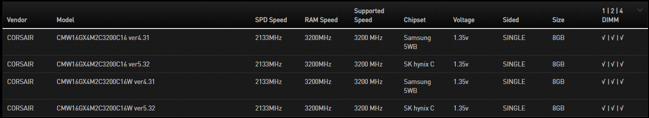

1. Stehen die Rams in der Speicherkompatibilitätsliste vom Mainboard ?
2. Stecken die Rams in den empfohlenen Slots (siehe Handbuch) ?
3. Ist das Mainboard Bios aktuell ?
Reaktionen: JimmyJohnJames und coxon
1.
2. Ja, DIMMA2 und DIMMB2, also der 2. und 4.
3. Ja

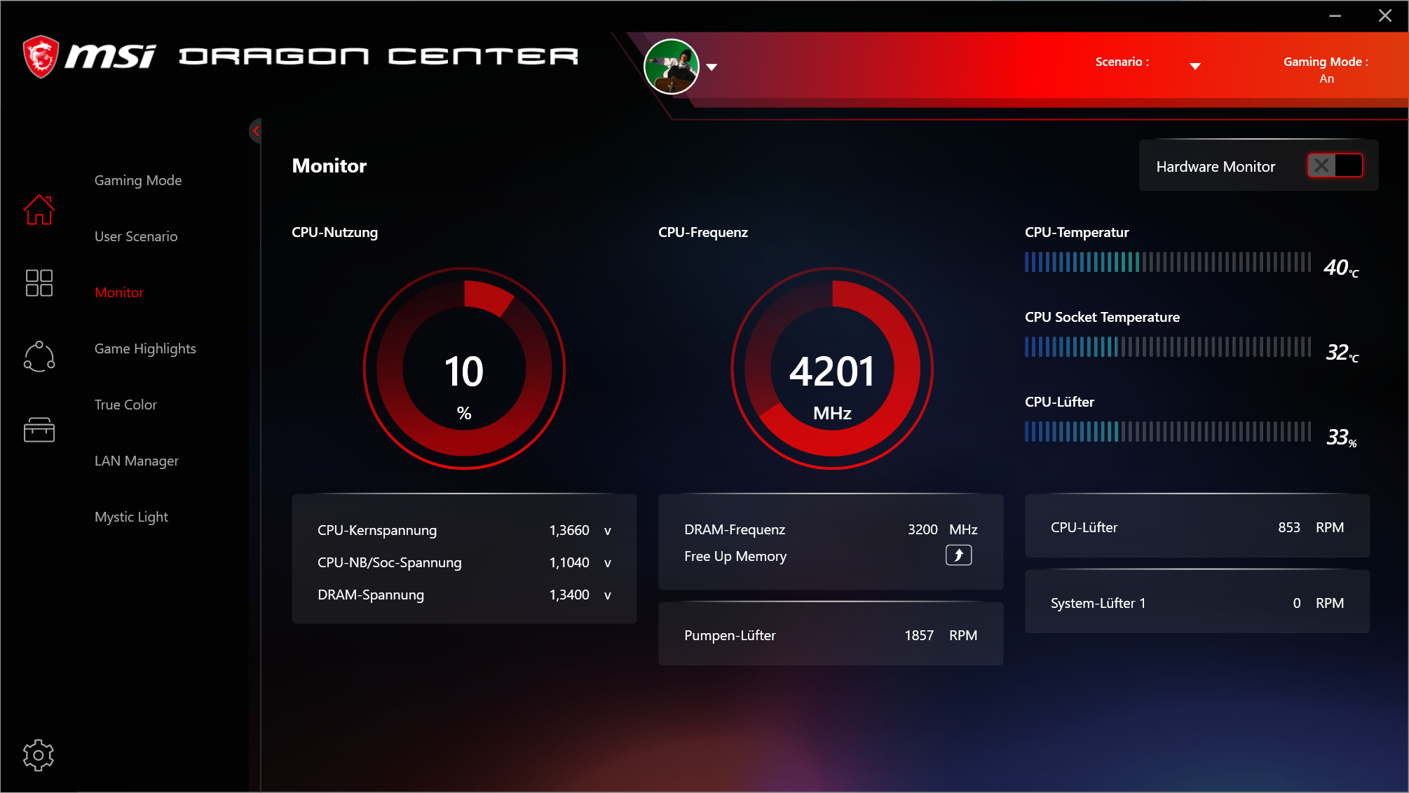

Ist es denn zum Beispiel normal, dass mit XMP Profil die Spannung bei 1.34 und nicht bei 1.35 Volt liegt? Ich kenne mich bezüglich solcher Daten NULL aus.

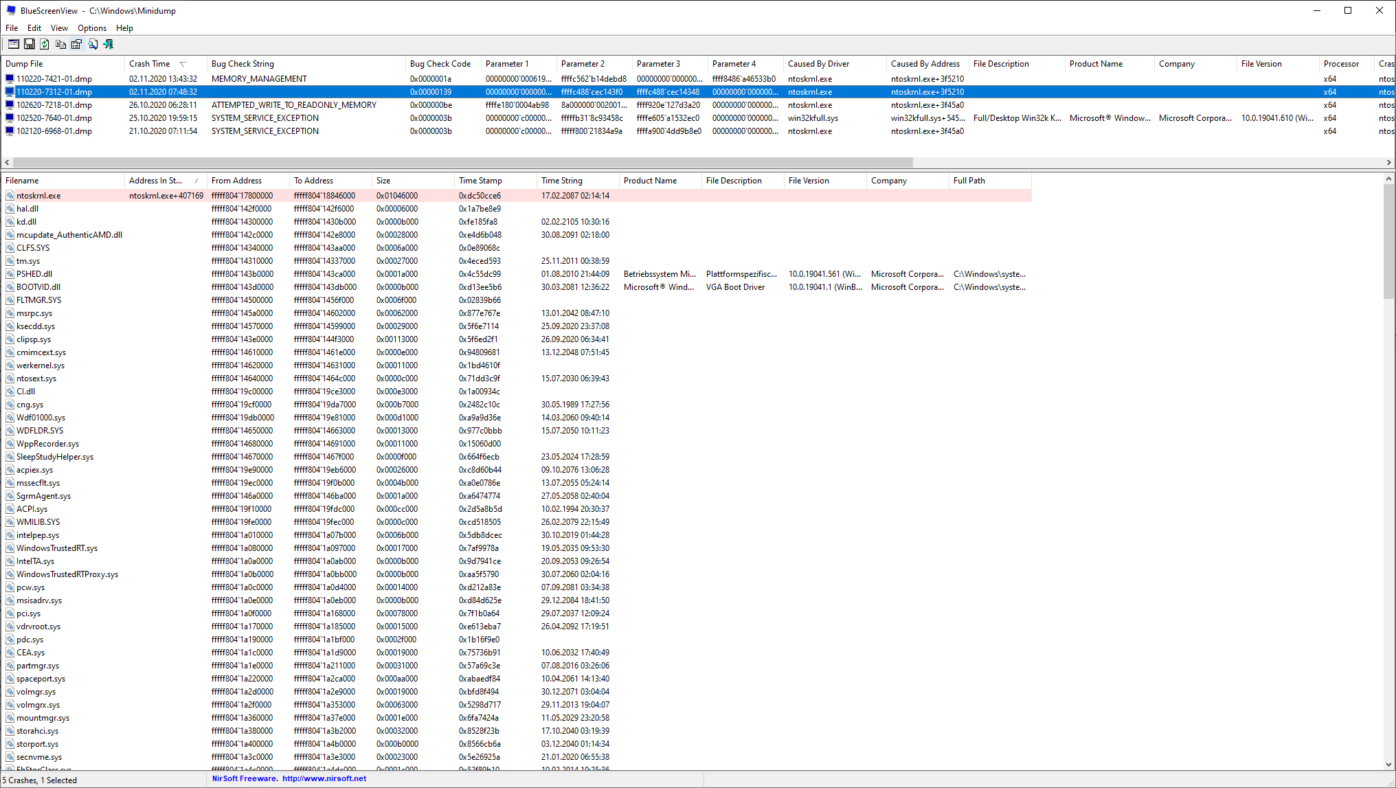

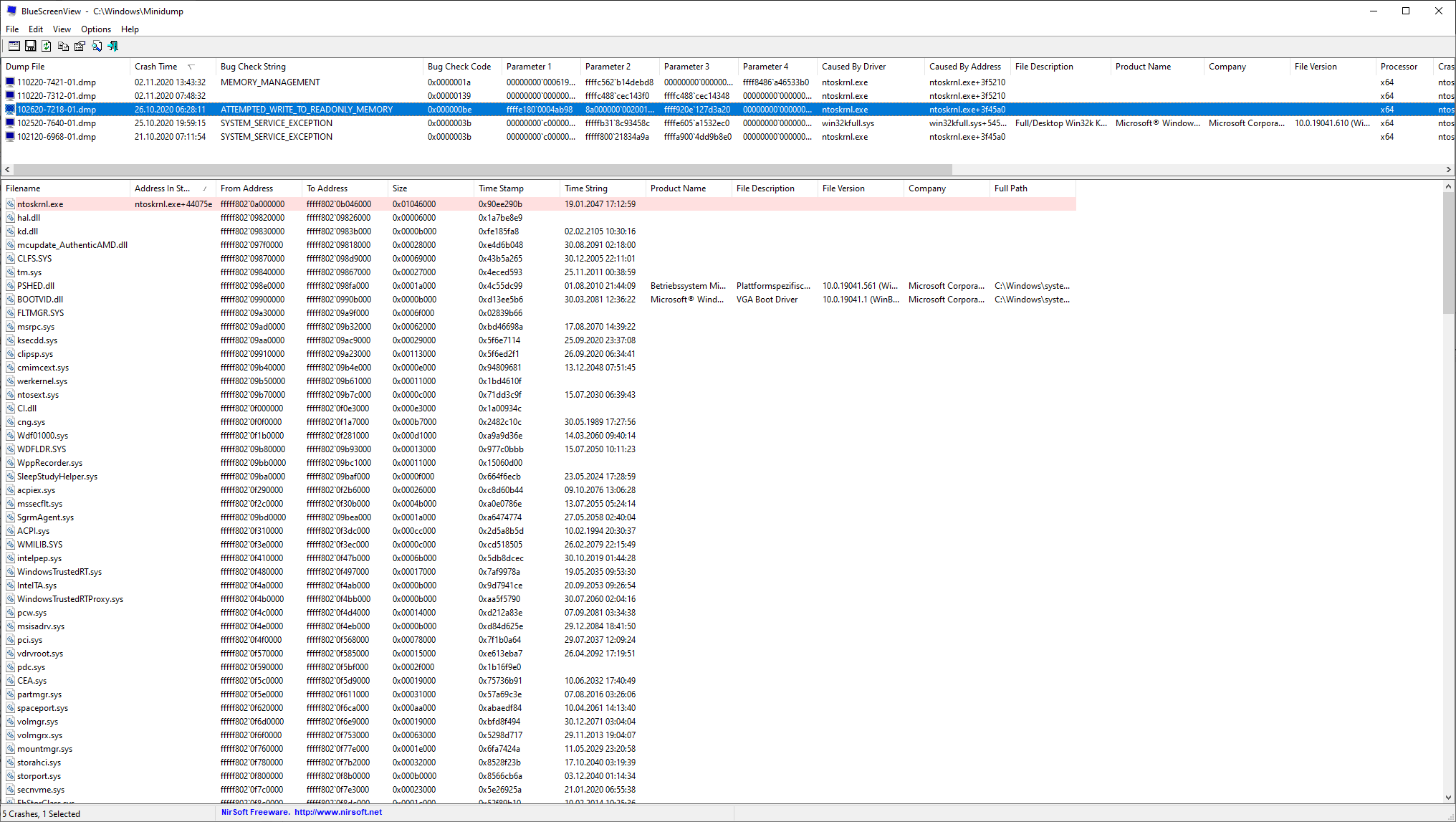

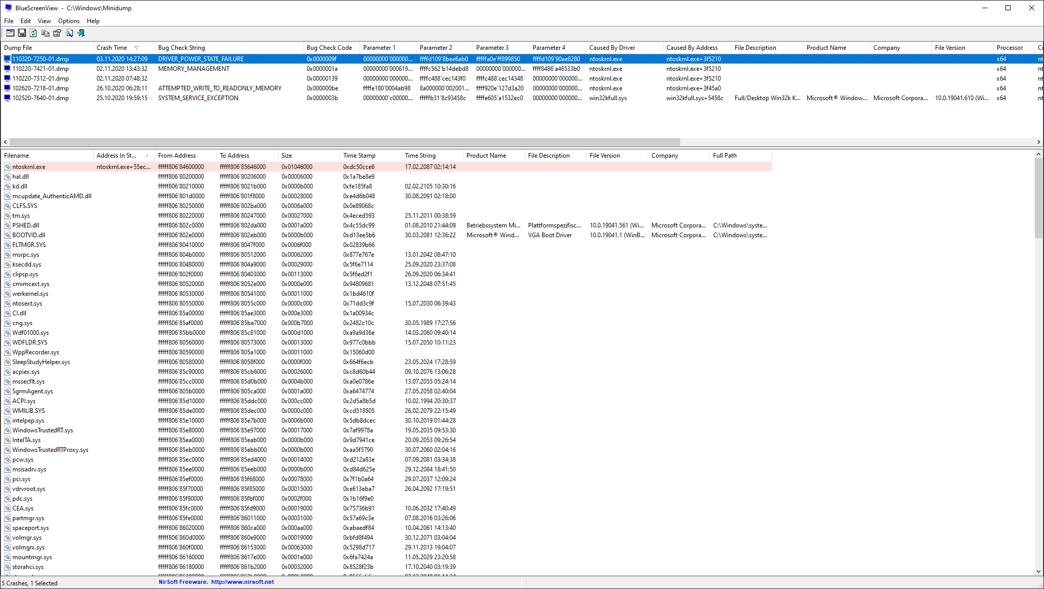

Grad bein schaffe, daher nur kurz:
Ja, ist normal mit der spannung. Kannst sie ruhig auf 1,36-1,38v anheben, max wären 1,4v.
Die dumps muss ich später mal googeln. Ist ja immer der ntoskernel.

Sehr schwer zu sagen ob es die Graka ist. Meist stürzt der Graka Treiber nvkdlm.sys (oder so ähnlich) ab.
